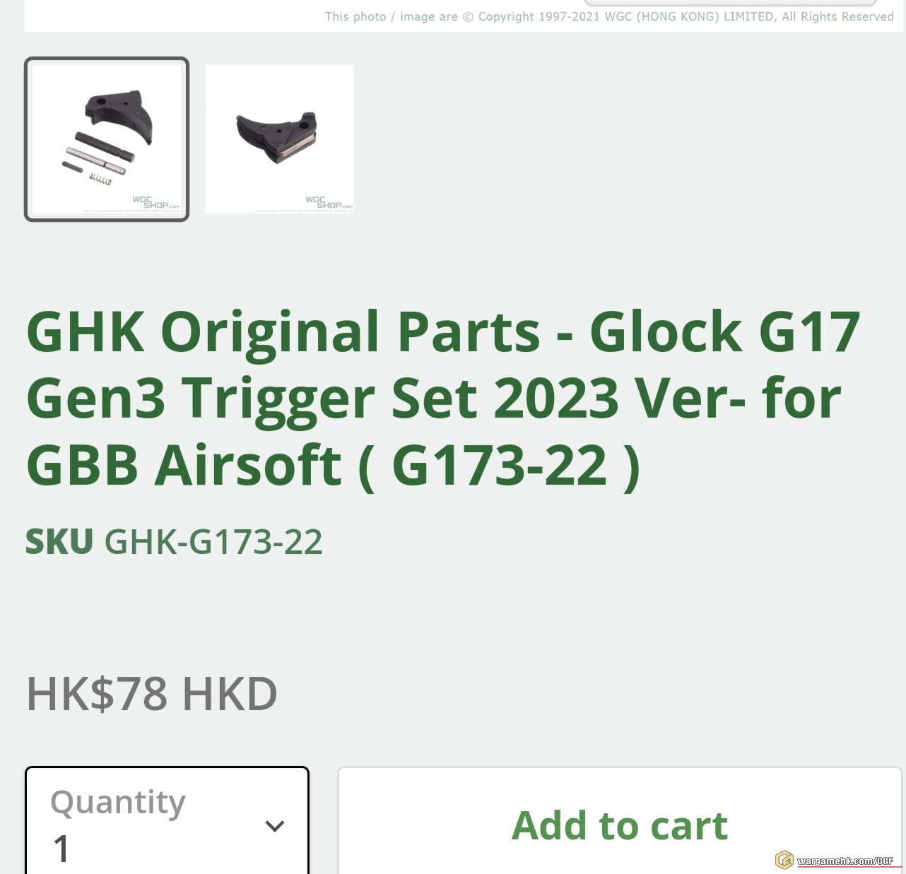

小弟最近買左GHK Glock 改良trigger試個手感,本身對個設計無咩期望,但見只售幾十蚊就買來試試,一試之下簡直可以用脫胎換骨形容, 個手感好接近VFC glock. 扣雞阻力在最後段變得有層次,不再似啪燈掣,而且阻力明顯比舊版弱左好多,最奇怪的是竟然對嘩佬好像沒什麼影響,小弟一夾無彈慢速可擊40多發.
感覺ge野,不能言傳,只能體會,手上仲有GHK Glock的師兄門一定要換走舊扣雞試試 .補充一點:新trigger入面加左彈弓浮動設計,令到尾段扣壓阻力變得有層次,trigger safety 都改左,如果想trigger safety明顯凸出(要自行加工小許,但小心加工過龍會撠 trigger 孔)

師兄請問槍街邊間舖有得買套新trigger? Thanks
回覆 2# 的帖子
我係WG絲買,廣華街我就不清楚邊間有售了
請問是不是這個
10-2-2023 09:05
回覆 4# 的帖子
是喔
