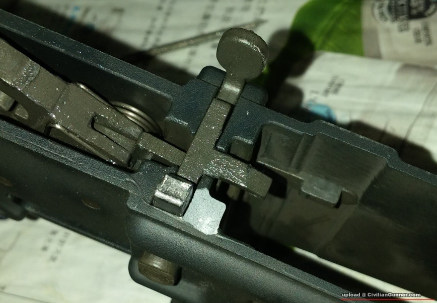

放假啱頭先食完飯玩下支長火, 個身買左冇耐打左好少咁快就爆, 整哂成套字千幾蚊一舖玩完....
影唔影響操作??
豬香港定WA?
呢個位都爆?
回覆 2# 的帖子
應該唔影響,但冇啦啦少緊忽.... 斷呢個位唔係第一次見人斷,但我另一個身第一水打左一萬飛都冇事,
呢隻新版唔知做乜咁脆 ,  睇返而家個斷位我覺得係用料有唔同好粉...  第一水個身打得耐驚好似人地咁斷已CUT走個頂桿磨個時用料明顯硬淨, 未得閒搞新版估唔到新批個身咁快拎野...
http://www.wargamehk.com/cgf/vie ... ;extra=&page=10
#147   甘岩今日睇舊帖, 即晚就見到同一樣野
豬皮身?。。。9估
諧震碎裂???
原帖由 stevenyu2000 於 13-12-2016 00:49 發表
豬香港定WA?
啱啱揾返之前個post
邊間就無謂提, 等我仲買個客製靚身比佢扮靚..
我發覺樓主斷既地方係煲stop食力位,即係遲早有日有機會好似樓主咁
WA當初個座係分體式加上有CNC鋼件唔擔心日後損耗問題,
而方仗就。。。。 準備交會費吧,我開始擔心我用左咁多水整刻字係個身到
先知
原帖由 jn_jona 於 13-12-2016 00:52 發表
呢個位都爆?
初版無野, 新呢批唔知乜事...  其實我都知有機會出事,因見過唔止一個係爆呢個位, 但估唔到咁快
https://www.youtube.com/watch?v=06NPytdPSlg
http://www.arms-cxxl.net/forum/thread-171342-1-1.html
用AA 膠痴番得唔得,唔覺既..
原創小說:黑鷲
原帖由 Tango1997 於 13-12-2016 01:01 發表
豬皮身?。。。9估
啲鋁合金望落唔係好野!
原帖由 Dave 於 2016-12-13 01:18 發表
用AA 膠痴番得唔得,唔覺既..
受力都係窄...
回覆 10# 的帖子
估唔到快得咁緊要... 各位巴打安心起見都係CUT左支頂桿佢啦
