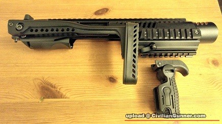

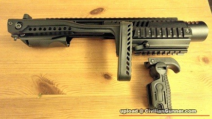

此乃 FAB Glock kit Gen2,有大富隊友買了正貨去某國打真火,昔吾乃窮人,正貨絕對買不起,還好市場有這個款的翻鹹賣,可利用之~~
這次曲佳鳥,Gen2 改良的地方太多,一拿上手即時中毒,雖然翻鹹也不菲,要價一牛五草,也只好即時搒水
原裝設計 for G17/G19,我當然是衝著 for hicap 而來的

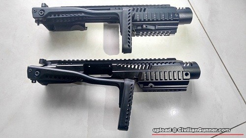

套件全鋁身,但非常輕,而且對比 Gen1 有多方面改良。
若裝 G17,完全免修直上,very easy!
Gen2 拉膛方式跟 Gen1 不同,Gen2 是拉滑架而不再拉後 sight
拉柄類似 M4
尾托角度可調
前骨改 for hicap 需要些少工夫

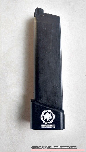

呢套 Gen2 可以上 Hicap 4.3,如不改長管、定管或加固,基本上都可以打得。
安裝細節如下。

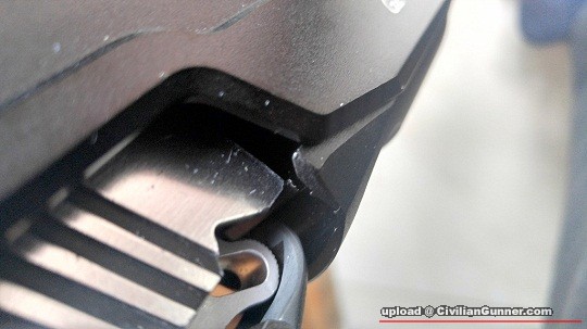

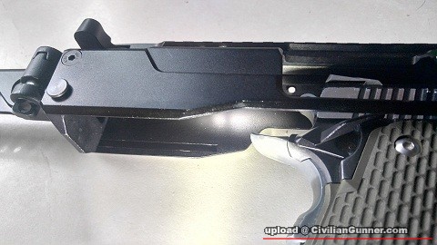

鎖匙孔跟中身糟有輕微錯位
稍為銼下前骨讓中身推前些少即可,當然唔執都得,但穿鎖匙會很困難
拋殼阻鐵會防礙滑架安裝,要拆除
尾部阻鐵會防礙退膛,也要拆除

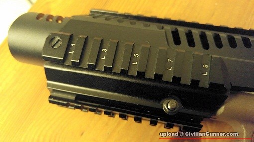

原則上,只要下身有 rail 應該都能裝,而且能操作,不過槍身會有彷動,必需鑽孔再加螺絲固定
Hicap 5.1 不比 4.3 容易上,首先要先裝 rail,然後 slide 會被拉機柄頂住,要移後些少來裝,容後詳述。
原先尾部阻鐵是提供 G17 尾部作支撐,拆走後前骨少了支撐會不穩,所以前骨及槍 kit 之間要鑽孔攻牙再用螺絲固定才能穩妥,這對比之前的 Hicap Carbine Mk1 簡直太小兒科了。

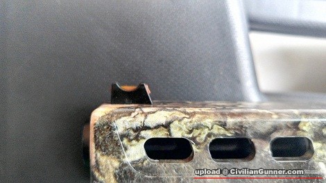

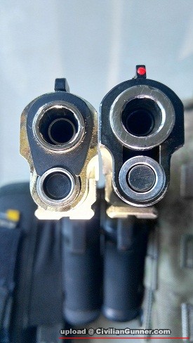

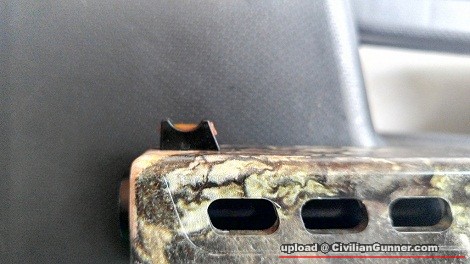

買左套翻鹹後,話說可以七折買 Bell 任何產物,本來打算買枝 M45A1,後來見到有枝樹紋加辣紋 G17,折後三舊半,殺埋佢
原裝前 sight 竟然反轉來裝
Bell 乃 Glock 中 cheap 貨,居然有二段彈弓
個辣紋身手感一流,但一如 Bell 以往產品,hopup 超廢!
外型酷似 Prowin
原來是假狗
辣紋身無刻字
收工前改正前 sight

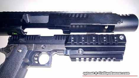

5.1 比 4.3 較不好裝上 FAB carbine kit 是事實,但也非想像中困難。可以肯定,加工是免不了的。
第一件事當然是加裝 rail
上面已說了,如 slide 太前會被拉膛的拉板頂住
Rail 的後坑不能用,要鎖前坑,而鎖前坑會使槍身整體往後移
上面及後面阻鐵依然干擾安裝,都要拆除
槍身後移的結果是中身及前骨之間只有很短的位置可以加螺絲固定,單憑 rail 及前骨的鎖是絕對不足以固定全身的,中身必定要另外鑽孔 tap 牙固定之

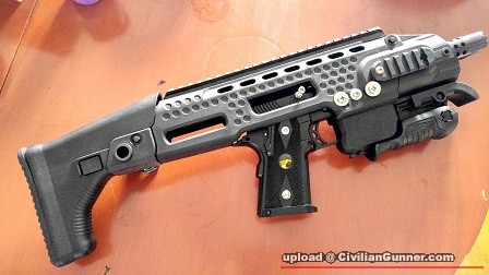

5.1 的 rail 是 DIY 上去的,所以用 rail 做基準的話,槍膛軸線升高了
於是拉膛的拉板跟外管有干擾
兩點乞人憎的 hot melt 要除之
但仍不夠 clearance,要加工下先得
稍為 DIY 一下,要落場並非難事
