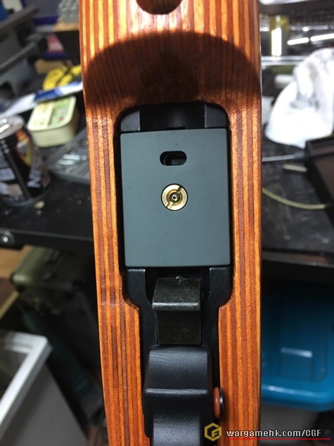

幾個月前,”明槍”Display了一個KC02用的超短匣,問了店員,原來未有發售,昨天終於在”QXF” Facebook 見到有賣,立即買一個試試.
先說,賣的只是匣底蓋,要自行準備KC02 2代彎匣才可(1代直匣因組合方式不同,不能使用).

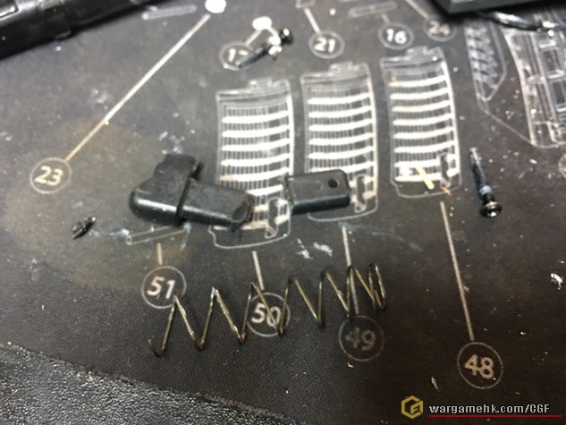

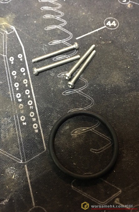

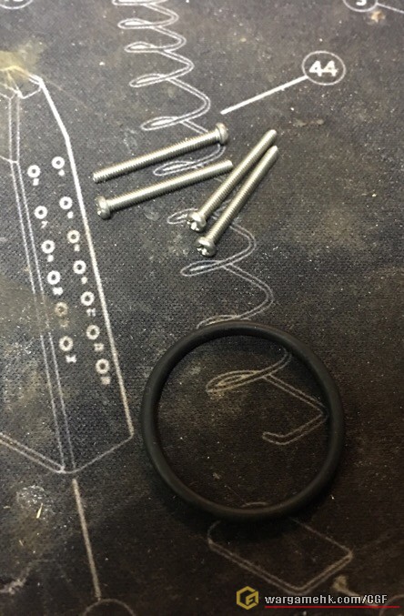

隨包裝除了匣底蓋,還有4粒螺絲及一個O-ring,安裝很簡單,只要把2代彎匣上4粒螺絲扭開,剪短上彈彈弓,安裝上附送的O-ring及螺絲就可以⋯⋯⋯⋯⋯等等!?!?!?怎麼跟來的螺絲長了這麼多?跟本鈕不盡,另外附送的O-ring也太厚,用了之後新的匣底蓋不能密合?!?!?

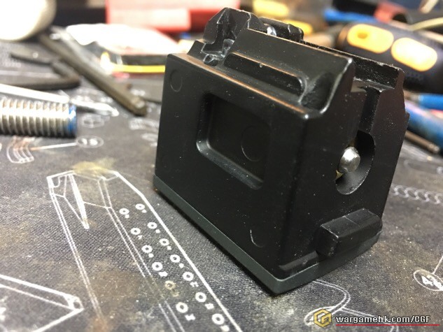

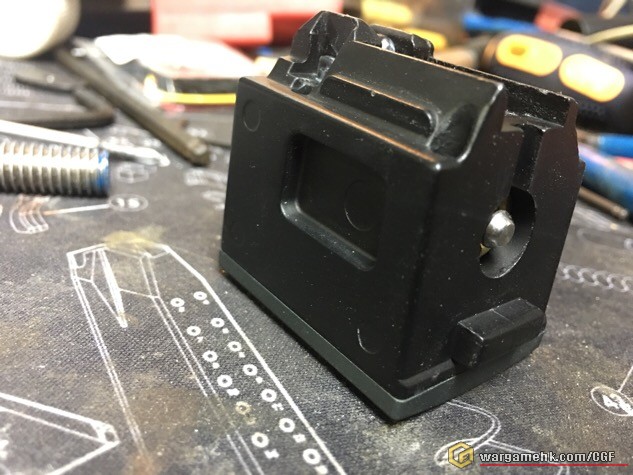

之後我用回原裝螺絲,不用附送的O-ring, 是可以安裝了,但漏氣嚴重,可以說是直入直出,研究一下,原來KC02的匣身內有一金屬柱會頂到新匣底,詳細看下圖,紅色圈的印,是被藍色圏的金屬柱壓到了,解決方法簡單,只要磨掉一點點,大概1mm左右,之後組裝入氣測試正常
