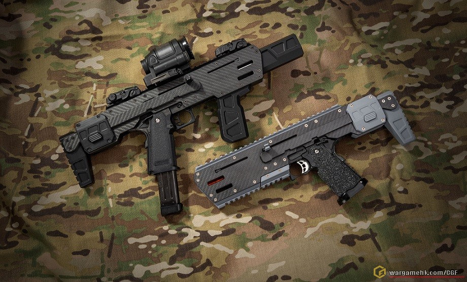

RC1 版本
CNC 碳纖板組成主要結構部份 + 3D Print 膠件
模組化配件:加長槍管 雙邊 charging handle 一體化前 grip
側邊條 rail 用 M-LOK 裝,低少少有多一個 M-LOK 窿,左右都有
右邊,二段伸縮托,中等長度
同上,伸縮托完全伸展,stock pad 內側銀色圓點係釹磁鐵,鏈兩邊制會將個托彈出一截方使操作
對應槍托另一邊o既釹磁鐵,留意下部缺口為單點槍帶掛點,縛一圈仔傘繩再扣槍帶就得
黑色 RC1 同灰色 Beta Version,3D Print 材質為 PLA+,比一般 PLA 耐衝擊又冇 ABS 咁難印

另外 Beta 只有左邊 charging handle
一體化前 grip VS 底橋
前 grip 角度為 100-105 度,模疑 Hi-Capa grip 原有角度,頂部形狀適合以 thumb break 或者類似 AFG 方式使用
傳統方式握法依然可以使用不過冇咁舒服
兩件分體式底橋,可以選擇唔裝後半,瀟灑少少(外形參考返前 grip 後面吉O左個位)
槍本體如果冇安裝加長內管,拆6粒螺絲就可以甩枝槍出o黎
如果有改長內管,拆10粒鬆兩粒螺絲就得
正常情況下拆裝本體唔太會郁到瞄具零位
如果用 IPSC 氣槍紙靶做例子,10米左右打 A 區,拆裝之後都應該打得返 A 區,當然最好 check 清楚個 zero 先打
如果打比賽,呢一刻o黎講套 kit 拎去打 3GN Airsoft RA-PCC P/U division 係合法o既
順帶一提,如果甩返枝槍出o黎,中身上面o既螺絲㝫可以用o黎裝 C-More
