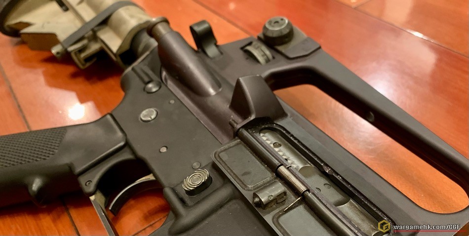

炒兩味ro727及加插DIY MWS 快拆hop up组後出
政府錢,使剩半又就到期,但只夠剩買Lower receiver,只好用舊野又炒下兩味.

馬記系統? 正wo, 上身似係派?數字兄wa個 hopup同槍膛可以用到馬記 bolt?
樓主C兄都算係M4專家.
回覆 2# 的帖子

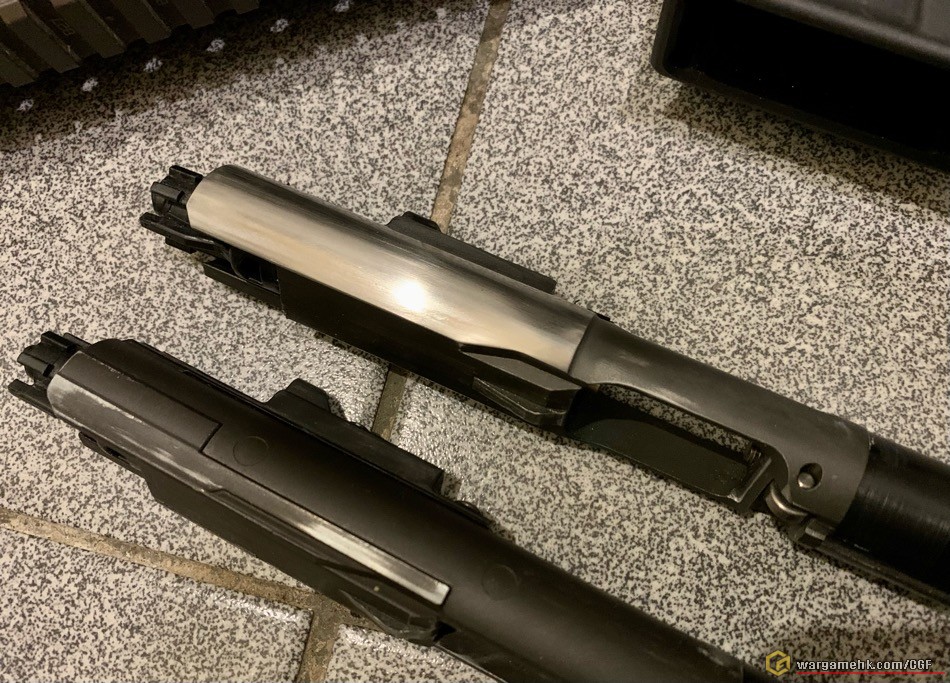

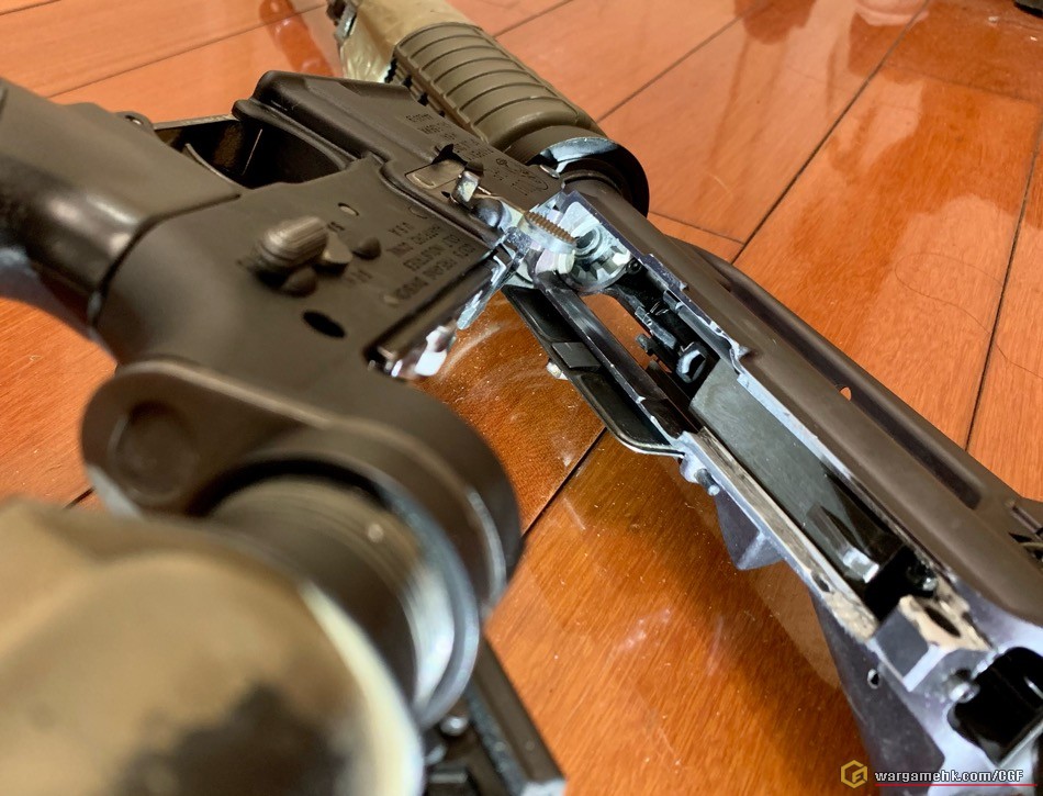

係呀!用馬匣,上身WA派,我用鋼bolt磨下bolt,其它就摄下摄下,鑼下鑼下,磨下磨下,移下位就得啦,都唔係特別難.

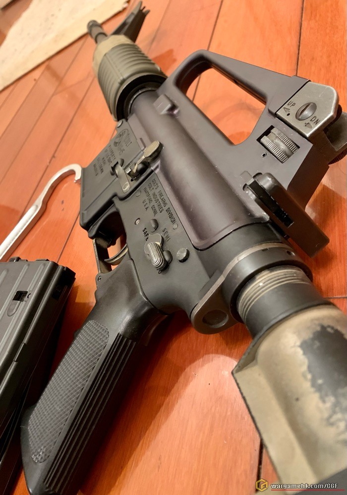

非常好,wa系統既upper用到係馬記到又可以玩好多款野了

數字兄,你入左mws a1下身遲下入埋a1上身咁就可以投入馬記越戰系列了,有馬記短夾加持玩越戰樣上短夾終於可以爽YY,我砌好哂d a2 a4同m4都搞返支越戰野 希望到時落場唔好一街 m16 xm177好似返左去古袋真係越戰feel

唔好意思,想問下bolt係用Mws 定wa
回覆 9# 的帖子
Mws鋼煲,因可磨bolt不磨身,反正磨完入返marui upper完全冇問題.

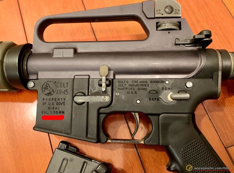

A1上身暫不考慮,因ch mark及沒快拆hop up 座
