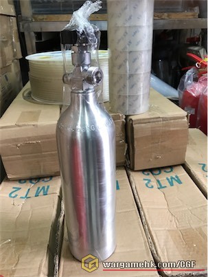

有冇冇c兄知邊到有得買,大概幾錢。我主要for aps cam870用,另外想問下新叉咀啱唔啱用

你先要買個轉接器先可用到.....再者估計師兄要買的是大大隻個款?可去金魚鋪找找
大概去金魚街或各大街邊金魚鋪 ( 元朗見過 $450 1 L ) 都有,1 L ,$450 ~ 550 左右,原裝已有氣,RECHARGE 幾十蚊。
但直接買紅色APS 叉咀是不行,因為唔岩牙的。
要買個轉接頭,名搶之前有番過貨,大名叫「CO2 大樽轉接器 」

CO2   樽 插 轉接 插 APS 叉咀 即可。
最最最難搵是個轉接器,大樽反而周街都係。

大角咀有, 價錢吾記得, 總之平過金魚街
樽唔難揾, 個轉接頭難
