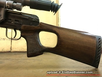

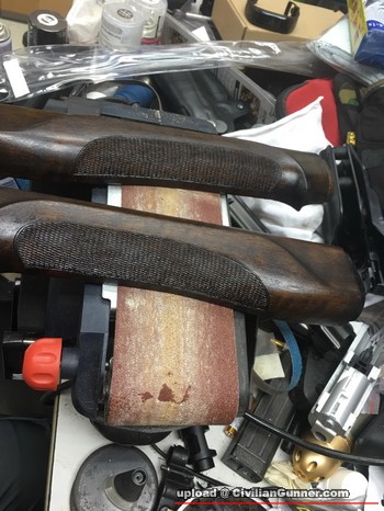

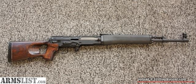

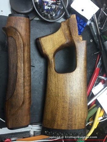

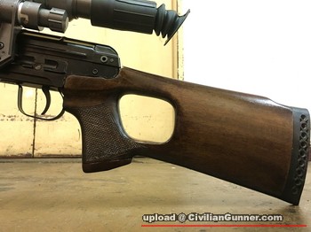

先說, 其實我不知道Dragunov Tigr和Dragunov SVD外觀上除手托及尾柄外有什麼分別, 暫時把我這支改裝稱為" Tigr "吧
本著希望我的WE SVD與眾不同, 早上個月又從Ebay敗了這Tigr木托................回來對照WE SVD木托, 發覺尾柄部份與真品差很遠, 弄了幾個晚上, 終於可順利安裝尾柄, 至於手托部份, 小修一下直上. 原裝真品前後其實是有很大的色差, 加上修改尾柄時太心急, 弄破了要修補..............由於這兩個原因, 乾脆把舊漆磨掉, 重新做色.
但事與願違, 可能前托跟尾柄木材種類不同, 最終也是有色差, 雖然我知道真鐵也是前後不同色, 但心裡總有一點不爽.
最後, 由於木頭染色及上油等也是第一次做, 得到很多這方面的高手指導才可完成, 新手上路, 多多包涵

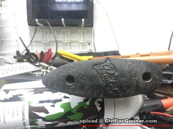

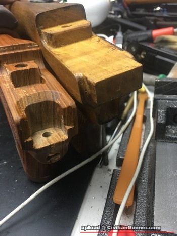

照片 034_大小 .jpg (47.45 KB)
9-8-2016 01:53
對比WE木尾柄
照片 035_大小 .jpg (45.29 KB)
9-8-2016 01:53
對比WE木尾柄

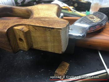

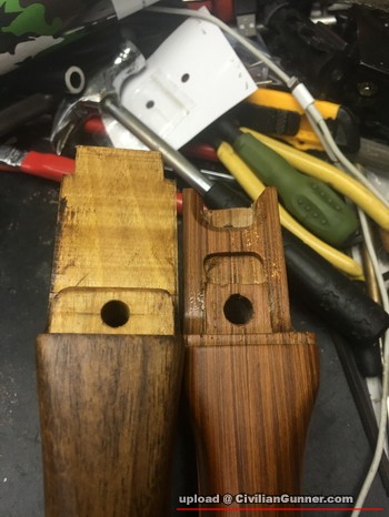

照片 033_大小 .jpg (26.97 KB)
9-8-2016 01:53
第一刀

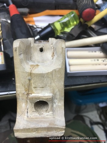

照片 025_大小 .jpg (43.64 KB)
9-8-2016 01:53
要掘一大個洞
照片 024_大小 .jpg (42.2 KB)
9-8-2016 01:53
照片 032_大小 .jpg (26.7 KB)
9-8-2016 01:53
試裝

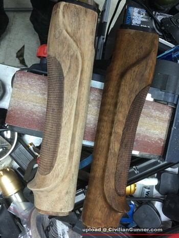

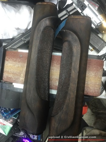

照片 017_大小 .jpg (59.12 KB)
9-8-2016 01:53
打磨前, 後
9-8-2016 01:53
伊度巴木色精(水性)
照片 016_大小 .jpg (49.8 KB)
9-8-2016 01:53
染色

Tru-oil
照片 014_大小 .jpg (58.65 KB)
9-8-2016 01:53
塗第一層Tru-oil
照片 013_大小 .jpg (53.65 KB)
9-8-2016 01:53
塗第二層Tru-oil
照片 012_大小 .jpg (54.93 KB)
9-8-2016 01:53
塗第三層Tru-oil
照片 011_大小 .jpg (51.43 KB)
9-8-2016 01:53
塗第三層Tru-oil

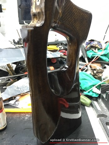

照片 044_大小 .jpg (21.99 KB)
9-8-2016 01:53
完成

照片 001_大小 .jpg (42.27 KB)
9-8-2016 02:00
掛牆

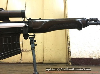

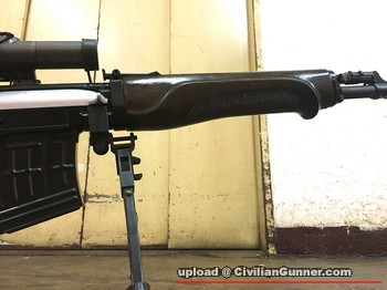

照片 018.jpg (105.72 KB)
9-8-2016 02:00
真鐵
照片 020.jpg (25.99 KB)
9-8-2016 02:00
真鐵
照片 021.jpg (46.29 KB)
9-8-2016 02:00
真鐵
照片 023.jpg (38.99 KB)
9-8-2016 02:00
真鐵
