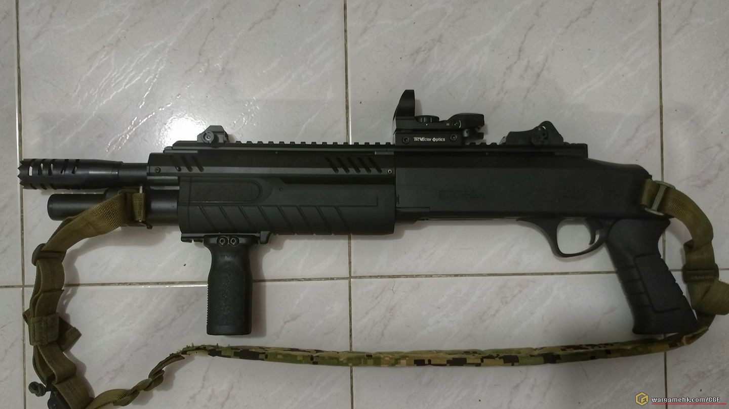

頗為平實的盒子,黑藍色,沒有小朋友玩具式的槍支貼在封面,看起來倒像甚麼工業用具似的,讚一個。
在下本來想買沒托版的,貪其輕便也有型,本來是打算用來落場用 ( 大場 ),但考慮到當年原裝雙鷹的彈弓是硬到飛起,無托版恐怕拉到手痛,
也就揀了固定托版本,短管,算是折衷輕便吧。
拿上手的感覺算是良好,全膠身但頗重手,比MARUI M870 沒輕多少( 有玄機的 )。
基本上全都是膠的,除了外管、MAGAZINE EXTEND 是金屬之外。
然而膠料卻比一般國狗上乘不少,頗為平滑,水口打磨亦做足,多少看起來高級一些。
但這些膠料當然沒法跟ARES 那些真槍纖維身比,那些是又硬又沈聲的靚料,但起碼大力操作也沒有要爆開的感覺。
總重1.8KG 前後,不算太輕。
尾托是橡膠獨立部件。
全槍滿滿的刻印。
PISTOL GRIP 跟前托也是硬膠料,不是橡膠,但明顯比槍身啜手,也許是做了甚麼塗層,色澤也是偏灰一點。
全長度的上骨,裝輕便的紅點鏡是絕配。至於前把手下方也有一條骨,可以裝棍仔之類,方便PUMPING。
裝M2 這些紅點就似乎太笨重了。
原裝的瞄具跟全長度魚骨。
照門跟準星表面處理頗一般,出模的紋理頗粗糙
真是光纖的後照門,透光度一般,也許截得太短了。
前準星倒是光一些,全長2CM 前後的光纖,快瞄真是有用的。
這零件在真槍是可動的,扳起,一扭,就整條魚骨可拆走了,方便得很,但這便宜貨當然不帶這功能,這只是裝飾。
然而把螺絲扭掉後,還是可拆走魚骨,跟真鐵一樣,瀟灑一些。
「拆骨」後仍是有應急照門跟準星的,只是設得比較低,不太易瞄。
怎麼看也是國狗彈...但卻似乎品質高一些。
當年在下買過一包六粒的國狗紅黑彈,幾乎即日丟了,因為上30 發後,那FOLLOWER 是卡死在底的,
六粒入面有五粒都是這樣,也許是出模水口根本沒處理,或是其他原因,而MARUI 系統的散彈又極度難拆,丟了算。
但這槍的附贈彈倒沒這狀況,差不多用了十次以上是LOAD 到底30 發,推送BB 彈仍舊好好的。
上彈位置,入滿30發,拉一打三即是可轟十次。
但值得一提的是,原裝的彈弓真是硬到非常,抵肩也是要很吃力地拉,實戰必死也。
原裝火力0.7J 前後 ( X 3 粒 ),算是實戰可以信賴的火力,但操作卻很吃力,因此打算改弱一些,就算不能拿來下場用,起碼在家不要拉傷肌肉吧。
順帶一題,這槍是可以用秘技打六發的,就是拉後卡好彈弓後前推一半,再回頭拉多一下才復位,可以上2 次彈,一次過打六發,火力50% OFF,也有小便彈之危。
網上不少教學是教拉一打六的,但才本在下也打算改弱彈弓,0.7J 可能只餘下0.4,再火力半減就是0.2J,實戰完全是渣渣...也就放棄了改六發的念頭。
先拆一下尾托,鬆螺絲就是了,注意這槍的螺絲真是多到不行,內外加起來差不多有三十餘顆,而且每顆也不太相同,最好分類擺放,不然合回來時會找很久。
這個尾托一打開,驚為天人...鋼製尾托呢...賺翻了。
再來,全鋼加長彈槽,佛心啊!
上面是磁石,表明真偽,全鋼製作,假一賠十。三片加起來是半公斤...丟垃圾桶好了...
把尾托跟握把拿掉,就這樣拉出來,像蟹殼一般即可。
前握把也要拆,因為握把遮著那2 片零件是要拆掉才可打開「波箱」的。前托的設計就是兩片膠料卡著上彈部件而已。
時間關係已拆槍,動力源是這部份,雙彈弓一大一小時,測了一下每一條大概是10磅壓力,2 條就是20 磅左右,最後拿掉小的那條,只用粗的,10磅力打個大概0.32 J。
但起碼拉推也輕鬆很多,就算不抵肩也不難拉推,但0.3J 火力比較弱,打CQB 尚可,室外場大概飛20 ~25 米直線就完了。
三連裝氣缸,這彈弓比較易弄丟。氣缸是可以前後活動的,之前的「秘技」就是讓這東西前後往復2 次,以上兩次彈,六發。
也不詳解了,基本上跟MARUI 系統相同。
把那三片鋼料去除後,全槍1.25 KG 左右,比手槍重一點點而已,這輕便性沒話說,但火力真是要二擇,要不很難拉但大火力,要不很輕鬆但弱火...
這也是為何在下不考慮製作拉一打六,一來不一定成功,二來就算成功了,出來的產物火力可能弱得在下棄之不用了。
很簡單的降力改裝而已,為的是輕鬆好玩一點,但其實怎麼改,也實用不過一柄MARUI 短版870,輕鬆打六發還有1.2J,沒得比也。
同時也期待VFC 那STF12 真的會上市,弄一柄破門版作實戰用其實不錯。
至於這柄全膠身彈弓槍,如果想改作神兵利器似乎遙不可及,但只求調劑輕鬆一下倒是無傷大雅。

見dave的介紹,下星期一拿支回家
今日老虎做DISCOUNT, 唔使$450
得無托版, 入左手
好輕...
比想像中易拉, 加左棍仔就唔難拉, 不過有D擔心膠料強度
支野真係幾好玩, 遲D唔知有無機會換到隻尾托
