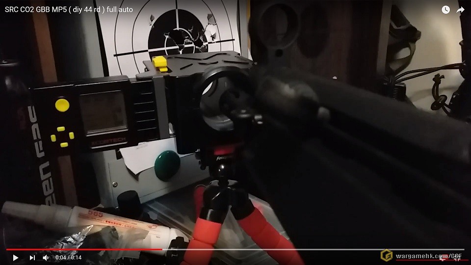

一看到彈匣結構即時覺得有機會突破原裝彈量,先這樣拆出儲彈槽外殼
原裝FOLLOWER
將那條小棒切掉,打磨一下,那正是限制了子彈量數量的元凶。這零件頗有硬度,需花點工夫切削打磨。
處理完後,上彈時可以將FOLLOWER 一直壓到底,結果時可以打44 粒,增值25%。

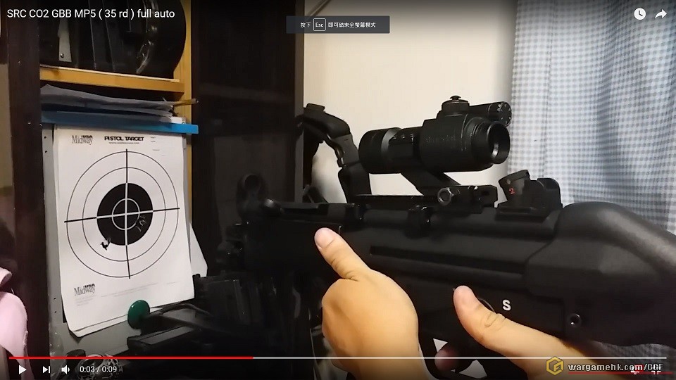

新CO2 樽35 發 ( 原裝匣 )連射。
新CO2 樽44 發 ( DIY 增量匣 )連射。
