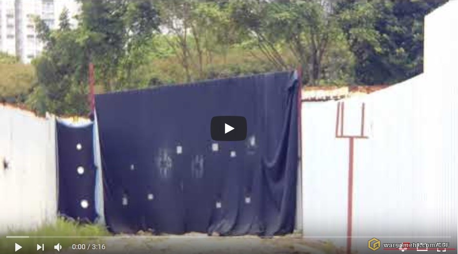

讓槍支曬曬太陽,試射一下。
原裝命中率不過不失,目標是 35 米 大概5 寸的鐵碟。(0.3 豆, 1.9 j ),
由於槍支結構簡單沒有太多「巧思」設計,要改善集彈性用番一般套路即可。
