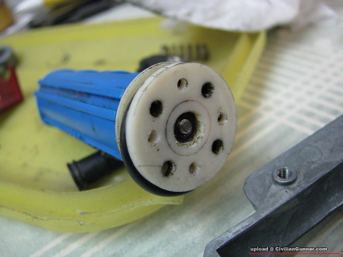

氣缸要鑽這麼多孔做咩??
要加大及加快入氣囉,機本上1秒20發時
用平時的單孔氣缸就夠,但1秒40發以上時
便需要鑽孔加大及加快入氣量,去平衡氣缸內的氣壓

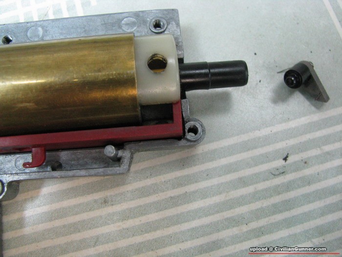

同時,原裝的GP波箱缸頭係金屬,改用馬老二的膠缸頭
就冇咁易爆波箱
