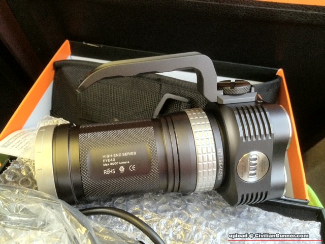

原本出去買支單車燈
咁梗係順便叫佢拎下呢支拎下果支玩下啦
一拎呢支上手就有愛既感覺了~~
做工唔錯
超級光
男人...都係鍾意大碌野....

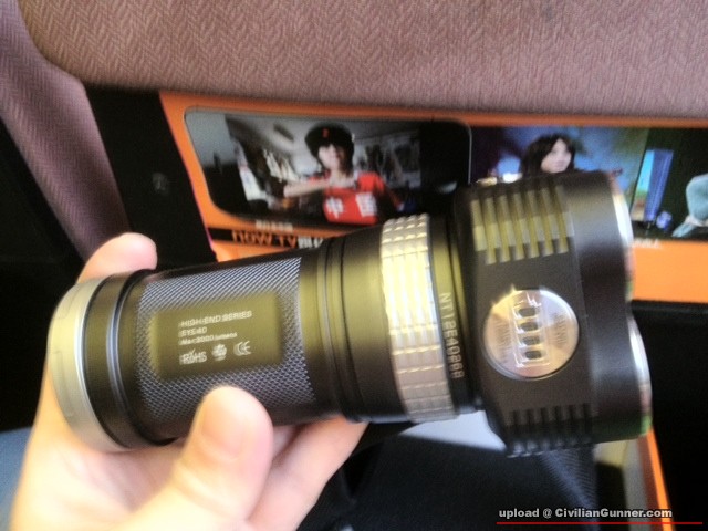

有d震.....4點電量 indicator
3-11-2012 23:47

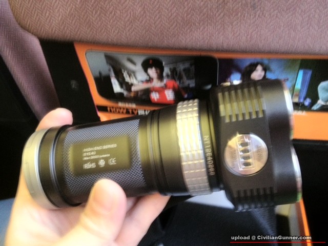

四級光度調節
