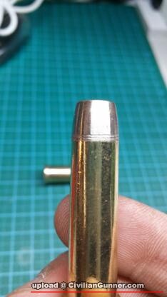

先講彈殼問題,4.5mm是沒有台制含頭彈殼,就算有也不會買...開支太高了!
其實此彈殼乃台代工廠的.357左輪專用殼,我們就來對比一下:
其實Colt SAA有推出過.357版的,可能是高人智者千慮,必有一失...

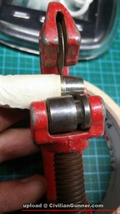

先講DIY彈殼,首先用紙皮裁好正確殼長後包好,既防止三爪夾頭夾花彈殼,又方便對位
夾好就開始人手切削,先用鋸拉坑
再用白鋼車刀粗刮,銼刀細削,沙紙拋光
總會因為同軸度低而有部份明題...誰叫你用鑽牆的做車床?!用銼刀修再用沙紙拋光...
不用半天就做好了.此彈殼乃亞鉛鍍金,我刮去了鍍層,理論上它的亞鉛氧化後,就更仿真!
