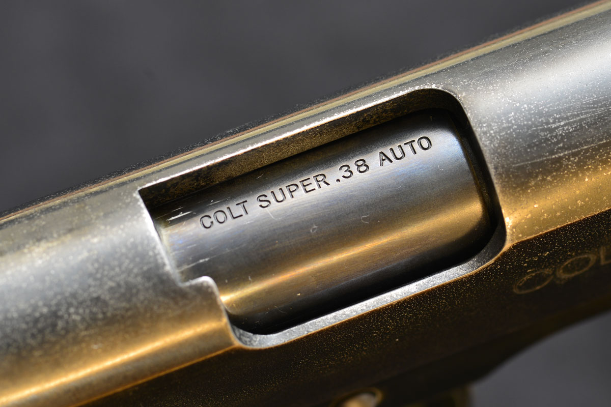

以 KWC M1911 CO2 為素體
仿實槍外觀製作
仿實槍刻字,30條深
標的實槍為1929年製造
序號3552式樣

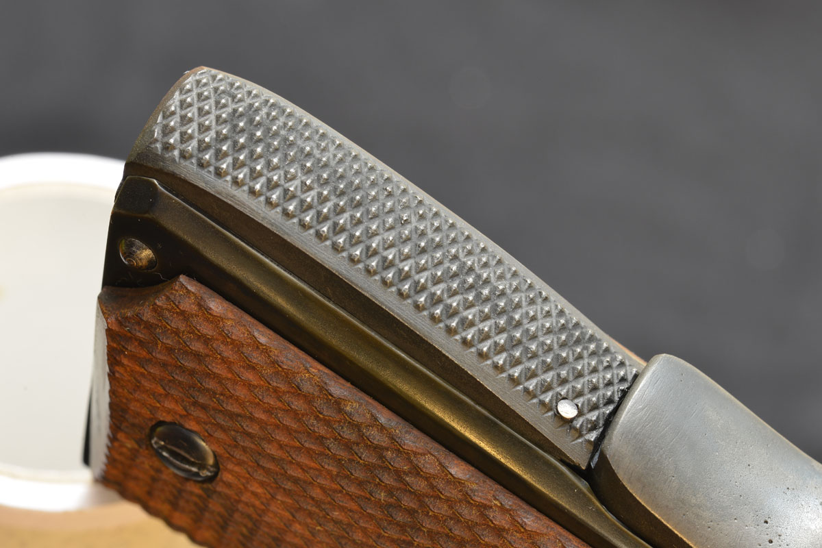

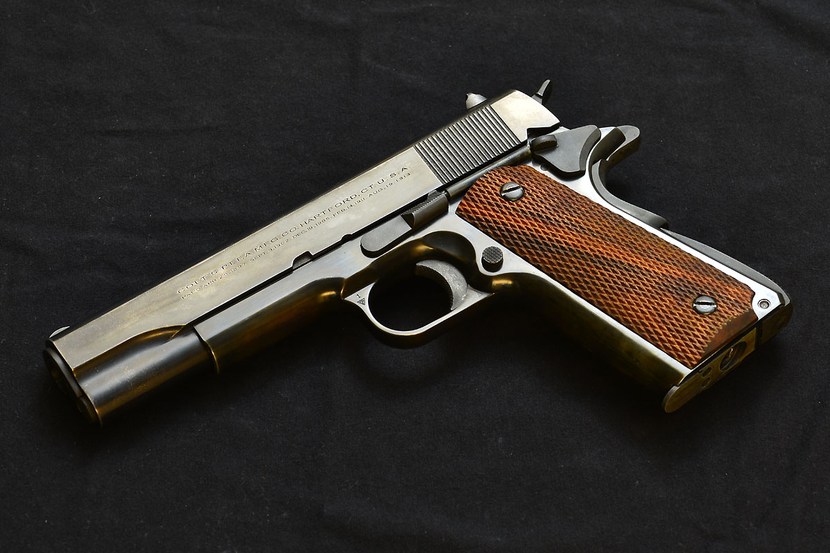

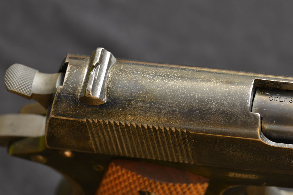

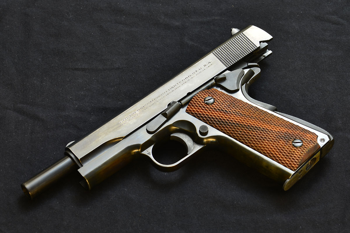

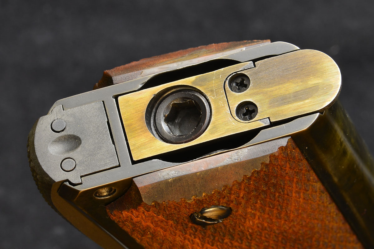

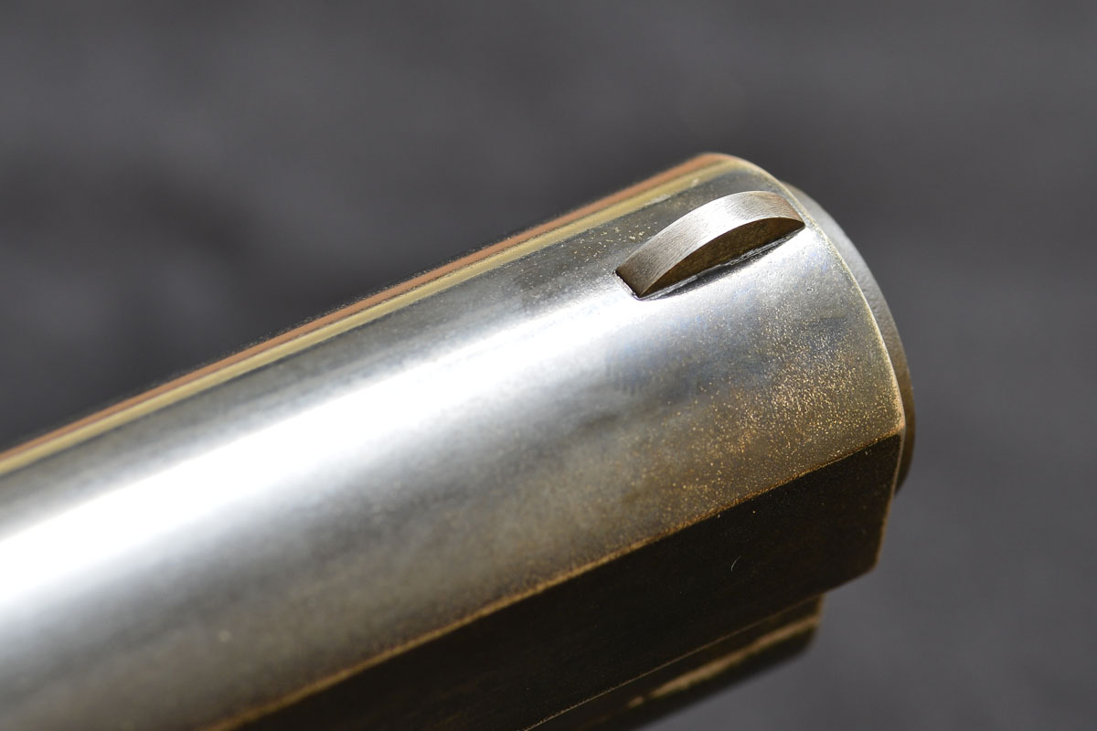

修改如下:
1.全槍噴砂處理
2.全槍分模線去除
3.仿實槍刻字,30條深
4.修正虎口保險過厚問題
5.修飾擊鎚簧室外型線條
6.擊鎚簧插梢獨立零件處理
7.切除槍繩勾
8.木製握把片
9.準星外型修正
10.修正滑套與下槍身間隙過大問題
11.加強復進簧
12.修正槍膛開鎖閉鎖,動作確實不卡膛
13.拋殼口R角修正
14.加刻滑套後端拋殼勾外型
15.手工黑染舊化處理
GBB COLT SUPER .38
修正滑套與下槍身間隙過大問題
全槍分模線去除
仿實槍刻字,30條深
仿實槍刻字,30條深
仿實槍刻字,30條深
準星外型修正
手工黑染舊化處理
切除槍繩勾
加刻滑套後端拋殼勾外型
修正虎口保險過厚問題
擊鎚簧插梢獨立零件處理,修飾擊鎚簧室外型線條
木製握把片
玩具槍 & 實槍,比較圖
玩具槍 & 實槍,比較圖
玩具槍 & 實槍,比較圖
