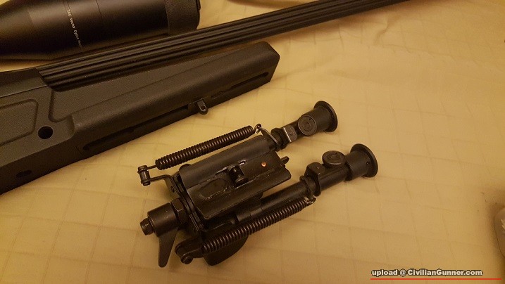

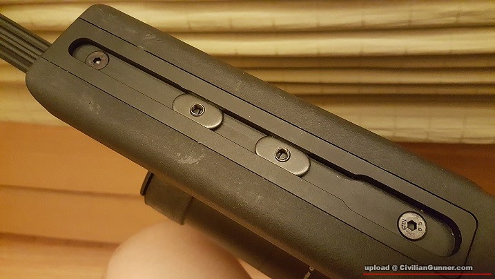

話說支R93 T2買左好耐...一直用緊普通夾住粒[的]既腳架
想轉款但夾好似冇乜選擇...如果加到魚骨選擇應該會多好多
睇好多真槍相好似有Adaptor將粒[的]轉魚骨...但氣槍市場唔多覺有類似物體

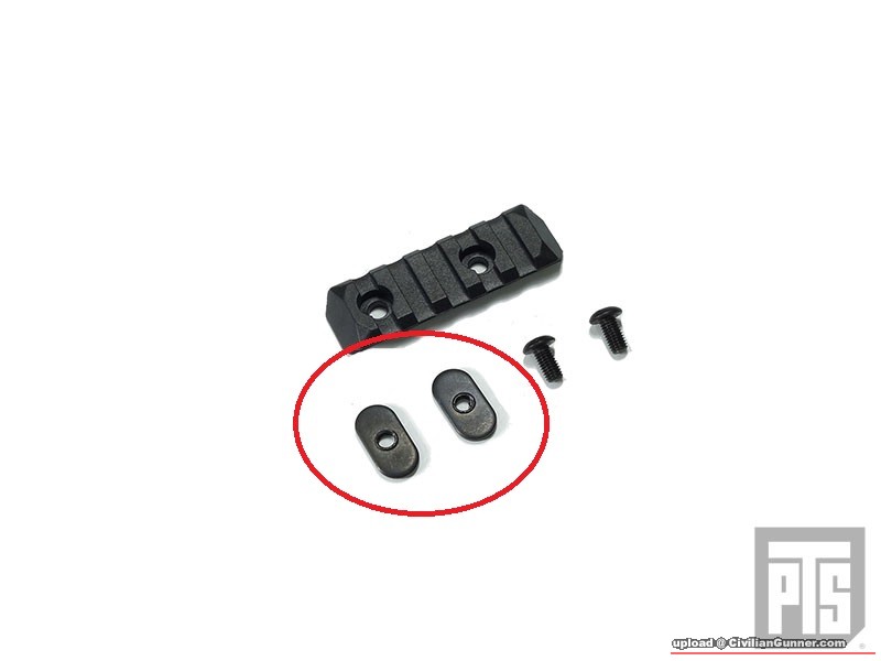

早幾日又拎上手研究下可以點攪...在零件堆中發現之前買落既PTS魚骨中附帶既兩塊片好似有機會合用

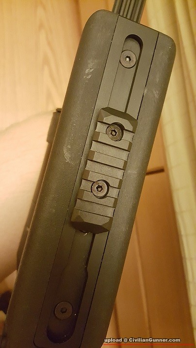

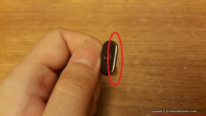

試了一下發現頂住入唔到...但問題不大...用銼輕微修正就OK
完成後就係咁簡單...可能有D師兄有機器有工具整個Adaptor出黎加魚骨就更加簡單

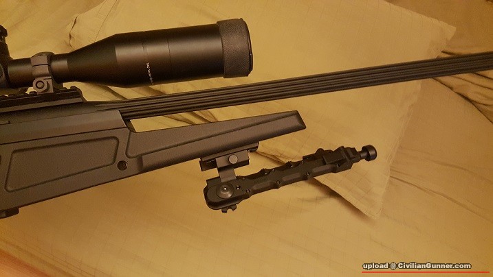

最後上埋條骨...螺絲就自己DIY鋸短又得...出去配兩粒短亦OK

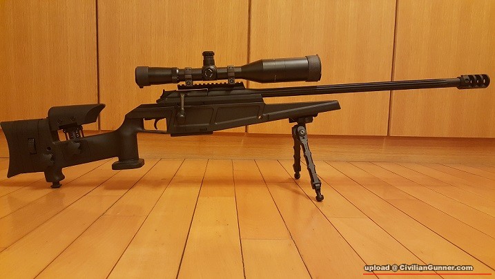

換左新款腳架...自己覺得比較襯R93既獨特外型
