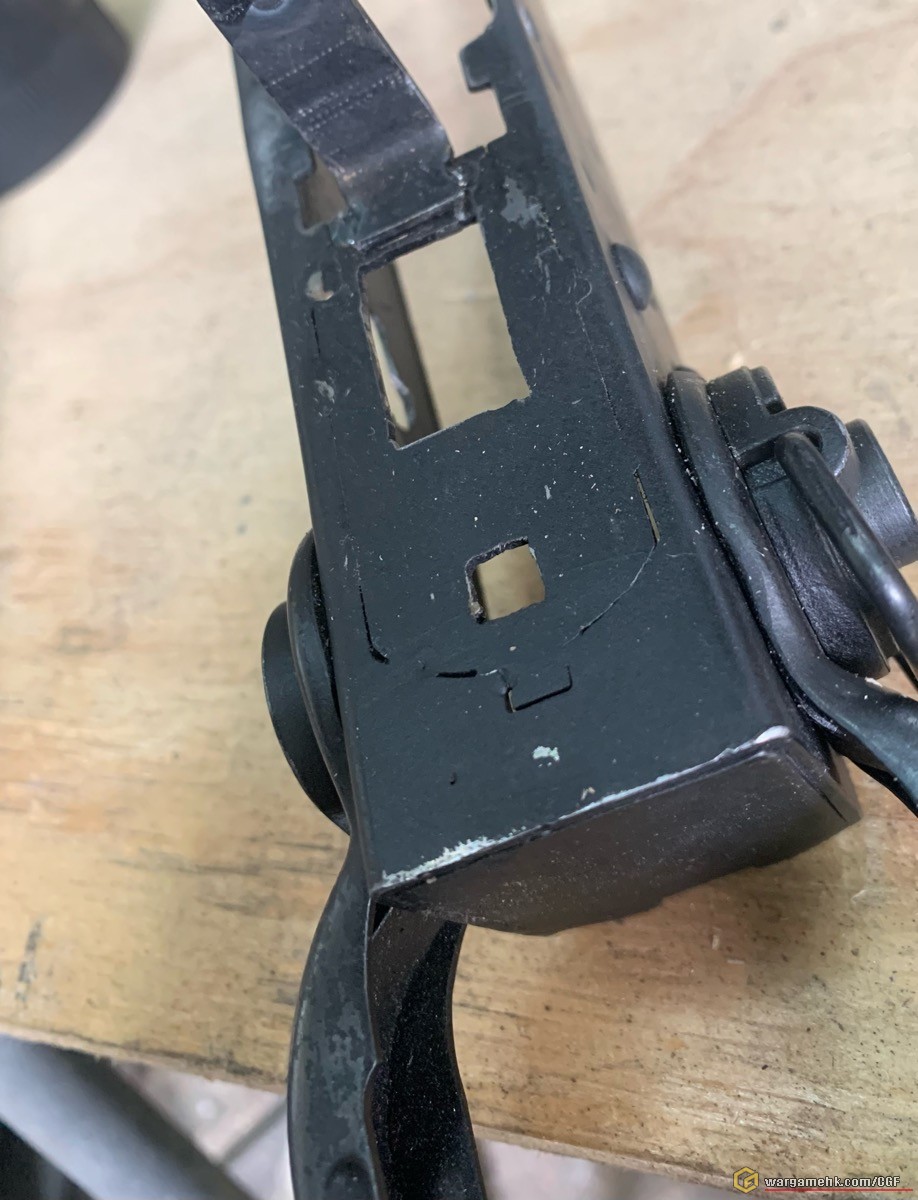

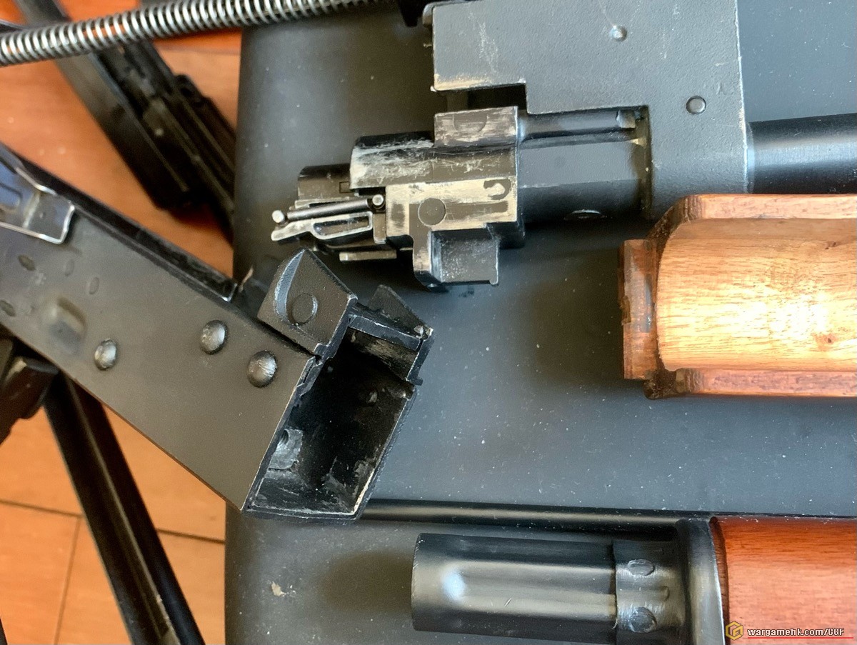

喂「啫緊」∼爆焊呀,又係我玩難嘢.真R頭!
碳鋼焊冇滲透玩自溶,間廠D知識冇料到!
[ 本帖最後由 0050100 於 28-6-2024 04:45 編輯 ]
28-6-2024 04:21
原帖由 0050100 於 28-6-2024 04:21 發表
碳鋼焊冇滲透玩自溶,間廠D知識冇料到!
點解佢唔一組過鑄造?

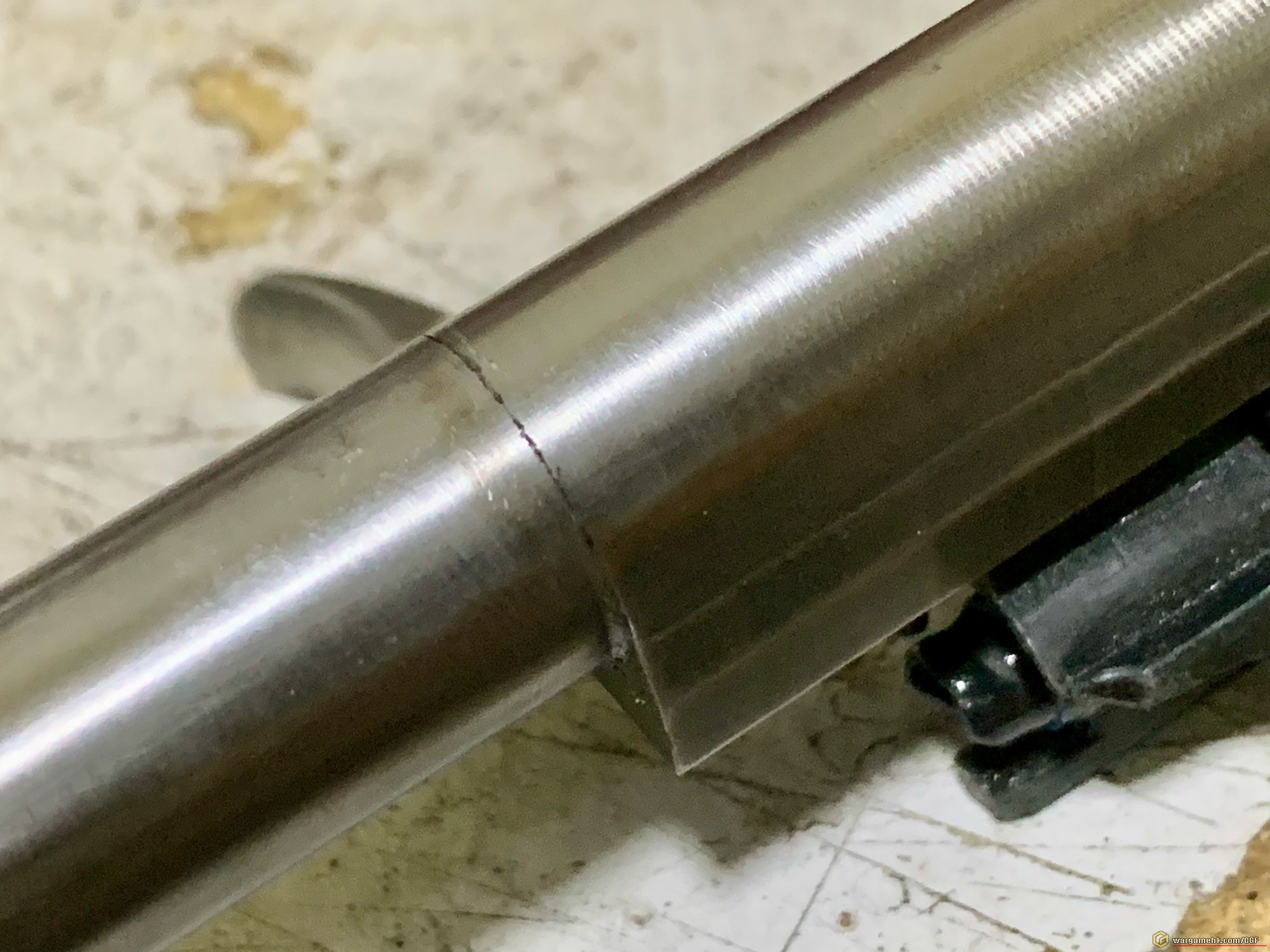

我係用akx kit都係一樣,佢個recoil rod同本體其實係用螺絲紋扭實,身邊有朋友甚至發現連個handle都係焊上去(雖然本人個支仲未出現)。試過打打下recoil rod同本體越分越開,個人現在解法係用藍色螺絲膠鎖實佢(或者可以用更強力)
而且呢個kit有個缺陷係個pin極難揼入去,我同朋友分別一個揼左半個鐘,一個兩個半鐘,最尾個pin未去到另一邊個尾都直接俾我地揼到扁曬,導致佢其實淨係棘實左一邊。有意買呢個產品既師兄小心

個人覺得幾反智,仲要話cnc工藝,但唔係一體成型

又咁講,須然爆焊,好彩佢有做釾,未致於死直玩唔到,不過新品牌就有D失禮.

仲有改埋個pin,本身以為會有啲彈性入去之後可以撐返開棘實,結果最尾俾我哋揼到扁曬。

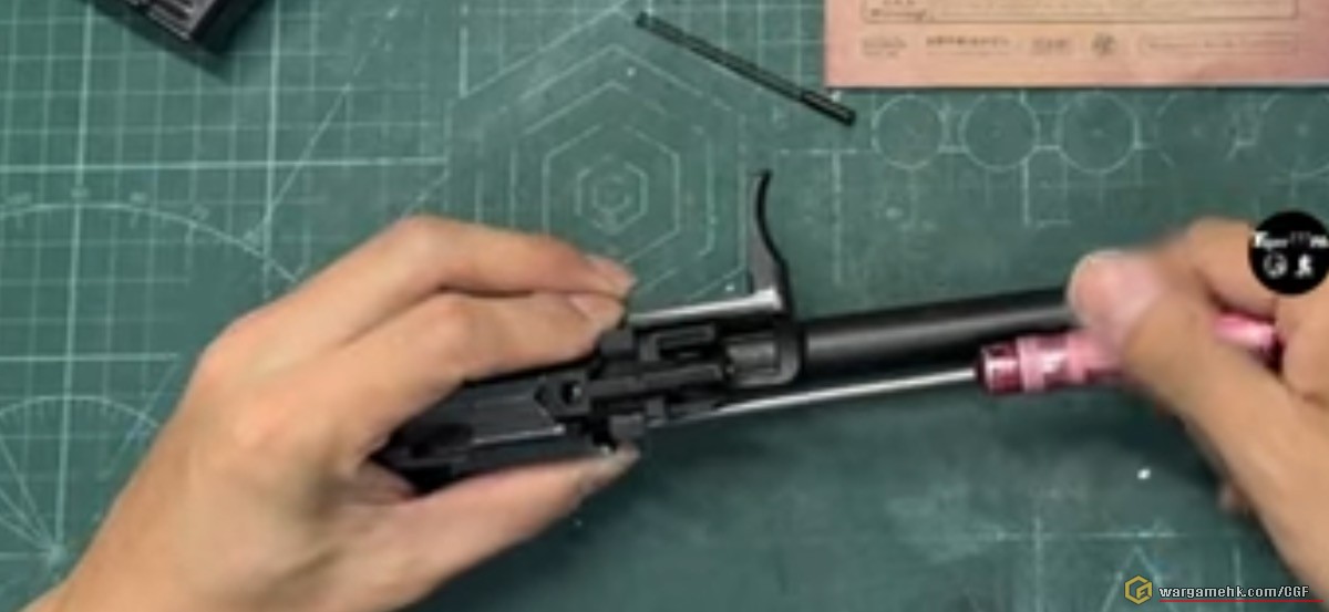

https://youtu.be/XspLa0UYrzU?si=qo86sIbpA7ntAhMd

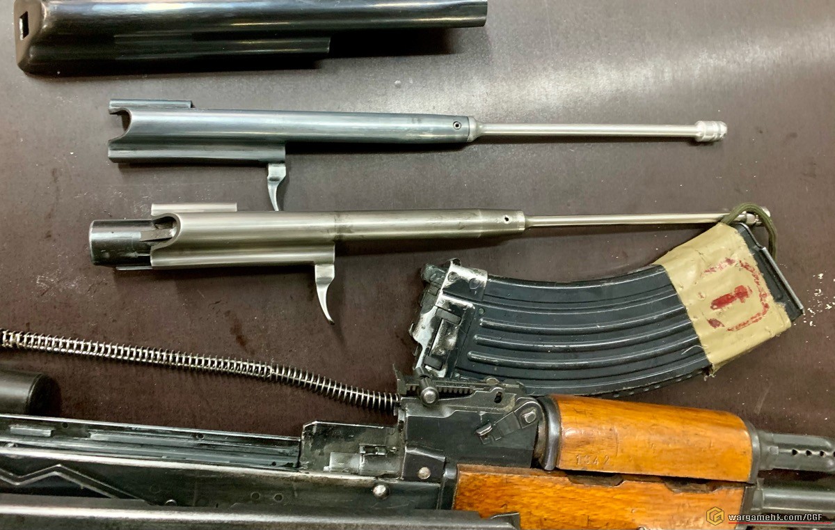

可能佢講係未來的AK12飛機,而我買到的是ppk20用的. 對片佢係用ppk20的,段片都算有頭冇尾,装係装到但唔係叫完全啱用!係的,佢都係只寫Ft而唔係fit,差D難野添!
