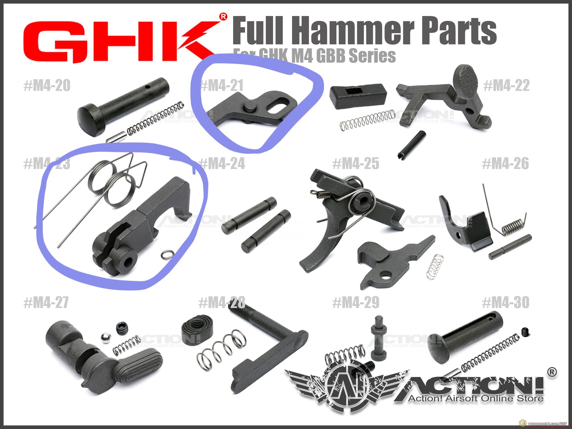

是咁的,事因小弟一直以來都想要把老學校AR gbb,但係VFC嗰啲又問題頻出,我朋友支VFC G36直接喺我面前爆咗,真係有啲勸退
加上Mws個怒槍m16上下身4000幾,我一個學生哥真係頂唔順 ,但近期又睇到師兄們關於WA system 改GHK系統,想學師兄用s&T改,又搵到G&P m16vn上下身,覺得有諗頭可以平平哋搞掂,所以想問問師兄們WA改GHK匣同火控係咪要圈住呢兩樣就初步搞掂?

呢個真係要睇下你想改到乜嘢程度 如果你只係想用ghk隻匣
買套ghk擊鎚組淨係要條擊鎚彈弓換落去就打得 每次換彈夾的時候都確保擊鎚在待激發狀態就可以

其實主要係計劃內件全換,但怕翻車,所以想換咗應該唔使執的擊錘同trigger加彈匣先,確保左可靠性先

前題係要破壞性個fire-pin housing ,重有個匣井要執大,因ghk匣比較肥.

要執個座我都預咗,純粹想知淨係改住trigger同hammer係咪可以用住先

其他系列就唔知,舊代416,m16/car15系列隻匣一搖匣/唔密氣都幾頭痕.

你改得通曬,都算係,但係小玩bolt lock為佳,打得多個bolt stop成個houing好似散晒咁.
