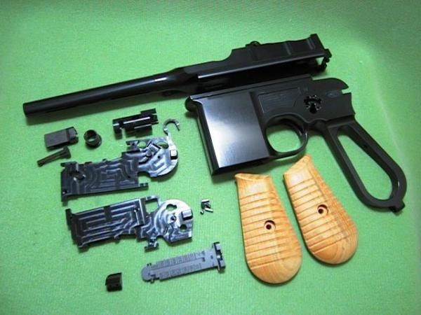

廢話不多, 先是零件圖, 這裡使用日本代理的圖片:
相當豐盛呢!

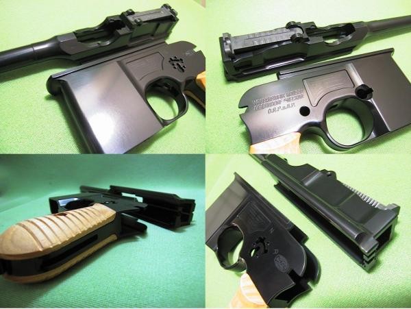

相比原裝, 改動主要如下:
1. HOPUP調節位置改在槍身內部, 這樣保留了拋殼窗附近的刻字, 不過缺點是調節HOPUP比較麻煩, 需要旋開槍口,褪下彈夾後拉槍機, 不過對於這把沒什麼可能下場的槍來說,也不是什麼問題.
2. 整個內骨架一體用CNC車製並硬陽處理, 原裝內骨架毛刺多等問題導致的可靠性問題算是基本解決了.
改裝工作是交給QXF有豐富經驗的槍匠師傅完成, 據聞公差不小, 不過還算能裝. 師傅改裝完之後認為內部亞鉛零件都算粗大, 因此基本不用擔心MARUSHIN亞鉛零件"自然分解"的情況, 這個我曾經拆解過1把發生"自然分解"的MARUSHIN 6毫米固定式M712, 內部零件確實大體完好, 不過這把槍的彈嘉卡榫依然需要小心. 此外飛機也是一個隱患.而彈夾用猛將漏氣則是家常便飯, 已經解決了. 抱彈口也需要修整下以免卡彈損壞飛機推彈桿.
以下是初步完成的情況, PRIME身跟的木握把貼片進行了染色處理, HOPUP還沒怎麼調節, 因此槍口並沒有固定,掉色也沒有處理. 槍綱環通常是一條粗鋼絲彎製後焊接, 但這種鑰匙環式的在真槍上也有,因此就沒多理會

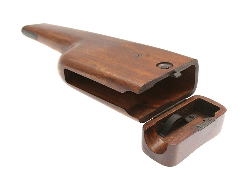

C96系列本來就以盒子出名, 怎麼能少得了盒子呢? MARUSHIN原產的木盒子沒找到, 於是買了個HFC的, 表面顯得過分細緻, 比較大的致命傷是大量使用十字螺絲.... ..要自己去配一字螺絲呢! 另外翻蓋內的開蓋彈簧也沒了, 不過MARUSHIN似乎也沒做. 卡榫位置HFC用的是普通亞鉛, 能順利插入原裝MARUSHIN手柄, 但對於PRIME就處處偏大,需要徹底打磨. 還好由於亞鉛的硬度小於硬陽後的6066鋁表面硬度,因此磨損不大. 但如果是買了解放軍庫存的真槍木托就別插了, 尺寸和HFC原裝一樣的, 而且鋼製卡榫會把槍磨到讓你哭出來.
另外, M712由於其20髮長彈夾的關係, 其實也有些特別版木托, 可以參考著改一下, 比如這個, 老毛子的:

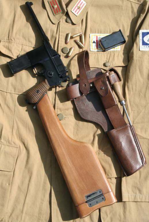

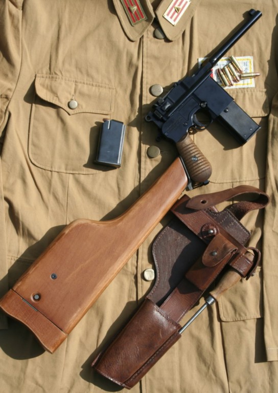

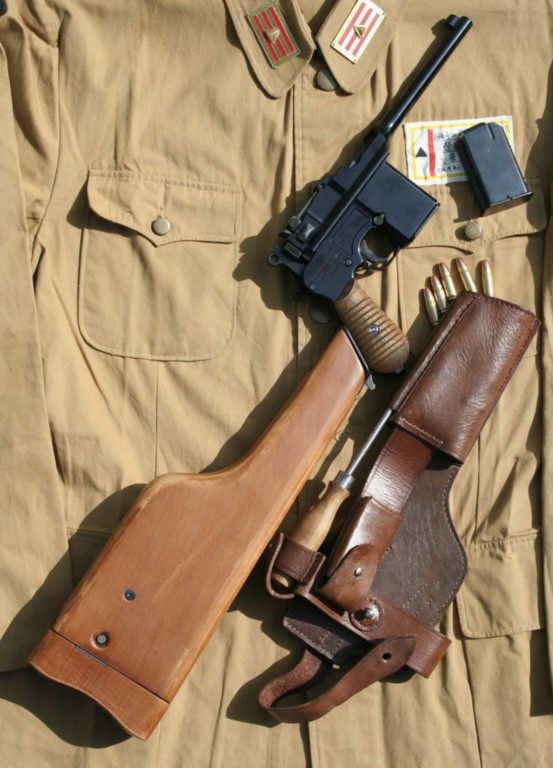

上幾張照片:
還是短夾帥啊!
