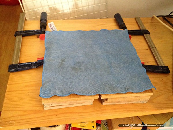

剩係整個HOMEMADE KYDEX PRESS 都好麻煩
準備個模都好多野搞

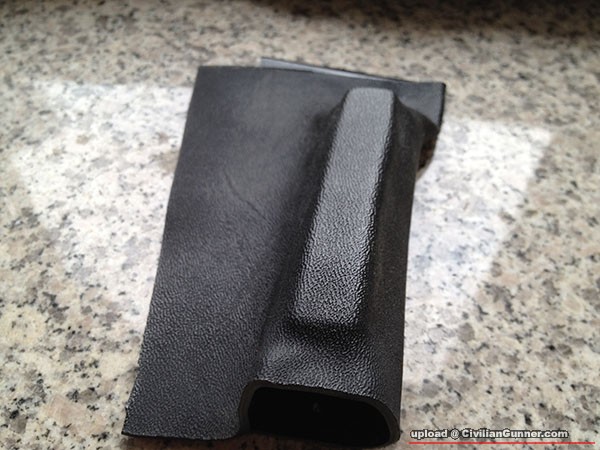

first try....
又話 182-196 度....
我都未到....已光面....FAIL

原帖由 ayaka 於 25-1-2013 17:29 發表
我睇d 鬼佬教學話150度
不過我都無度住,只係平均吹
吹到成片軟身似塊布就ok
中伏果塊唯有做背夾.....
我依家140度左右
都ok
搞左成日.....
對摺真係有d難度...
勉強收貨...

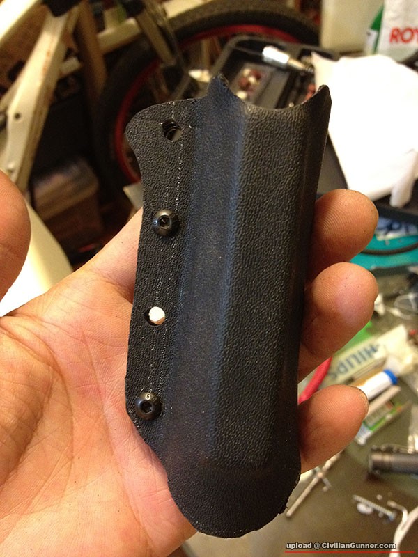

原帖由 sovietarmy2012 於 26-1-2013 02:31 發表
有倒扣位wor
係呀, 我未必落BELT 用嘛
原帖由 sovietarmy2012 於 26-1-2013 02:19 發表
連探熱槍都買埋???
$100 HKD 有找~
原帖由 rYaN 於 26-1-2013 02:09 發表
算好啦!我第一次整整左舊垃圾出黎
我將佢吹返平做背夾料
