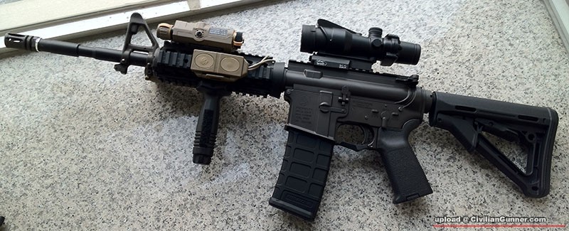

是咁的
小弟今日買左隻pmag諗住大展拳腳
點知........
居然運作暢順
可能試槍時係原裝落左厚buffer所以回膛唔夠力

好彩,都執左3隻,不過WA都唔係一勞永逸,
但漏第一次之後執一次,真係有排先壞
暫時最易搞同性價比最好(包埋外觀,修理難易度,用料,耐用度 ...
下次買隻PROWIN 試下先
BTW. 又問下如果打AUTO, 好偶然打到最後收雞一飛就會小便彈, 有咩解究呢?

原帖由 4jai 於 13-4-2013 19:10 發表
點解要加大力條尾通彈弓呢?
唔夠力回鏜嘛
我用最薄buffer都得左
