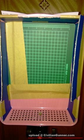

我諗有時各位師兄都想係屋企打下靶,但一來怕打爛傢俬,電器,二來又唔多想打到一屋都係彈,三來好多時都要人去就靶ge高度,打都唔多舒服。
所以今日去用左大約$60日本城同文具鋪買了以下材料:
A4 Tray
硬卡紙一張
Cutting mat 兩張
*影相用腳架本身有,無ge師兄可以去鴨記買$1xx-$2xx都夠用。

front view w/o target
IMAG0173 (Small).jpg (24.41 KB)
30-12-2011 19:31
front view w target

回覆 2# 的帖子
唔會,cutting mat 卸左度力,D彈自己會跌落個回收箱到。
