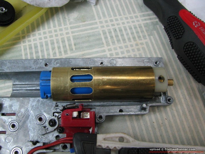

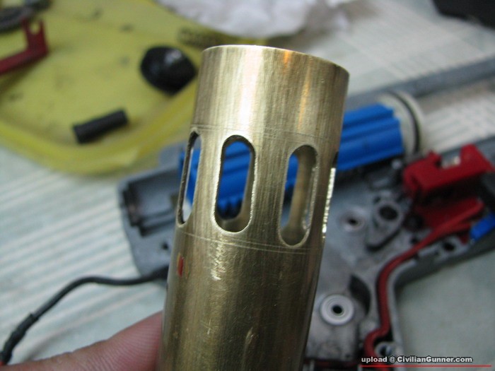

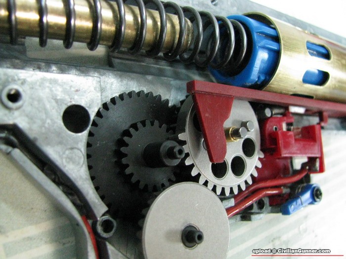

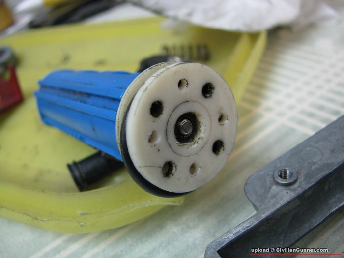

先一樣樣黎講
氣缸要鑽這麼多孔做咩??
要加大及加快入氣囉,機本上1秒20發時
用平時的單孔氣缸就夠,但1秒40發以上時
便需要鑽孔加大及加快入氣量,去平衡氣缸內的氣壓
同時,原裝的GP波箱缸頭係金屬,改用馬老二的膠缸頭
就冇咁易爆波箱

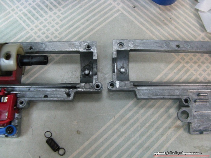

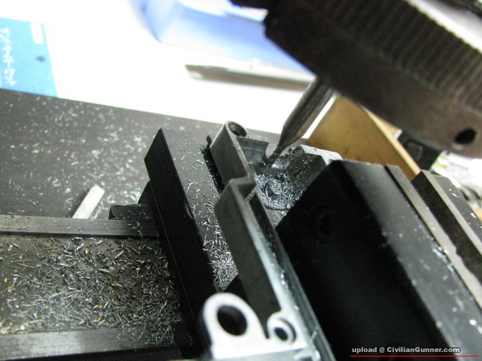

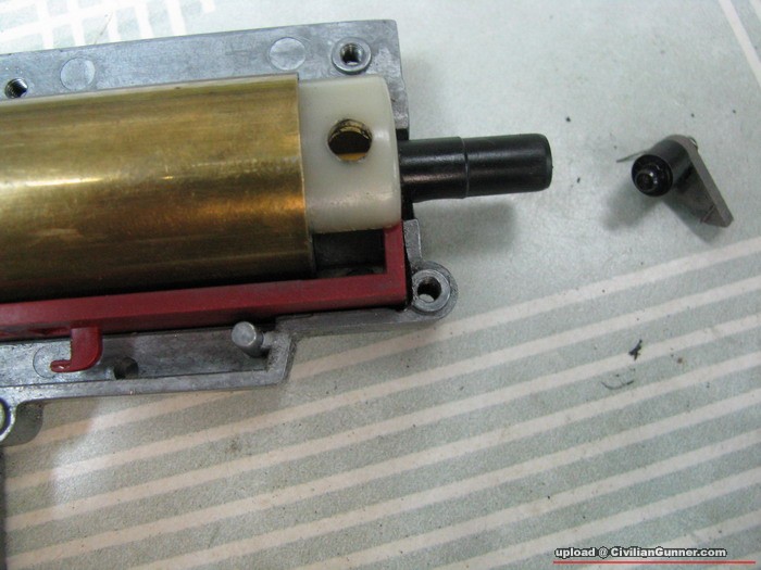

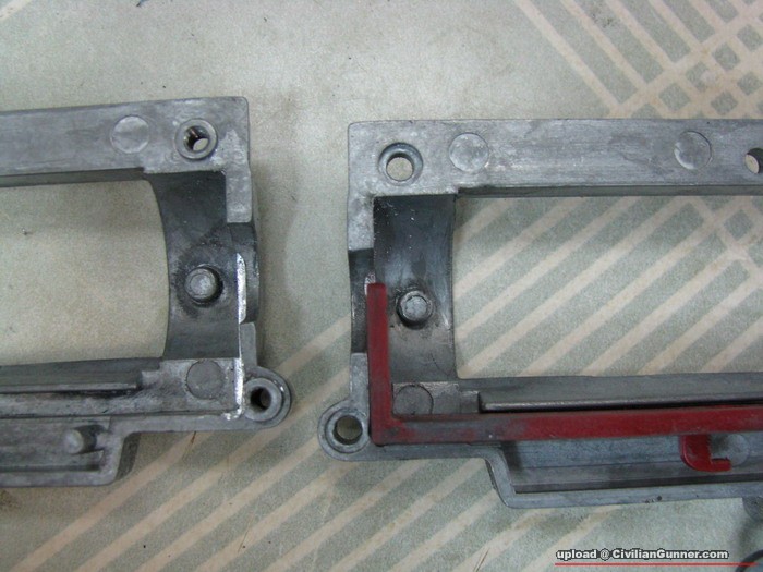

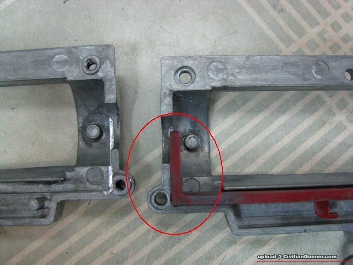

鑼波箱頭的目的,就係想加長拉橋前後拉動的時間及空間,
等上彈時間加長, 上彈易左,冇咁易打空槍
同時因為要樣拉橋可去到最前,要銼小小拉橋尾,頂住齒輪的位址
處理完拉橋,也要記得換短一點的氣咀,咁就可保證氣咀不會因為頂得太前
令到Hopup膠太過受力而變形,也可達到加長上彈時間的目的
(如閣下原本用的是M4氣咀,可換MP5的試試)

拍頭方面,我用馬老二的自已改單向,平常的鑽2-4孔便可以,
因要改快頻,我就鑽8孔來加快回氣,但唔可以裝回原本的鉛粒
可像我一樣先拆走原裝鑼C,在拍頭前加裝C帽,再用攞C由天梯裹面收住拍頭
如果唔想改,買隻單向拍都好平,但一定要買膠的,金屬的太重同太易整爆波箱

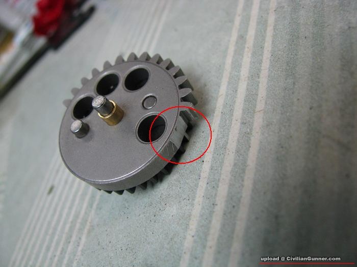

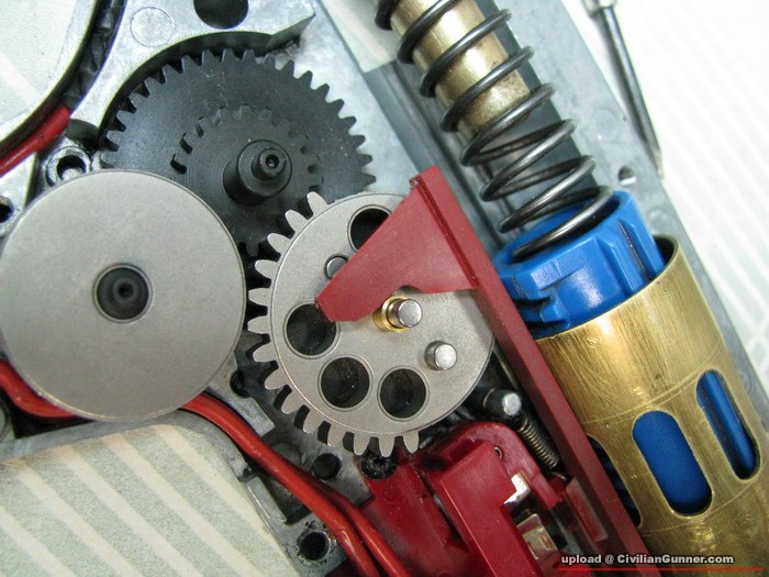

齒輪方面我用FIRST的平齒
但我會削走兩格,
因打兩面快頻時,
彈弓力量比較弱, 天梯係發射的時候行得較慢,
而齒輪速度快, 往往天梯未回位時, 頂齒已經行到下一圈去拉天梯,
結果就有機會因頂齒撞到天梯尾段以掃天梯
所以便要削走兩格齒去減小天梯的行(情),減小天梯回位的時間
但因天梯行(情)短左,用唔哂條彈弓
要打兩面時便需要用到M120或以上的彈弓

原帖由 McDondon 於 12-11-2007 15:52 發表
你個做法同加个延遲有什麼分別?
波箱殼頭頂多鑼得1.2MM,1.2MM可以延遲多少毫秒?
CUT齒CUT兩格,你條天梯可承受高速及高損耗嗎?
有冇落測速机測過打幾多粒先?
有關第一及第二個問題前文以經講過................
因為以上的改裝不合新手
如果閣下睇唔明我都冇法
第三條重多如......一早講左1秒4x發la....................

原帖由 SiuPO1983 於 12-11-2007 15:58 發表
咁快既速度...會唔會強行拉爆最尾個格天梯呢
因為小弟既鎗...成日都係拉爆最尾個一格
都有機會架...........因為1秒40發真係太快囉
削走兩格齒只會令機會減小

原帖由 Kira 於 12-11-2007 10:34 發表
好奇一問: 一秒4x 發唔加delayer 上唔上得切彈?
鑼左波箱頭會令2號箱變到3號箱一樣
有比較長的拉橋行(情)
有需要時也可加拉橋delayer o個粒野
不過我冇加都上到

原帖由 socomhk 於 12-11-2007 11:46 發表
可能是牛角尖問題, 請不要見怪, 請問鑼波箱頭的深度或厚薄是幾多呢? 有冇一定的標準或限制? 麻煩哂!
冇所為的,只要唔影響到波箱的強(道)

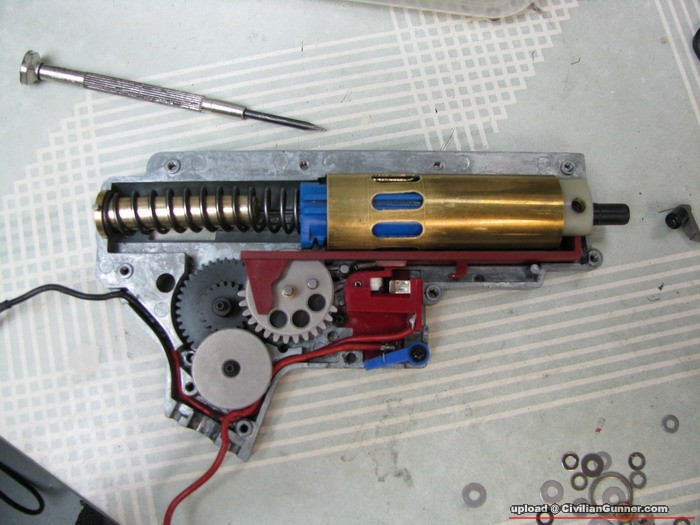

係時候貼重點la.................

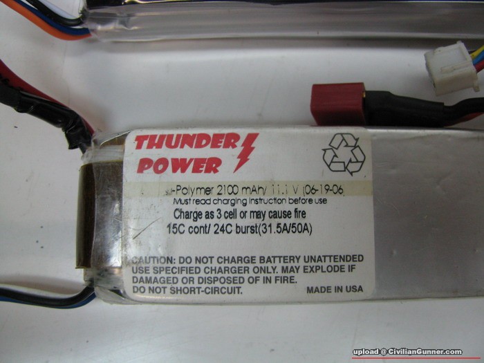

其中一樣係摩打.
我用systema turbo摩打
係就係貴D,但用11.1鋰電真係好快
12-11-2007 17:42
12-11-2007 17:42
我不是攝影高手,更不是攝影的新手,我只是揸住相機的笨蛋

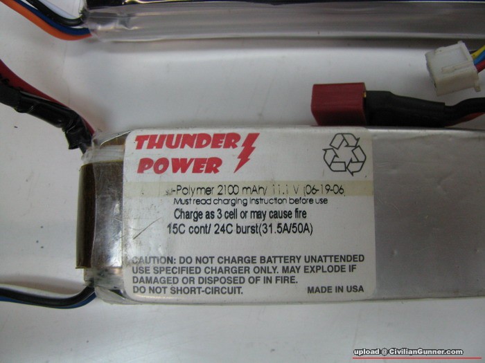

用過systema turbo摩打的朋友都知,
隻摩打好大食,用底A數的鋰電一定出事(因鋰電過放可能會爆架 )
所以我用左Thunder Power 的11.1v 2100及2070mah

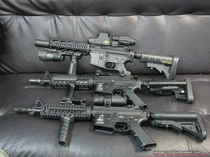

其實前文相中的波箱以經係第4個
連同之前改落的合共有3枝M4,1枝AK74U
貼相之如大家都可能留意到,因為回氣問題
4枝槍的槍管都唔長過10.5寸
