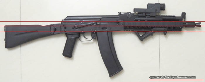

條骨有無斜呢
已經拆左再裝過了

正常底骨應該低過槍身少少.......

正常底骨應該低過槍身少少.......
師兄,甘我邊個位裝錯左呢

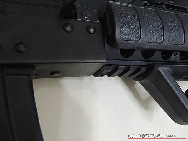

經F22師兄的圖片指教後。
我反覆拆裝都係下骨位不能凸起果少少。
我相信是個"U字碼"原設計的數是給啞鉛鑄造身用的,
但當用於GHK的沖壓鋼身上面,內壁比啞鉛鑄造的薄上很多。
就是果1.5-2mm的相差,導至下身骨底的齊口問題。
最後,我把"U字碼"凹位磨走1.5-2mm, 問題得以解決了。

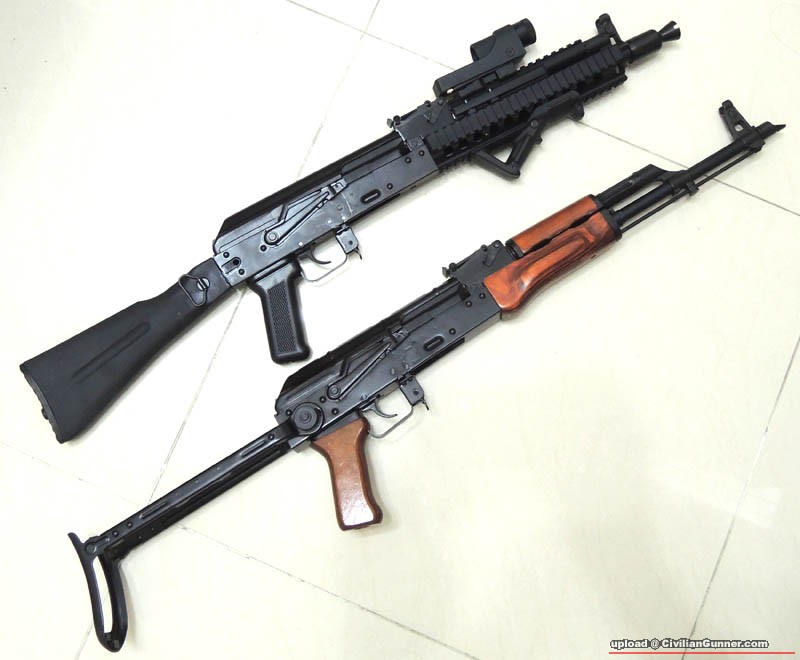

條骨個"U字碼"執完之後。
條骨直番了,再加左少少現代化parts入去。
現在好滿意了。

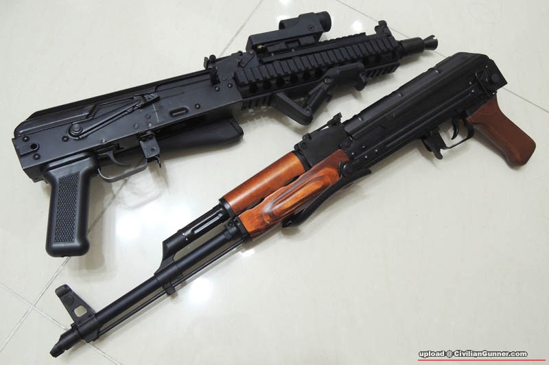

即係師兄你同TAK訂的主體其實係AIMS,
再加骨及前Sight果組換入AK105款的?
而非用AK105做主體改....

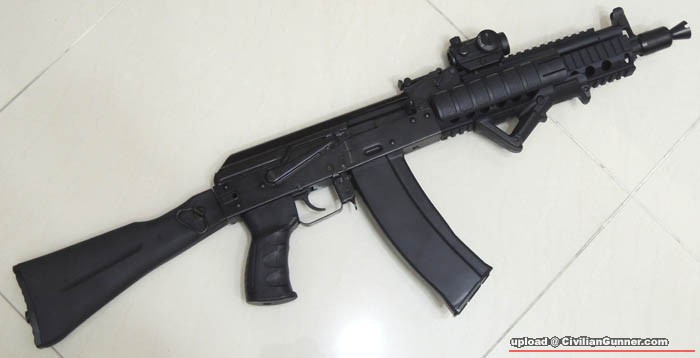

with magwell
問左TAF,會有跟埋原裝木handguard
個magwell好型!係邊間出品呢?
thanks樓上兩位大大
AK PMC最終型態
