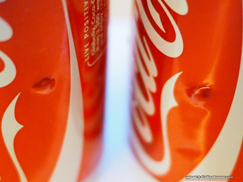

力水 :
1. 魔膠同紫膠都係一穿一凸 (或底中少裂), 但相對下紫膠係大力少少~ (唔通因為紫膠既氣密設計 ?!)
* 註 :
1) 左面罐底穿左係因為小弟兩槍咁岩打埋同一點......
2) 紅膠因為有時會啜住隻飛機所以試都懶試......

左 - 魔膠 / 右 - 紫膠
4-4-2012 01:03
左 - 魔膠 / 右 - 紫膠
