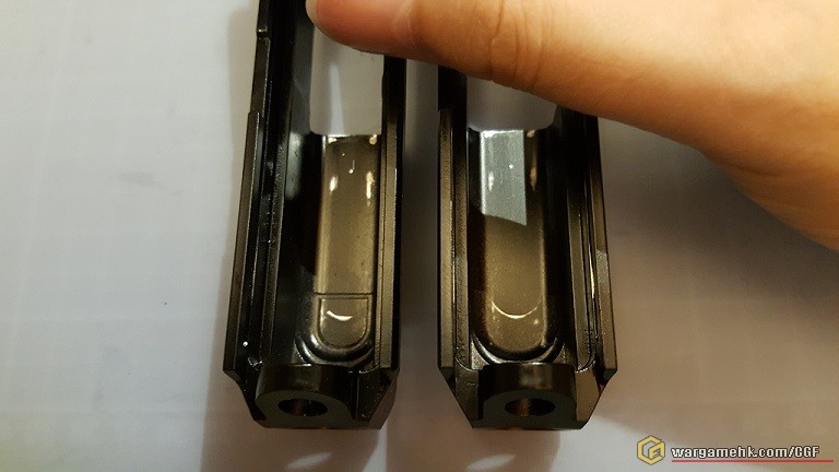

好喇...到爆埋第2支...發現條SLIDE造功有D唔同 (左邊係第2支)
到睇埋隻飛機(左邊係第2支)...明顯花得少好多

片中所見...第2支個飛機座跟飛機暢順度同第1支完全兩回事
呢度我諗應該解釋到點解一堆師兄打幾匣就爆...一堆師兄打10幾20匣依然冇乜問題

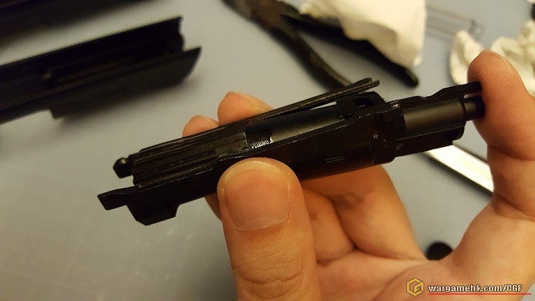

我自己係直接執飛機座+用1500沙紙磨返滑隻飛機(詳細步驟 => https://youtu.be/5G2ZvOLNqZI 執完到7月17號打緊第3支氣完好無缺)
至於另一個問題...見唔少師兄話好快鏟爆LOCK SLIDE位...LOCK唔到SLIDE
我自己研究左一陣...發現應該同個SLIDE STOP 暢順度有關...個SLIDE STOP上得唔順去唔到最頂
下下LOCK一半...所以個位會好快崩...同1911情況差唔多

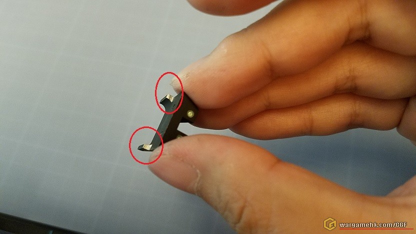

由於要拆個下身去做沙色
所以都順手影一影...至於師兄們想知道兩批貨下身有冇分別
我拆完只發現紅圈位置呢件有唔同...但研究過唔影響操作之類
之後到其他下身零件...紅圈既都係鋼件...值得注意係撞針只係一半係鋼...所以圈左一半
另外下身另一敗筆係個SAFTY...之前已見有師兄話刮SLIDE...原因係左右唔對稱側埋一邊
研究過空位好多...上面夾左塊膠片比各師兄度度位
最後在雜物盒搵到隻介子試試位...超FIT...墊完隻介子兩邊平衡返

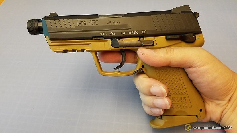

話說尋晚買左對ROBINHOOD氚氣SIGHT返屋企裝
由於之前睇FB GROUP已見有D師兄直上...有D師兄要打入去...有D師兄打都唔入
所以自己都對好晒位睇下自己咩'運氣'先裝
結果發現自己屬於黑仔級
我自己買0個對係下圖紅線位(SIGHT)比黃線位(SLIDE)多出左 0.幾mm(應該未到0.5mm)
基本上唔係用鎚可夾硬打入去既範圍
最後用銼銼下突出部份...修到用少少力壓入係最好...千其唔好貪快大野大野銼落去
另外之前經師兄介紹去'跑入'做完個RAL8000下身後
最終都係頂唔順條鋼SLIDE原裝隻超淺灰色...同埋運送時刮花左3個位...所以拎埋條鋼SLIDE去做色
順便一條龍服務做埋個跟SLIDE 流水號牌+刻字滅聲
剩返係等會唔會有機會有廠出個正確版鋼TRIGGER就可以100%完成呢支等左成10年既DREAM GUN了
