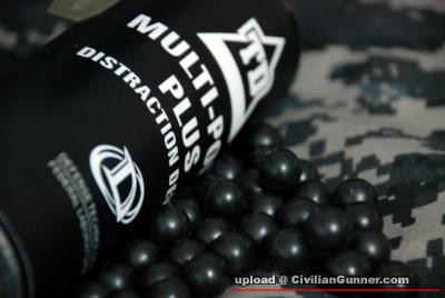

小弟唔知邊度搵11mm硬漆彈膠珠返黎, 入咗大約13-15粒(最多容量)落粒手榴彈入面,
爆起上黎真係好恐怖, 最少有幾粒膠珠好大力咁飛咗出去, 撞牆果吓"啪"真係令小弟都覺痛...(反彈啲聲可比SWAT 4入面Sting Grenade ge膠珠反彈聲)

但喺呢度, 小弟建議唔好入6mm BB彈, 因為有機會sip咗入去 (買返黎就知我意思係咩嫁喇...), 爆唔到出黎
