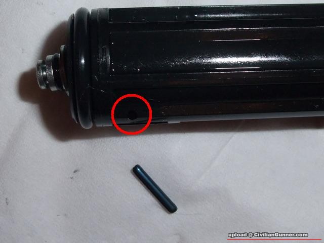

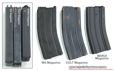

今天想把漏氣的彈匣維修,但最終失敗了.會漏氣的原因與很多年前WA的1911單列式長匣一樣,由接駁的Pin位漏出.
搞了大半天,情況只有些微好轉,始終設計有問題,接駁Pin位太多,拆裝亦麻煩,暫時放棄維修.
圖中紅圈Parts就是問題所在

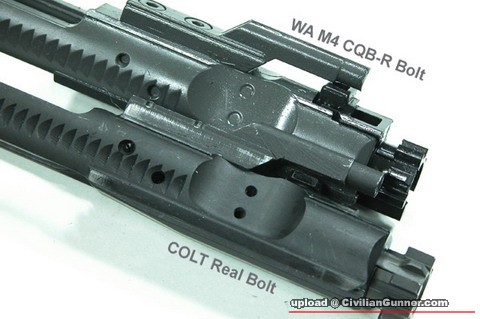

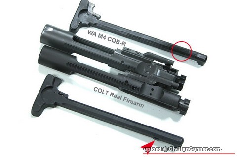

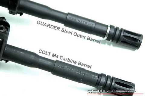

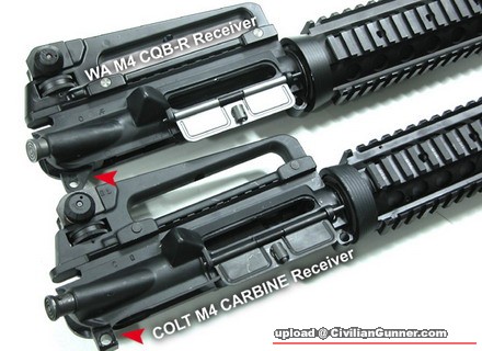

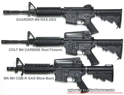

Copy from 軍火酷

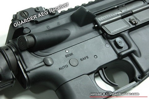

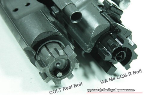

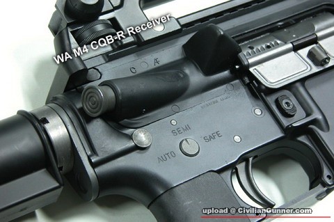

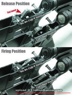

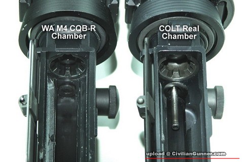

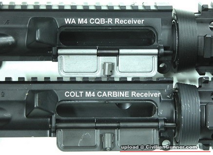

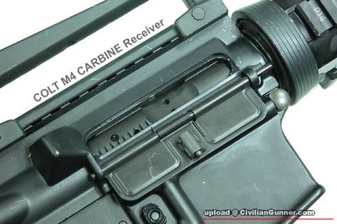

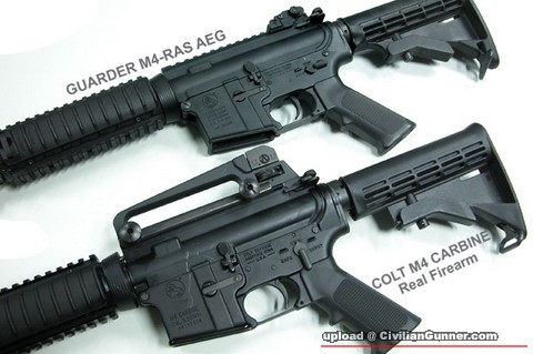

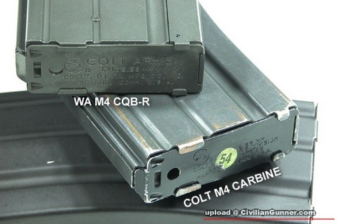

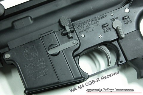

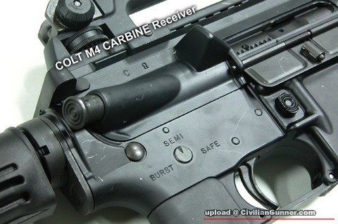

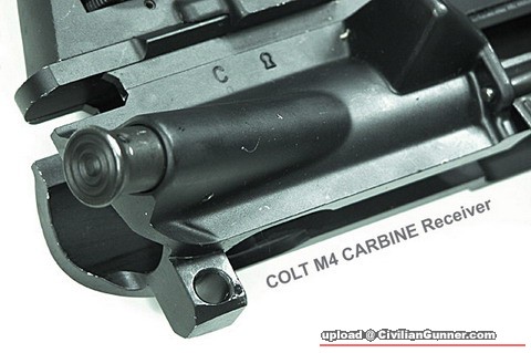

WA / COLT / GUARDER M4 比較圖

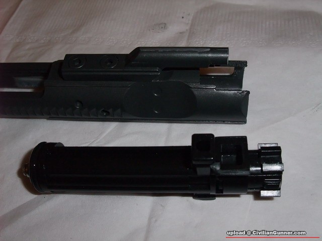

見拆開,就順手拆開個飛機修一修jam彈後撞凹嘅推彈咀
30-4-2008 01:34
30-4-2008 01:34
  • gtoray 金錢 +5 30-4-2008 02:00
  • gtoray 威望 +5 30-4-2008 02:00
要攞飛機出嚟先要拎走左邊一塊膠.
再取出Bolt尾的E夾,基本分離完了.
30-4-2008 01:35
30-4-2008 01:35
30-4-2008 01:35
30-4-2008 01:35
  • gtoray 金錢 +10 30-4-2008 02:00
  • gtoray 威望 +10 30-4-2008 02:00
飛機尾有小幼pin,打出嚟,就可將內部parts抽出.
