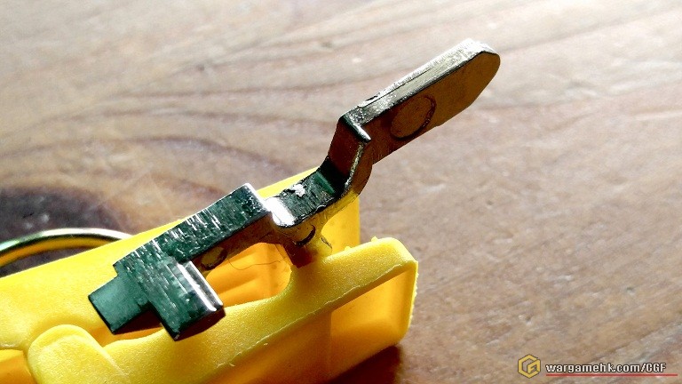

Trigger (ring)
Trigger (扳機)直接經此環推動 disconnector。
此環的形狀對 disconnector 的活動有直接關係,(許多玩 Hi-cap 打比實的高手會懂得怎樣修改 trigger ring 的形狀從而造到短雞效果,本文在此不會作出討論),如無特別理由就千萬不要隨便變更它的任何形狀,否則絕對有可能會弄巧反絀,引致不能擊發,所以不要亂動!

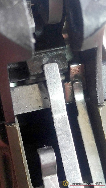

Disconnector "阻斷器"
當扣雞後 trigger ring 立即推動 disconnector 轉動 sear,釋放擊鎚。
http://www.firearmsworld.net/usa/handgun/m1911s/config.htm
當扣雞鬆開,三叉片的右叉會推動 disconnector 上移,disconnector 隨之恢復原位。

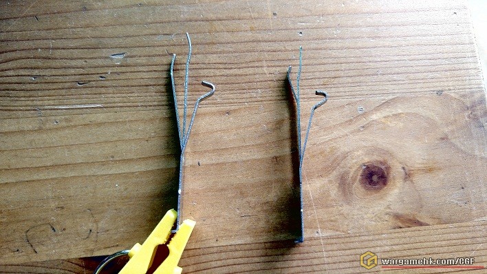

三叉片
這是最容易裝錯及引致各類擊發問題的零件之一
圖中顯示沒有海貍尾及 hammer 尾骨遮擋的情況下,三叉片的正確安放位置
作用:
左叉,目的是將 grip safety 製頂起,讓安全模式生效
中叉,讓 sear 緊壓 disconnector,每次擊發後讓 sear 完全復位
右叉,讓 disconnector (向上)復位用。很多時為減輕扣雞力(改輕雞)就是靠調節它,此叉有角度,角度越大,對抗扳機環的阻力就越大,於是扣雞力越重

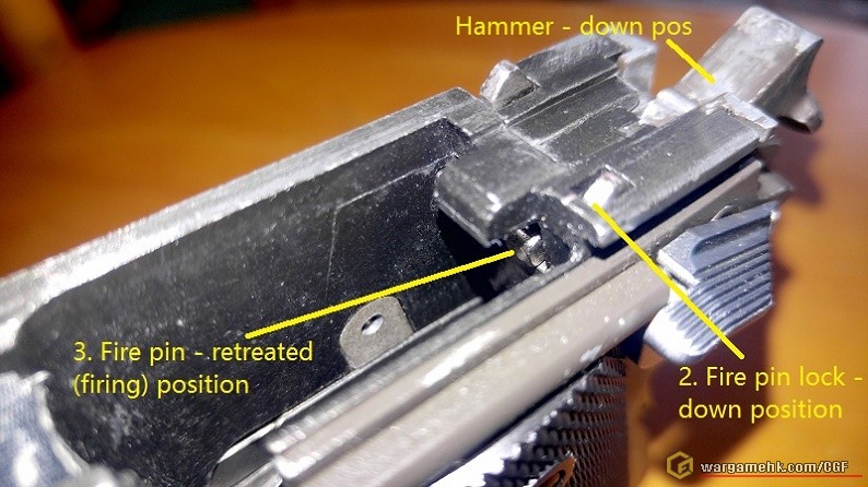

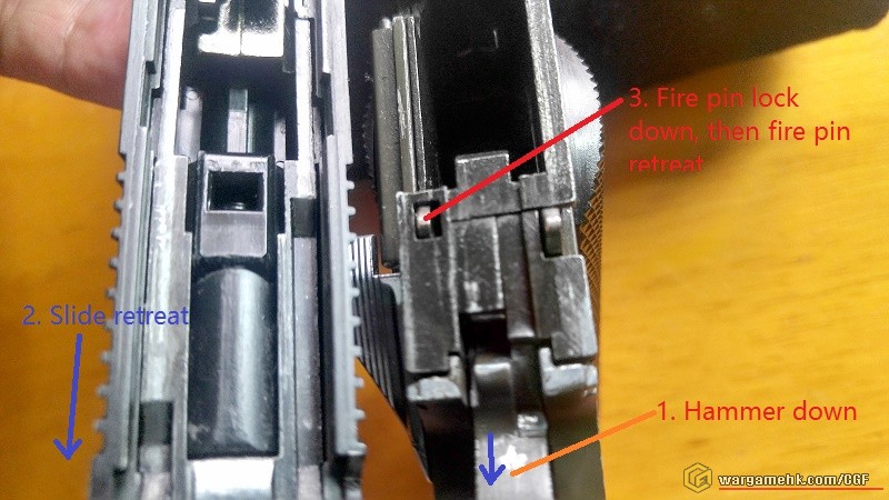

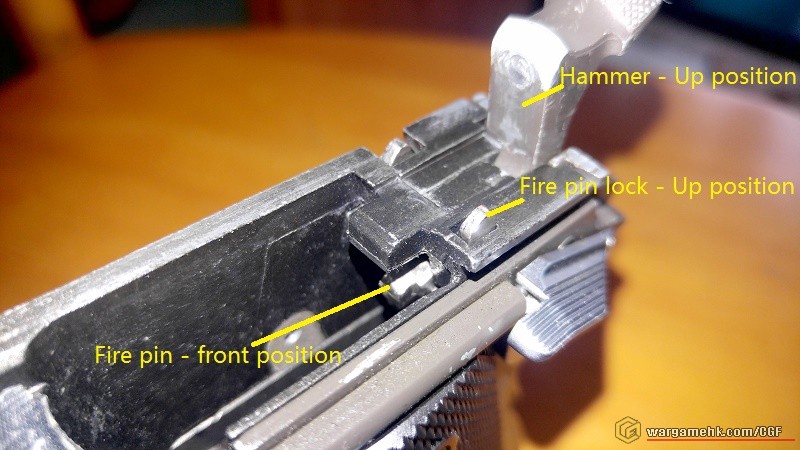

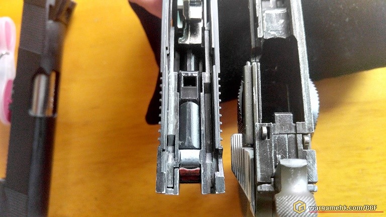

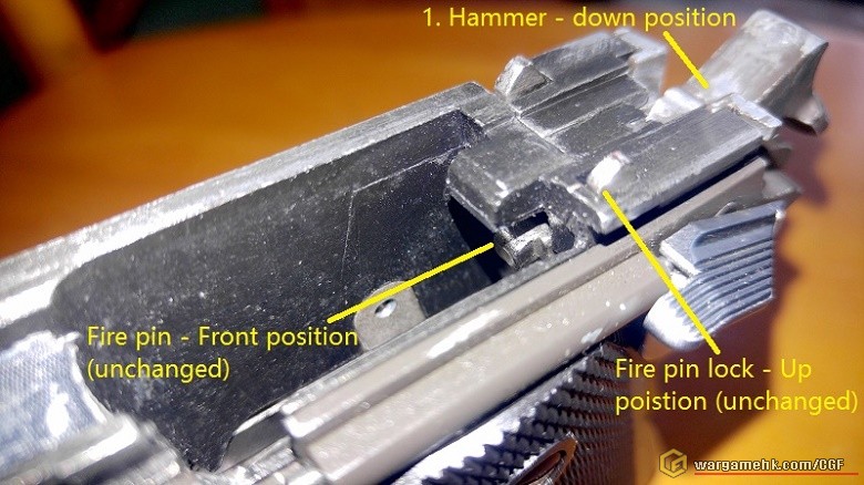

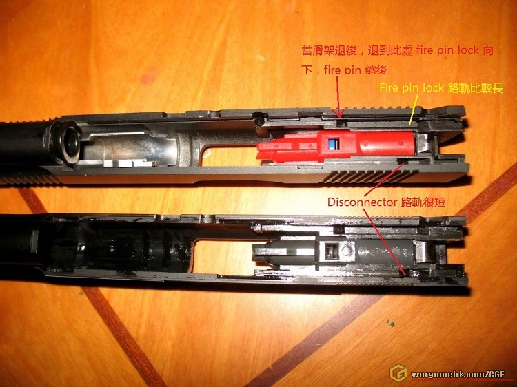

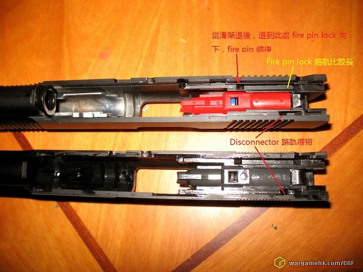

1. 拉膛

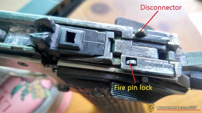

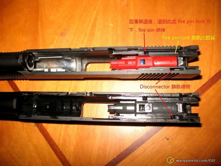

滑架連同飛機座往後移,回膛彈弓被壓縮,fire pin lock 沿飛機座左側的路軌行,直至三角形的位置引領 fire pin lock 向下移,此刻 fire pin 往後縮並鎖定
滑架連同飛機座往後移的同時,在另一側的 disconnector 沿飛機座右側的路軌行到斜角位,這時 disconnector 向下移,hammer 被旋轉壓下,然後 sear 就將 hammer 的位置固定了
放手後回膛彈弓伸張,令整個滑架上身復位,同時推彈咀推 BB 彈上膛,disconnector 被三叉片的右叉往上推,此刻 disconnector 底面正緊貼 trigger ring,另一面已緊貼 sear,隨時可以轉動 sear,現正處於待機候命狀態。
2. 擊發
2.1 扣雞一刻,trigger ring 向後推,首先推動 disconnector,disconnector 又把 sear 轉動而放開擊鎚,隨之 fire pin lock 解鎖而釋放 fire pin,敲擊彈匣出氣閥並放出壓縮氣
2.2 BB 彈射出,飛標移位,壓縮氣進入氣缸另一邊,改為推動拍頭(亦即是整個滑架上身組合),留意這時出氣閥仍然一直處於打開狀態,滑架退後又再移到飛機座的三角位,令 fire pin lock 向下移,然後 fire pin 再次向後縮,此時氣閥才會被關上及截止出氣。
2.3 回膛彈弓令整個滑架上身復位,BB 彈再上膛,現在又再次回到待擊發狀態。如是者,擊發過程循環繼續下去,直到無氣或無彈掛膛為止。

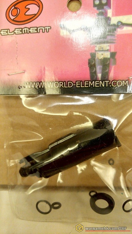

1. 飛機跟拍頭的密氣性

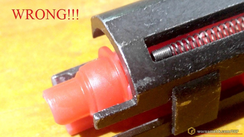

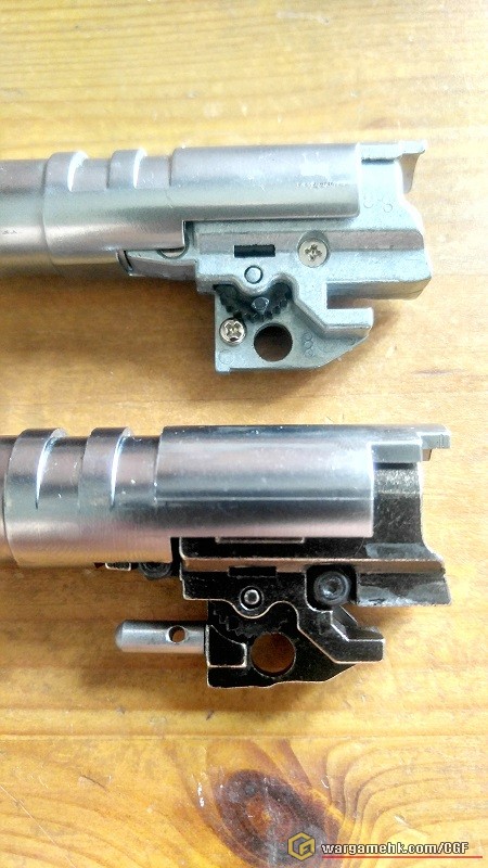

在擊發時有白煙,多數都是飛機跟拍頭之間密氣不好,於是需要輸出更多的氣才夠力把飛機(連滑架)推後到特定的位置,使 fire pin 退後截氣並鎖上,所以飛機跟拍頭的密氣性很重要。

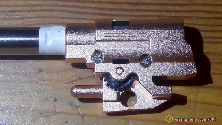

其實馬記原裝飛機及拍頭的密氣性能是最好的,如非爆飛機千萬別換,那些所謂鋁飛機座一般都是用 o-ring 而非拍頭,而飛機就因為注塑制程關係,天生就有脫模斜度,所以跟 o-ring 配合的密氣並不一定比得上原裝(事實上很多產品都比不上),結果以為減輕了飛機座的重量(推動飛機的負載),反而漏氣引致使用更多氣,得不賞失!
市面上一直有隻名不經傳的便宜貨,就是 Element for Hi-capa 的飛機連拍頭及 o-ring 套裝,其密氣性能雖不及原裝馬記,但非常好而且價錢平,嘉頓只賣 $30 有找,平靚正!
如閣下是國產槍或者面對白煙問題,不妨更換,但緊記一換就整套飛機拍頭一齊換才有效。
Element 有兩款套裝,一款是 1911 用但內件要自己組裝且不連 o-ring 的,另一款是 Hi-capa 用而內件已裝好並帶 o-ring 的。要買就買 Hi-capa 用的套件,其中有一粒最細 size 是剛好可以放入彈匣入氣咀用的呢!

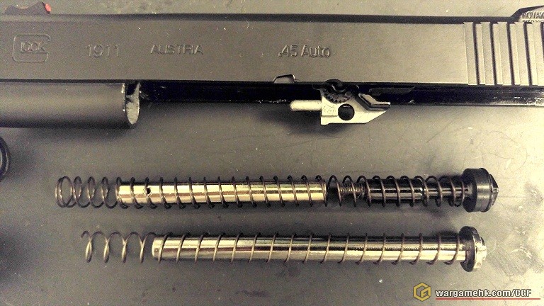

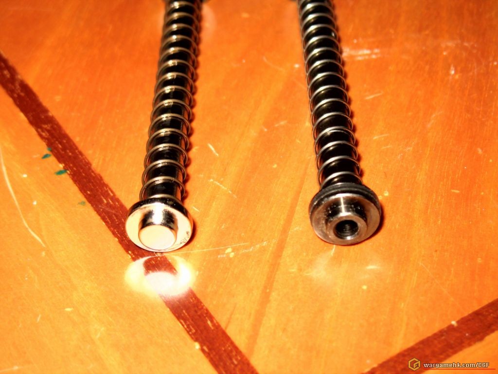

2.1 Recoil spring plug VS Full length recoil spring rod
原裝軍版 M1911 結構是採用 Recoil spring plug 的,構造簡單造價,對 hopup 座毫無干涉,所以有 Full length recoil spring guide rod 的出現:
很多人對 Full length guide rod 有不同意見,有褒有貶,但在 airsoft 世界 Full length guide rod 對射擊精度是有明顯優勢的,小弟昔日做過測試,Full length guide rod 能有效降低內管(hopup 座連動)活動自由度,所以能擺動的幅度減少,令集彈性更佳。
不過用 Full length guide rod 有些少代價,就是它跟 recoil spring bush 之間的磨擦力會比較大一點,也就是說回膛的阻力是會輕微大一點,因此會稍為消耗多一點氣,結果對比原裝用recoil spring plug 是會打少 1~2 發的。對在下而言射擊精度就比打多兩發更重要了,因為臨陣對敵,精確的射擊有可能可以保命甚至殺敵,但多打 1~2 發落空的槍則不言。。。

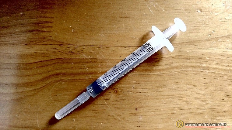

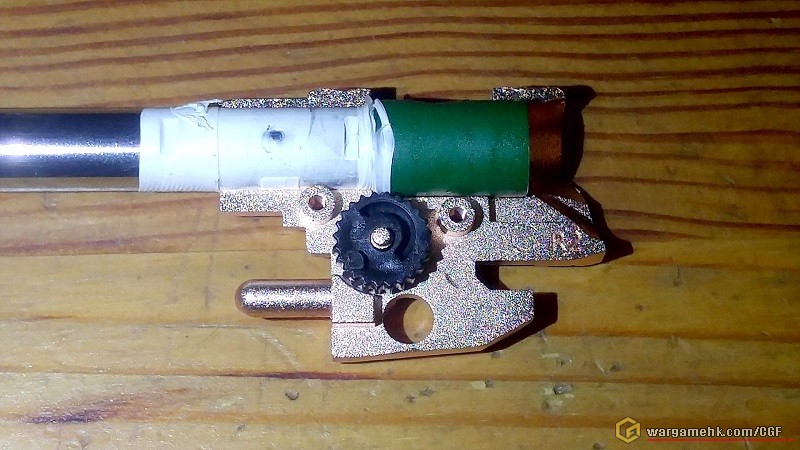

6. Hopup 膠跟內管之間密氣
許多時都會在 Hopup 膠及內管之外包水喉膠布,此舉真正作用是填充內管及 Hopup 座之間的空隙,起定管作用,要做密氣應該在內管及 Hopup 膠之間塗一層密氣啫喱,效果更佳。(密氣啫喱在 窩釘gear 有售)

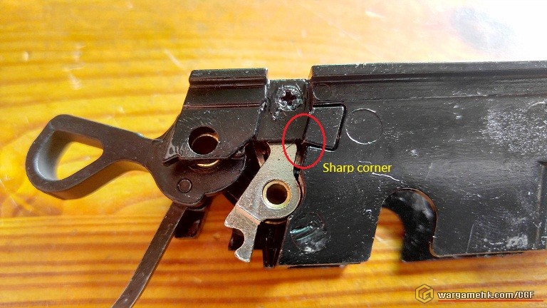

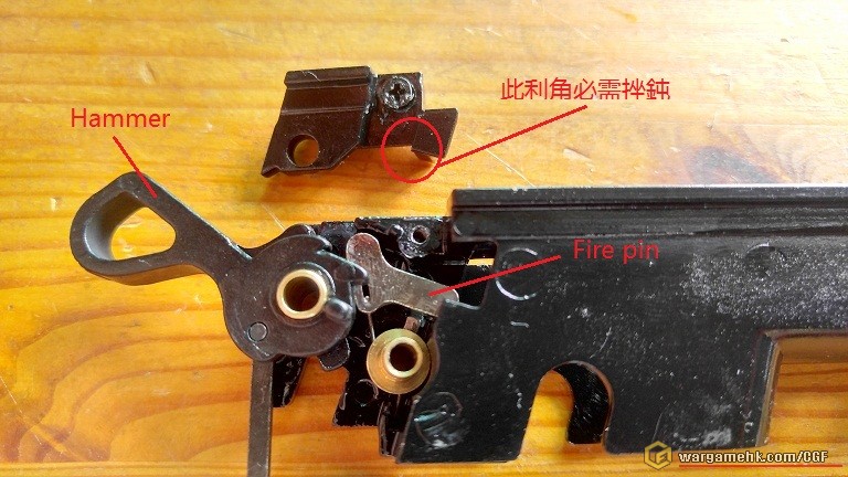

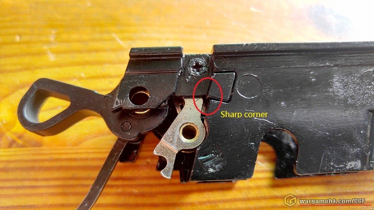

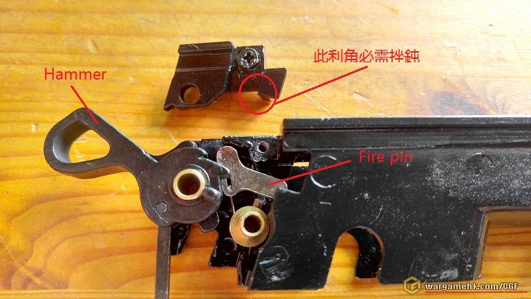

7. 路軌中身的隱患
用來路軌中身覆蓋火控系統的零件蓋有一隱患,圖中所示有一利角
此利角跟 disconnector 是長接觸的,隨時期消逝,它會逐漸刨損 disconnector,一旦日子有功到 disconnector 傷到一定情度,就會引起不能擊發問題,所以必需在出現問題前將之銼鈍,避免 disconnector 受損。

新增 錐形拍頭 vs O-ring (#73 樓)
http://www.wargamehk.com/cgf/vie ... p;page=5#pid1273925

原裝 1911 的哭泣座設計是有的的,即是底部連接 recoil spring plug 的凸出部份。然而 hicap 手槍為了方便裝配 full length guide rod,居然把的去掉,簡直是被去勢了
英文 dick 者,細佬(小雞雞)也!無 dick 者乃男人之痛,所以如用 hicap hopup 座亦應該裝返條 dick,當然 guide rod 同時要帶鑽孔(可以買成品或者用車床加工鑽孔)
前文已交待過,用 full length guide rod 可限制活動自由度,從而提升 grouping,但我忘了說,要用 full length guide rod,必需更換通孔的 recoil spring bush! Sorry!

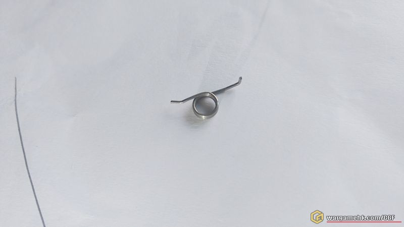

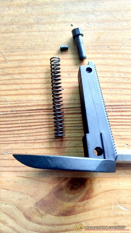

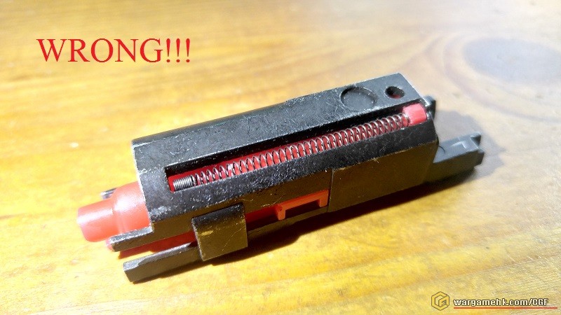

飛機彈弓的安裝方向
飛機彈弓的活動方向是線性的,所以彈弓往哪一頭安裝並不影響它的功能,不過反方向安裝是會影響它的壽命
原因是受力的地方令到彈弓末端位置,原先在操作時無需承受大壓力的地方現在要承受更大的壓力,久而久之,如彈弓末開始承受不了就會變形,最終就是炒彈弓,造成永久失效,必需替換了。
部份玩家會在飛機彈弓內加一條細牙籤,用來引導/保持彈弓線性運動,情況有如 recoil spring 的 full length guide rod 作用,可謂各施各法,其實只要防止飛機非線性運行,此舉是沒有必要的,反之搞得不好更容易因內物(比如牙籤)不同步而損壞飛機彈弓,得不嘗失呢。
共 1 個讚好! TOP

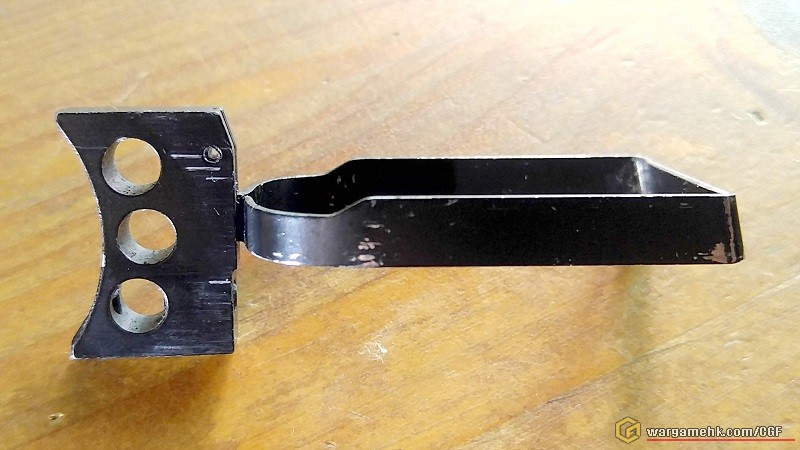

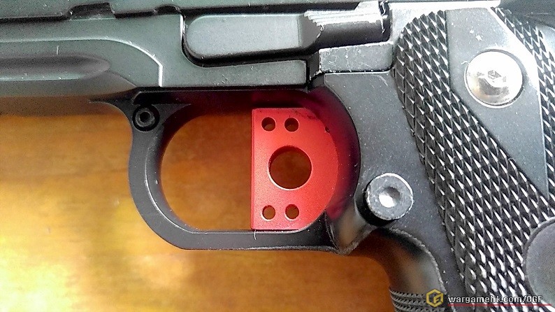

彎雞 vs 直雞
M1911 原裝設計的 trigger 是彎曲的,扣起來受力平均。比賽級的槍常換直雞,取其較佳靈敏度,感覺上手感反應較快。
原理其實極之簡單,純粹是中學物理, P = F/A
彎雞雖然受指力平均,手指的接觸面積範圍卻很廣的,相反直雞的手指接觸面積就少得多了,因此直雞要接受的扣壓是比較大的,所以靈敏度及反應自然更佳
