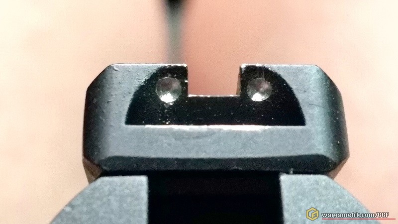

鑽好後的效果
我不清楚原裝前後西是鋁製還亞鉛製,為免日後氧化變色,我會用銀油筆在表面點油作為封固。
嘿嘿,現在三點盡露,靚(好瞄)得多了~~

露點雖然只屬小型加工,但實用挻高的。而且除露點以外,其實還可改光纖,甚至加裝氚管亦無不妥。
Marui Hicap 4.3
Marui Hicap 4.3 (Round 2)
Marui Hicap 5.1 Rear sight + Optical fibre
Marui Mk23 + Optical fibre
Marui Mk23 + Optical fibre (Round 2)
Marui MEU + Tritium sights
