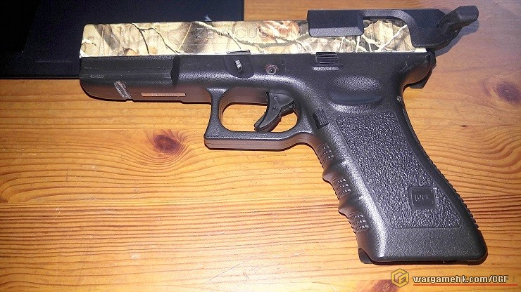

首先發現手柄會有干擾
接下來,杯具了。。。!
滑架的前準被卡住了,不能退出來
這下逼於無奈,只好想辦法套件拆開把取出來,(於是有了本文)

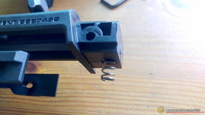

先把頂骨拆走,前西被卡的情況明顯可見
當然,只拆頂骨並不足以出來,需再拆側邊的螺絲,而拆尾柄時候,要小心尾柄內的絲帽及套件連接尾柄底下的彈弓,否則這兩件飛了就大鑊!
我尚未找到方法把整套 kit 分解,好不容易終於可以局部打開套件兩側,取出被困的 Hicap 手槍。
至此,CAA 微型朗尼的不完全分解如圖:
