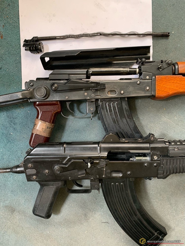

唔知係好事定壞事,咁都塞到落去.
下身好彩D位都幾夾下,小執宜情.

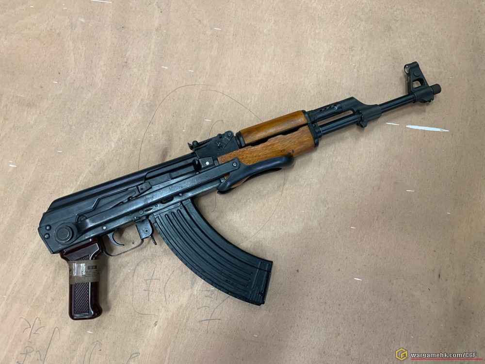

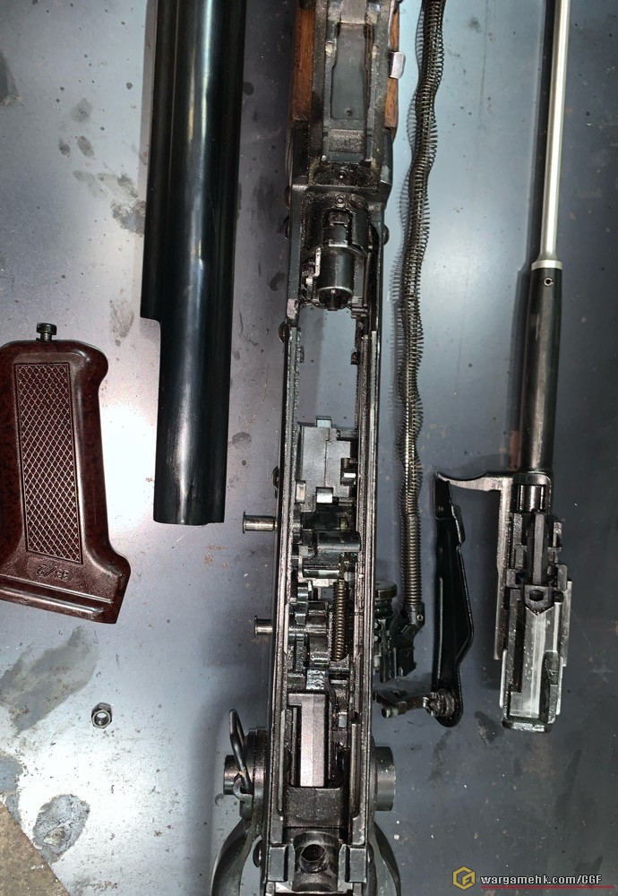

回覆 5# 的帖子

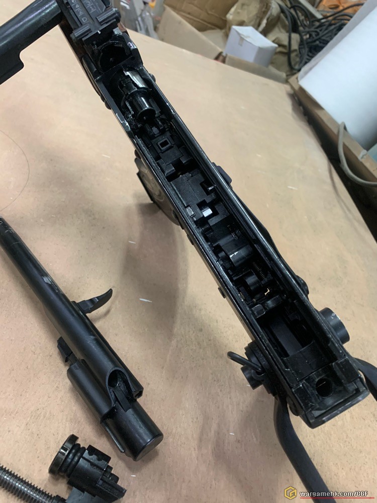

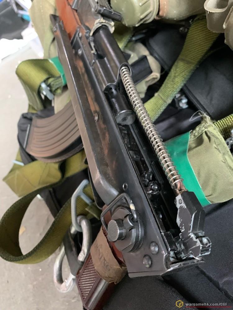

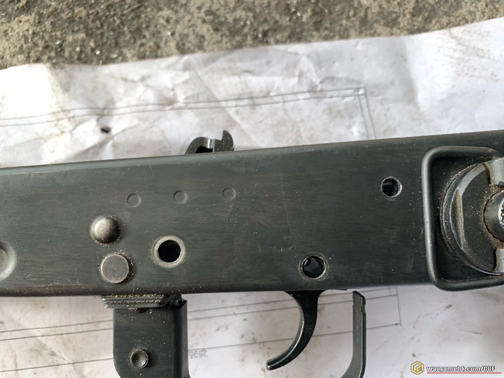

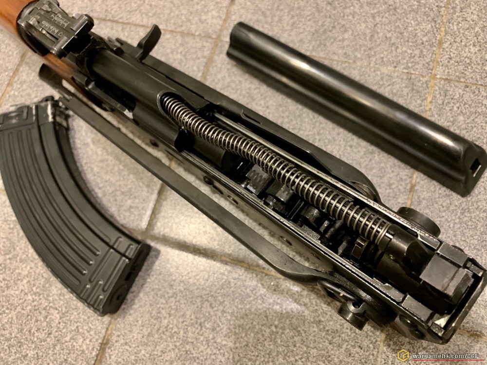

其實我唔識的,我只知RS枝56-1絕對係合法的AEG產物,我只對到個身及pin位尺寸跟marui的一樣樣.
順利拼合,功能全齊,dry fire亦測試可以,上蛋組與hop up組須有待微調.

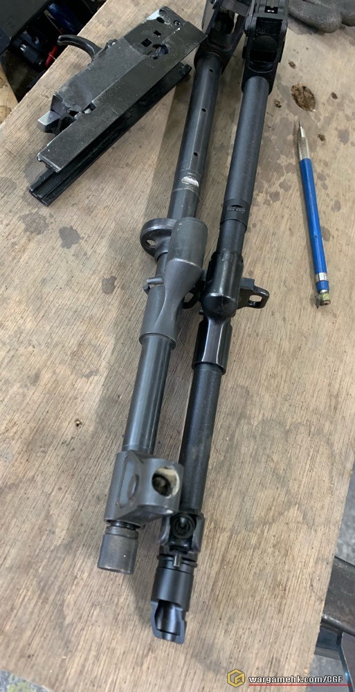

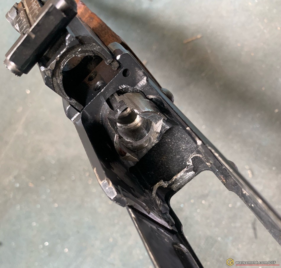

老實講我都沒有甚麼大台工具,只得一般小型手動工具,是次主要都是手磨機,手電鑽及手鑼機.最難部分係Chamber / hop up組,有玩過RS産品的都知有幾kick手同有幾厚料啦!
認真的睇見傷眼,可以無視,但我只求裝到,再靠時間修飾.

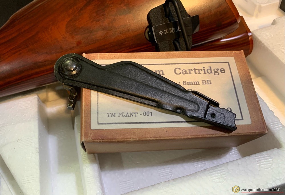

原帖由 NCP013 於 23-7-2021 00:51 發表
尺寸0甘靚,但有什麼原因做不到全行程blowback0尼?
如果枝well全行程是對,咁枝marui確實是有空間,但別忘記日本是用134的.

原帖由 0050100 於 23-7-2021 16:42 發表
我又真係求其咁放枝落去試,真係求其的,尺寸有差的,又真係行得曬喎,完全無干涉而打到單連

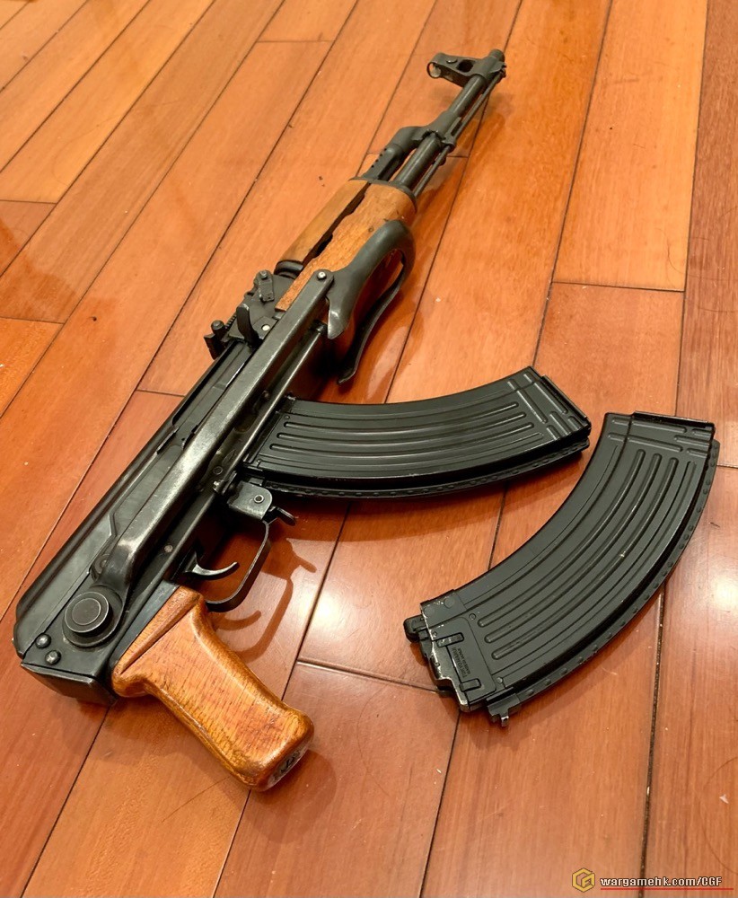

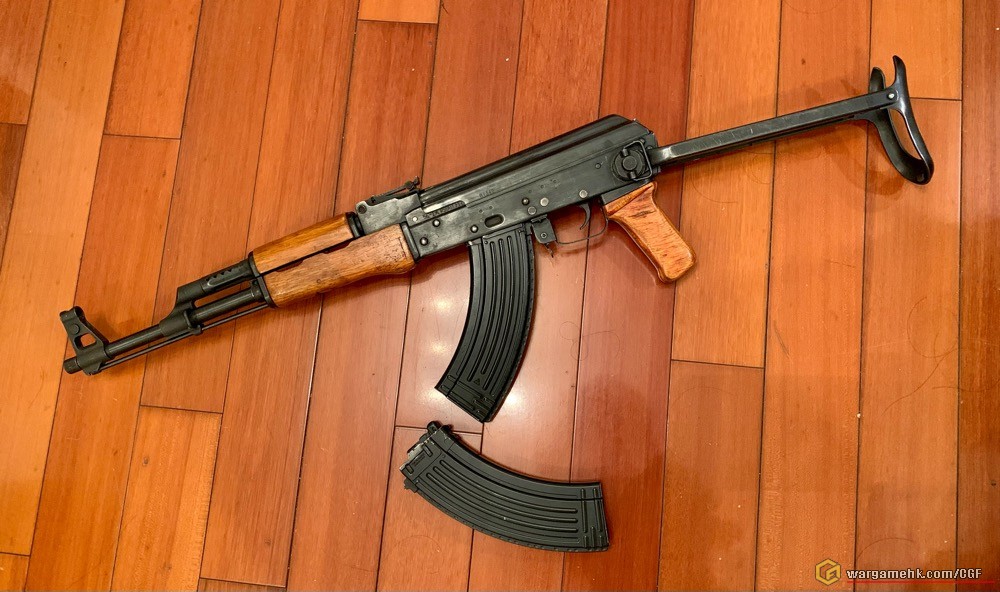

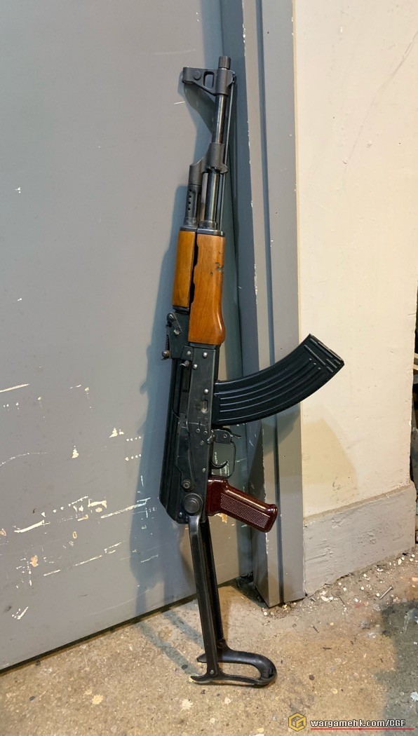

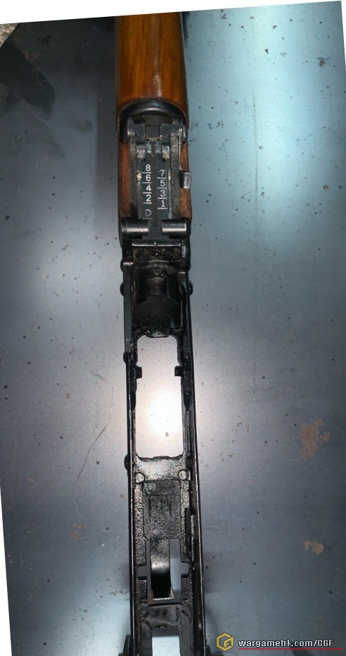

完工,不包視頻,補多幾張圖片,有興趣參考下啦!marui akm gbb根本就是零工差,規避改裝亦可見一班,要挑戰改良真係難度好高.所有馬記設定功能全齊,現為貪方便先改用後出原裝內管長度,改長管要拆頭擔.
是次算保持港game友水準快靚正
[ 本帖最後由 0050100 於 24-7-2021 21:29 編輯 ]

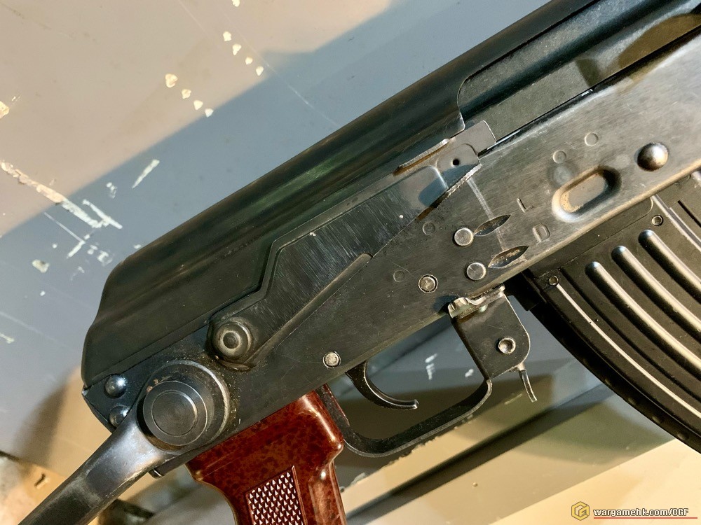

RS唔記得果時賣幾錢了好似只2千鬆D,玩自己野點會計人工架只論成敗,識攪咪攪下囉!以前咪又係睇見日本人改嘢咪又係目定口呆.
更新一下外觀及更換回膛彈弓,廣東道土炮m9 x1,初自試調約+50%感覺有點過猛的後座力,最終調至約+30%收貨.這感受就是12kg氣下AK的基本!
有機會再測試一下全行程.

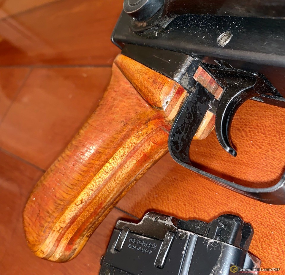

補完木手柄^^ ,材料亦只是一般夾板料,因用回原有電槍摩打柄的金属外框,而一般手柄較摩打柄窄身,所以新造柄較多一小級修飾.
這次改造馬記AKM自覺也非常满意.多謝收看!
[ 本帖最後由 0050100 於 8-8-2021 15:49 編輯 ]
