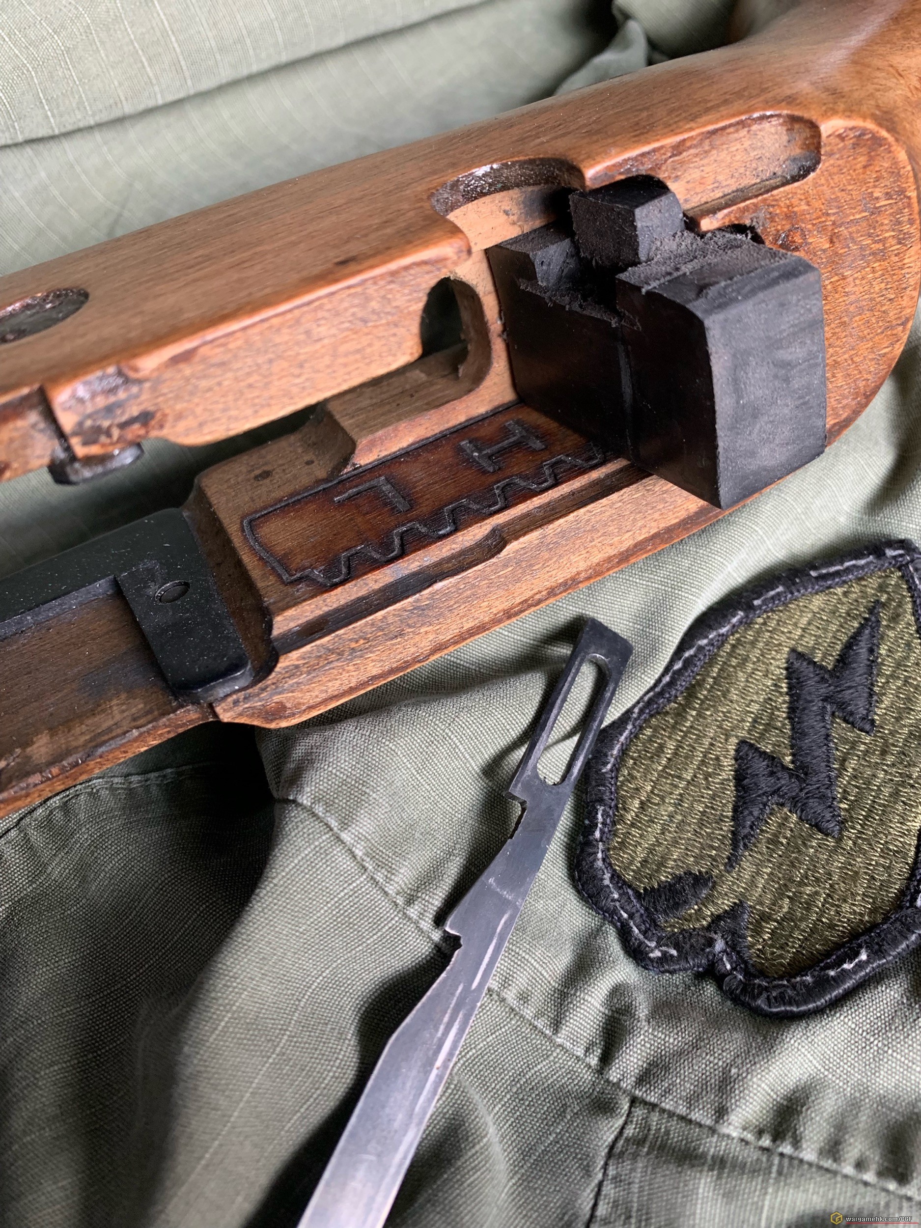

玩遲了十年的WE M14.
又順便試一試上傳圖片新功能.
參考了多篇有關,是次一買回來即改修如下.
内外管定管處理,更換內管,更换hop up膠,改短行程約20mm,更换木托,順滑打磨,改良一些便捷.未换其他鋼件更新,暫時未見有什麼不明朗狀況,希望有師兄能提點一下增益注意!

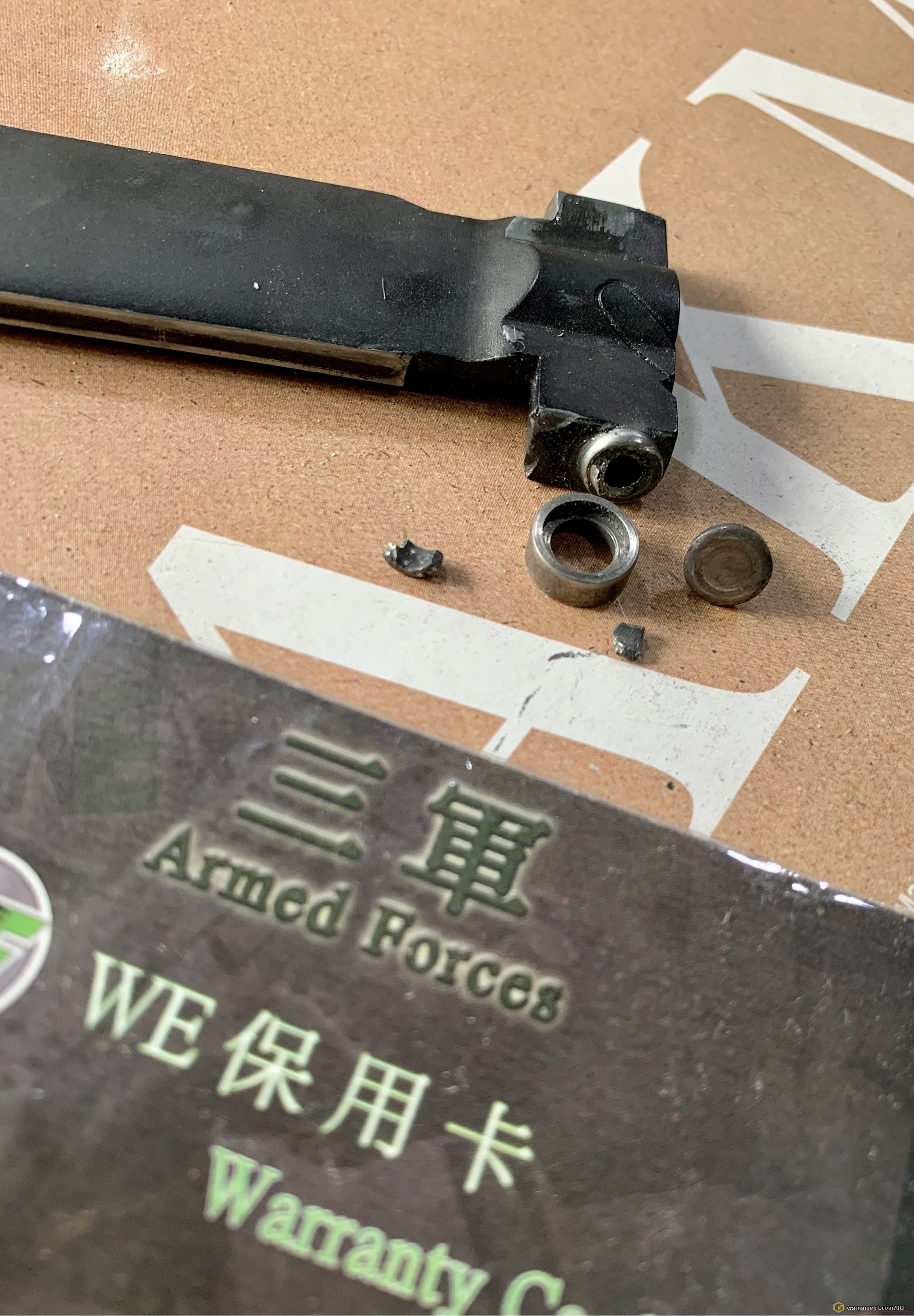

反而首抵不了二千飛的是bolt 片.

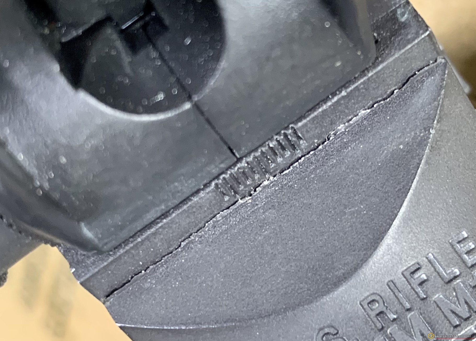

原帖由 Jagdtiger1944 於 22-6-2022 01:40 發表
點解有條裂紋.... 小心小心
主體字位位置冇裂紋,只bolt片有打裂痕跡

我第一係死trigger box
再買就買lvl3 全鋼
不捨得一炮過買下lv.3,亦從來玩 bb Airsoft都喜歡另類的挑戰.(指的是在1.9J內的優化改良),
換一件bolt 片改修一下再試試,但會打裂這問题難攪!
[ 本帖最後由 0050100 於 22-6-2022 08:35 編輯 ]
點解有條裂紋.... 小心小心
師兄眼利,師兄所指應是這位置,但反底看没有,看似非裂痕,而似是原廠質素,會多加留意,謝謝師兄提點!

初買回時都立刻上網惡補一番,因分體外管搖頭,自改了內套連合,另因bolt拖動還重及阻力,bolt作力是有,但感只是晃動耗氣,就這兩點提不起下場作戰之感,所以亦小改短行程.

我在套管位置多加一層約100mm長內鋼駁套,痴死.

312467
仔细看應不是操作產生,算我唔好彩多一點瑕疵
沒看似有打攣的成型,個人認為是因在做色時夾渣或脫模水口所致
原帖由 Jagdtiger1944 於 24-6-2022 00:31 發表
有冇可能係亞鉛, 打得多後座撞擊食力, 件身少少彎曲,油漆折起...
[ 本帖最後由 0050100 於 24-6-2022 10:11 編輯 ]
修一下,反正省省沙紙,染色就是
