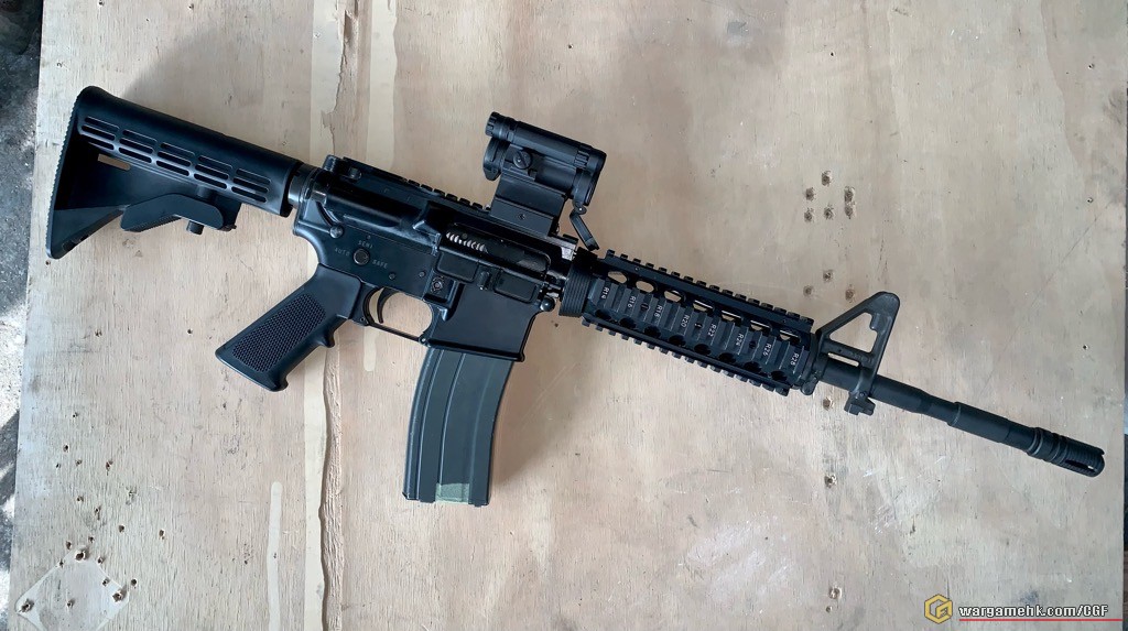

本想留軍費買SAIGA,但突然在二手市場有枝井勝冧把係W310…即係10年貨色啦!講價2600不要匣. 收貨亦只睇兩睇算了。賣家自high玩家,只二手來過手癮二手去.

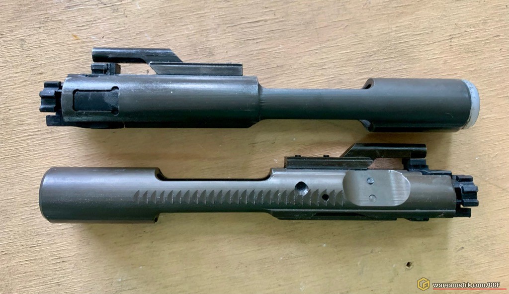

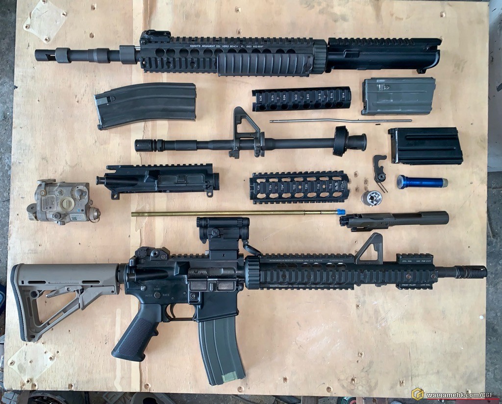

回家二話不說先打散,洗干净,眼看只換左gp黑飛機及不知名的尾通buffer,枝井勝個人評值9成2新,,有拆過頭擔痕跡其他接近全原装,10標配藍hop up膠,10年最正其一係枝bolt 全尺寸,隻bolt stop角崩都冇崩.

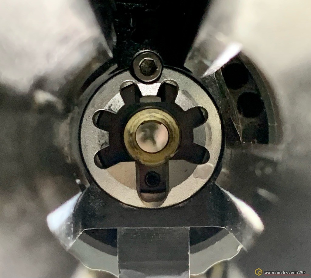

一直都有玩開井勝two upper,新返的應會留做正型的m4a1,急不及待的先攪火控,用自己方法自己改,用自己舊有的gp轆仔把hammer改-下、加長mag catch升桿,加長fire pin,修bolt catch,拍落個MRE upper, hop up係用自家優化的快拆啦,爽爆!

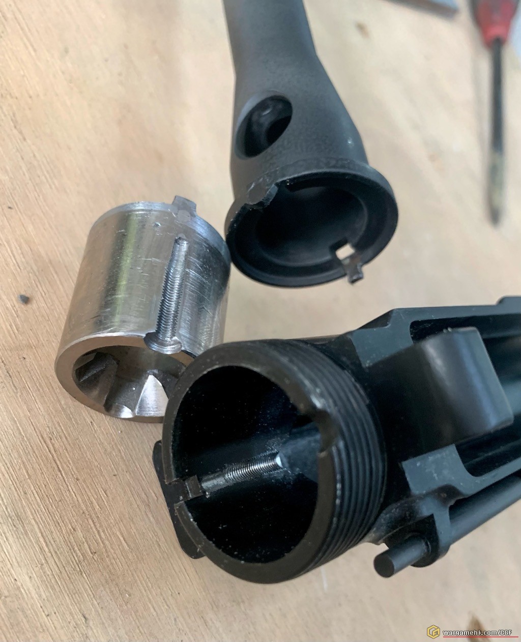

井勝m4質感真係冇得頂,亦玩具就係玩具跟真野係两個世界(其實我都未摸過真野),但又玩具同玩具比又真係兩個檔次之別.用自己方法改 barrel extension -勞永日,除非改頭擔款,呢世都唔使拆Delta ring去攪hop up 組.
