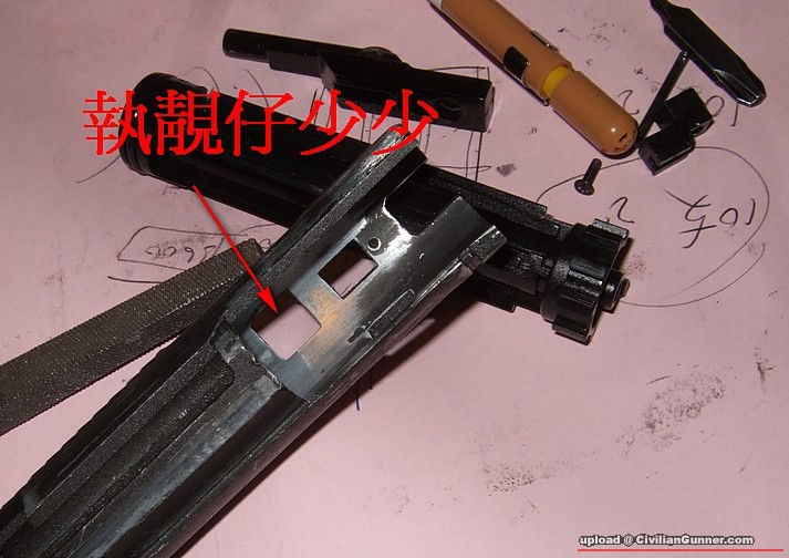

唔使彈我支we open bolt727,講明亂砌.
原槍M16單發實在,問題不成後作力強勁.但auto有點亂來,頻是穩定的但
過於高速,力度不均(有小便彈但沒jam彈)有代改良,短匣連射時有噴.
現暫外管改用條家存之寶前鋼後鋁環保再用(aeg>wa>現we OPEN BOLT)
內管改用raver pdi6.01(for TM vsr10)
飛機還少少改,再加改後作力,九 五搭八而成.
連射問題還有點,但力度 ,後作力 .

小便蛋災情繼續,要調高hop-up壓力才免強可以,但高旋了.
應是回膛時飛機與bolt殼產生氣壓沖前所致 (可能要試轉用更強力拉飛機彈弓)
有師兄教路嗎?(不想用重珠或高調)

件白尼龍係唔關事的,是因我要用wa管裝落we而製成的,
可能we匣與飛機做得太密氣了.謝師兄意見,現参考TM手槍飛機.
25/5 成功解決小便彈了,原來真的是氣泵效應而使小便彈.
解決方法就是更換比原裝拉飛機彈弓較強硬的.
淺談氣泵效應:
(只屬個人推斷,請勿見笑)
當bolt殼與飛機後作運動時,飛機遇到其它因數而使飛機未能及時回位,停頓.(如油脂,彈簧力度較弱,磨擦力產生等...)
跟着回膛,當回膛飛機將會首先接合彈匣進氣口,再抵Barrel extension.再bolt殼從後上位,這時只得推彈咀為單一出氣口,
就在這刻產生氣泵效應,因出氣量很少但又足夠把已進位的bb彈吹離hop up膠,形成小便彈或溜彈.
[ 本帖最後由 0050100 於 25-5-2011 08:37 編輯 ]

完全成功,連射已沒小便彈沒溜彈了.(亦已再經30匣測試,一粒小便彈或溜彈也沒了)
減少了一點後作力!(亦可能是心理感覺),只須輕調hop up0.2珠也直飛.
完全確定是氣泵效應 + 排氣量不足所致.
只須再改善排氣,加鑽8mm圓窿即可,而不須作草泥改動(左ZIP右ZIP).及更換特種hop up膠.
[ 本帖最後由 0050100 於 6-6-2011 22:28 編輯 ]

其實改用細0.05mm外徑既o-ring都有相同效果
但按個人推論應只可打高調壓hop up.並連射唔一定穩定.
只跟我換彈弓後飛機反應同樣,未有解決排氣不足而反沖問題.
試吓鑽窿啦,細細地6mm都有反應啦,反正根本唔影響支bolt與其它.
