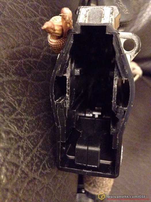

見議小師兄直接退匣拆bolt用眼直接裝入去看清及分淸楚到底是調左還是右才有開hop up.

謝師兄!我只懂丁點修改gbb技巧,亦有少許情況跟師兄類同
.我的V1反而主修正是因Inner Receiver的塑膠出廠已變型而出現夾bolt情況,
我只用熱水浸軟再反屈修正,已致bolt順暢至今.
[ 本帖最後由 0050100 於 6-4-2019 01:45 編輯 ]
原帖由 黑夜之神 於 6-4-2019 01:21 發表
請問拆匣望入去邊度?
真係暈!
唔夠眼就在管前加枝電桶應該會清楚望到hop up.
記住記清楚轉邊左定右hop up反應呀小師弟.

當時新玩具開箱的確是冬天腳軟,發覺主因夾bolt並作跟之前的gbb類同一輪修整,甚至要調低出氣量⋯⋯冬天已沒腳軟,亦沒必要cut短所述的部份.
