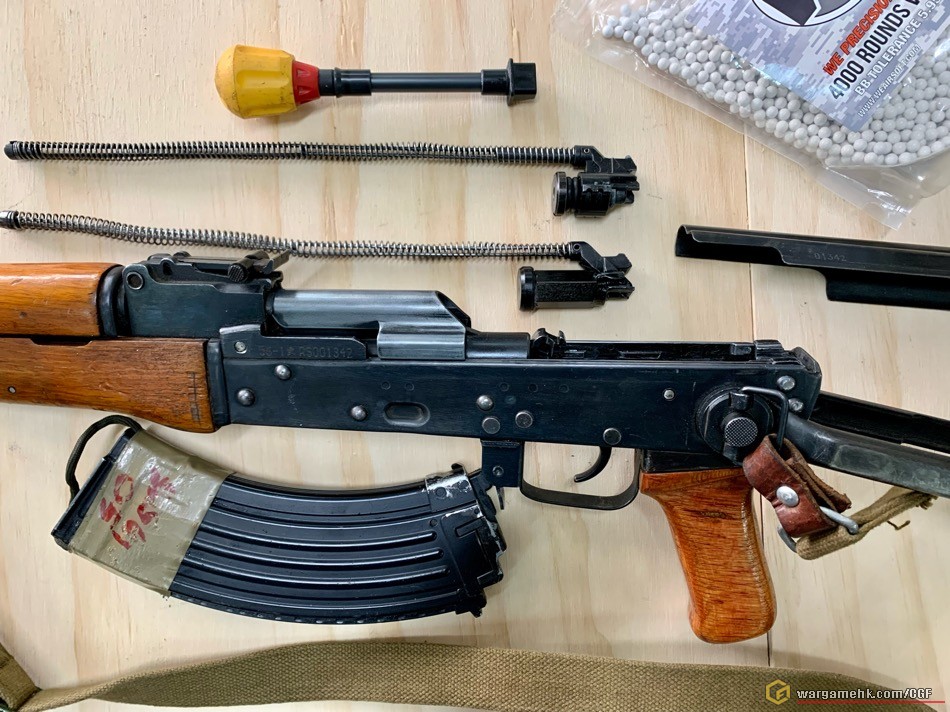

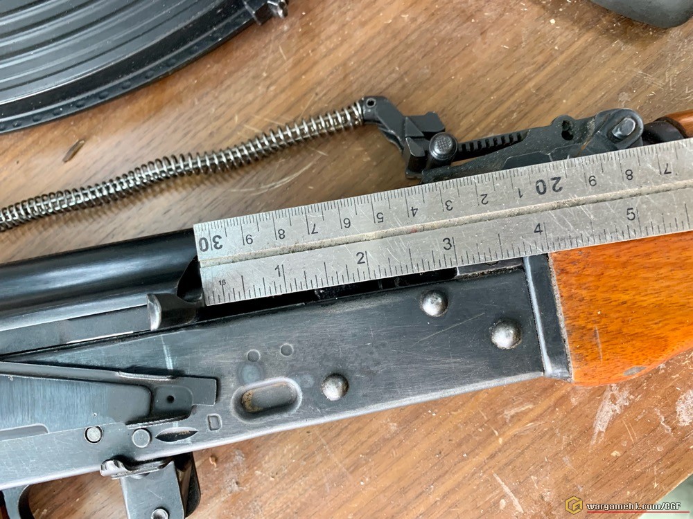

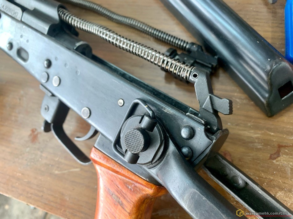

又DIY左改右改左條合marui ak spring guide,實試一下marui ak gbb的全行程,但我並不知真實的全行程是多少,只試一下marui的實際.原装行程為3寸,改後暫只多1寸1分左右,如再修都只會是一分半分之多.沒修改頂bolt尾的位置,還算是可以了。

用原裝 spring guide 為3寸行程
14-8-2021 13:46
用上新做 spring guide行程為4寸1

你咁講都可以,但我果枝係用時間搭出來滿足自己慾望的.

對,自我感覺良好就是,改装亦算是便宜,只改動一條 spring guide,一條氣亦完打30多飛,算可以了,再向提速發展.
真實的全行程都幾長下,起碼重差寸幾,追都追唔到.不過,已滿足了.
以前真係唔覺枝大陸仔AEG咁靚,只情意結下而買.自换左個膽之後日對夜對其他圖片短片,D細位出曬,真係無懈可擊!
