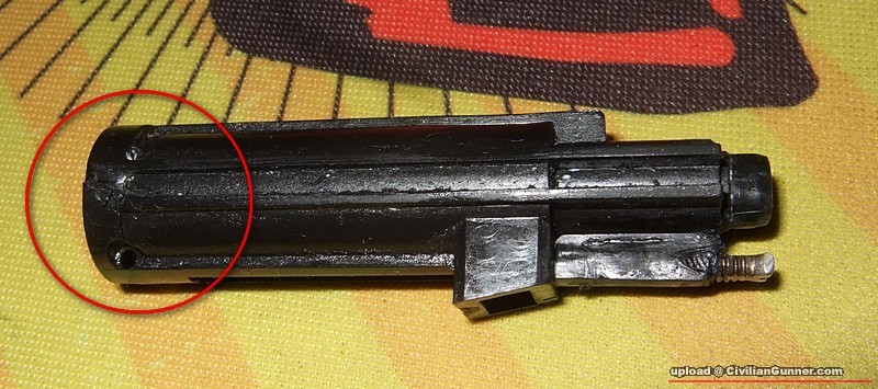

[VFC] vfc mp5啞仔吃黃蓮
多發幾張經三千多發後,飛機的半死圖.(差D隻飛機真係飛出來)
啱睇嘅就注意下啦!
唔使話我聽你支有幾冇事囉,唔該曬.

難埋lu,不過一早預左.
未知影響有多大,但我會嘗試修改.
有師兄能教路嗎?

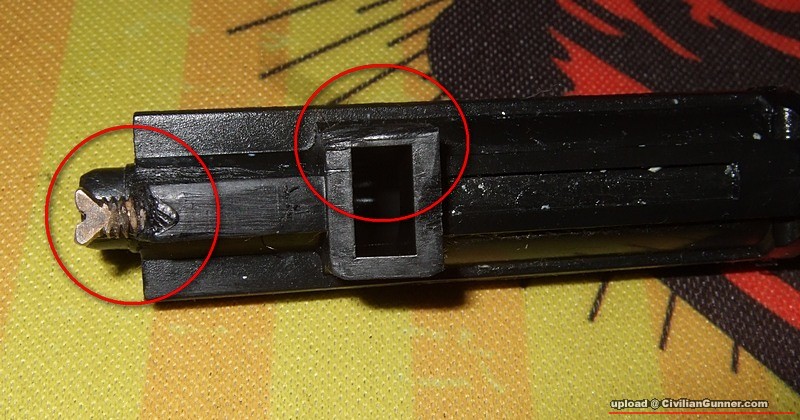

原帖由 DENON 於 5-9-2011 01:32 發表
我呢個都差唔多就死,其實問題都唔係太大,呢個位既作用都係防止片頂打到個blow.試下用條大力D既彈弓仔黎管住快片,唔好比快片有多餘既跳動睇下會唔會好D
多謝師兄討論說明,但一早起來已用1.2鑽咀植枝完成.如再有機會會試用師兄之法
(但真的不太想再有机會)

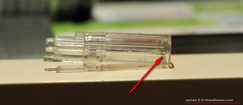

原帖由 F22 於 5-9-2011 18:12 發表
有十四樓咭五十蚊隻之嘛
55555拾,唔係跟槍果張咩.八折,八十.
唔通師兄有張重勁D咭???
原帖由 DENON 於 5-9-2011 18:23 發表
好多零件都要佩給,唔係你話要就有!
你唔使等啦,你重欠野咩?有bolt殼賣喎,我唔聲唔聲都入左兩舊.
原帖由 f22a 於 5-9-2011 19:48 發表
因為原廠黑飛機大特賣
有8折咭五草一隻
如果有8折咭再加一隻打爛原廠黑飛機一隻換新一隻只收四草野
底唔底就自已決定(台灣正常街價2舊台幣一隻)
現在想試下個隻舊四蚊透明飛機正唔正.....
那,即飛奔去收五隻先,謝師兄提提.

問過,用原廠膠,未有興趣,用5.1膠先係皇道.
鋼咩?還而為係鋁.(眼快)

原帖由 f22a 於 6-9-2011 01:18 發表
話時話2星期前去阿朗個道買MP5鋼擊錘補品
嘩不得了原來已經有3間廠牌出左差唔多既鋼擊錘補品
當時為左慳舊零水就執左套最平既FE出品
返到屋企裝先知大穫
隻錘同彈弓導桿竟然有1.3mm虛位
好彩用電槍波箱墊片左右 ...
你的不幸是我們的明燈,多謝師兄.
