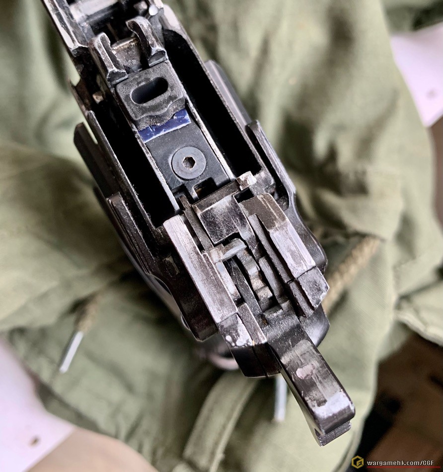

其實真野都係長期起錘.
https://youtu.be/W6lGsH7V5M4
原帖由 Maxman2 於 7-9-2021 17:22 發表
用左自已diy這件係埋一定要起左個擊錘先上到彈夾?
Hammer down左係可入匣,顶得起枝fire pin .原裝條fire pin都可以㗎,不過條彈弓仔會攣快D遮.
7-9-2021 19:20
原帖由 Maxman2 於 8-9-2021 10:28 發表
師兄,我這個也斷了,有幸見到你個修補教學,我一直都參不透這金屬片是如何起作用的,所以自從斷了後都未敢再打過
師兄可否簡單解說一下這金屬片和擊錘和嘩佬之間原理關係
彈匣金屬彈弓片跟fire pin遙遙板起連動作用,而fire pin是利用本身的棘齒跟搖搖板,擊錘,起延氣效果.
對於個人寫文表達會有點障礙,希望你能了解到所表達作用.
而這小彈弓片在三軍亦可補購.
