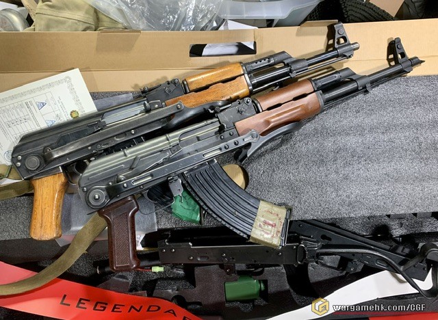

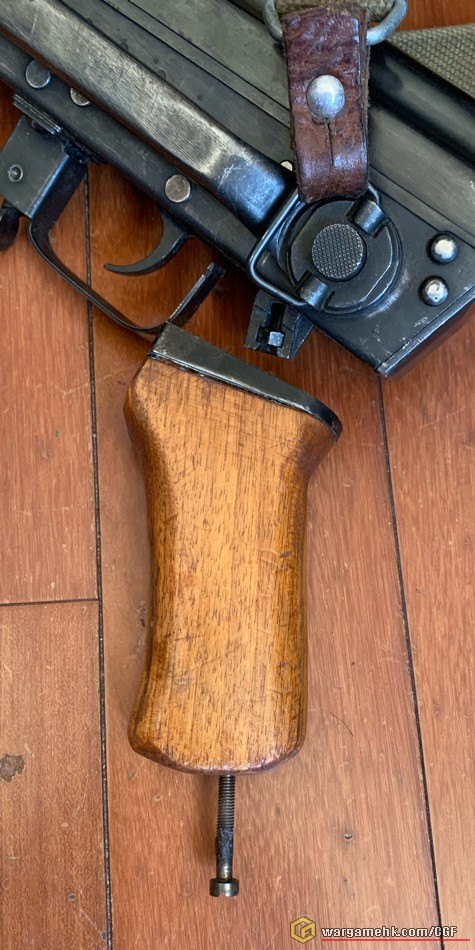

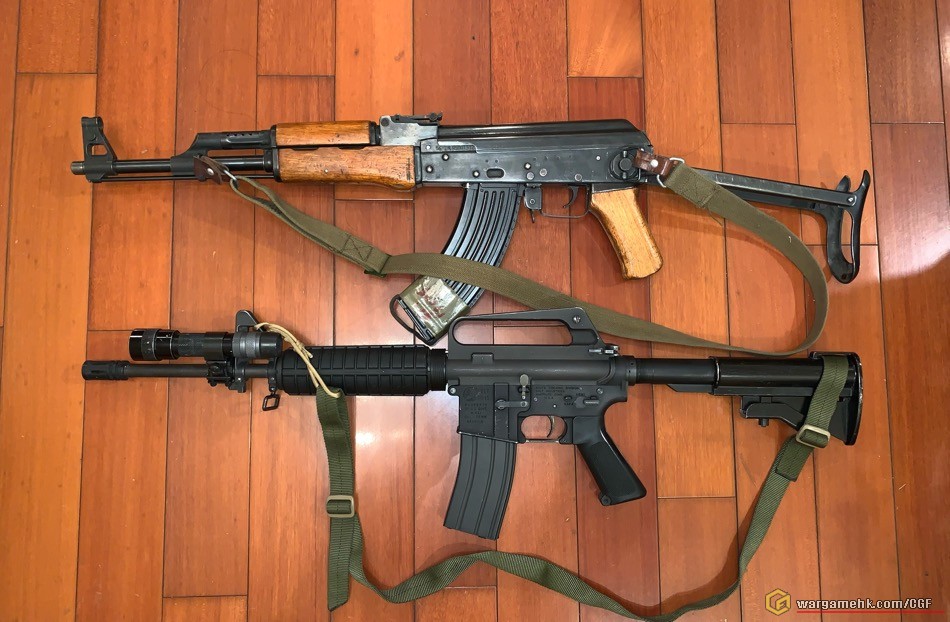

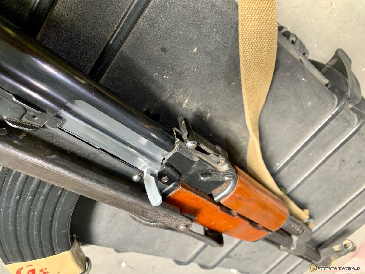

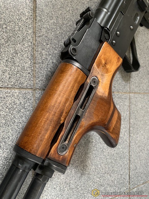

Marui AKM優化

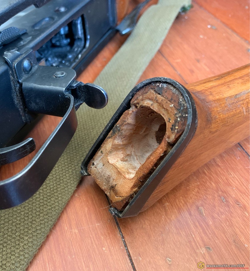

持續分享,再一次手柄外觀優化.
用回原廠aeg摩打柄鋸兩刀再修窄夾好,內塞滿木,aa膠木糠,把鋸路修改一下仿木紋,染士黃,叻架,駁絲杆完成.
雖然未算精工,但外觀感覺就是優一層!

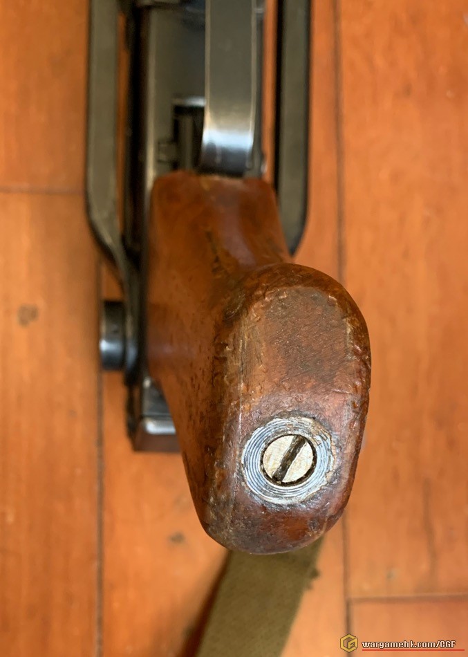

回覆 87# 的帖子
你所指的原裝是marui?是膠的,只仿電木紋理.
而我改裝的rs56-1原裝摩打柄是木製的.

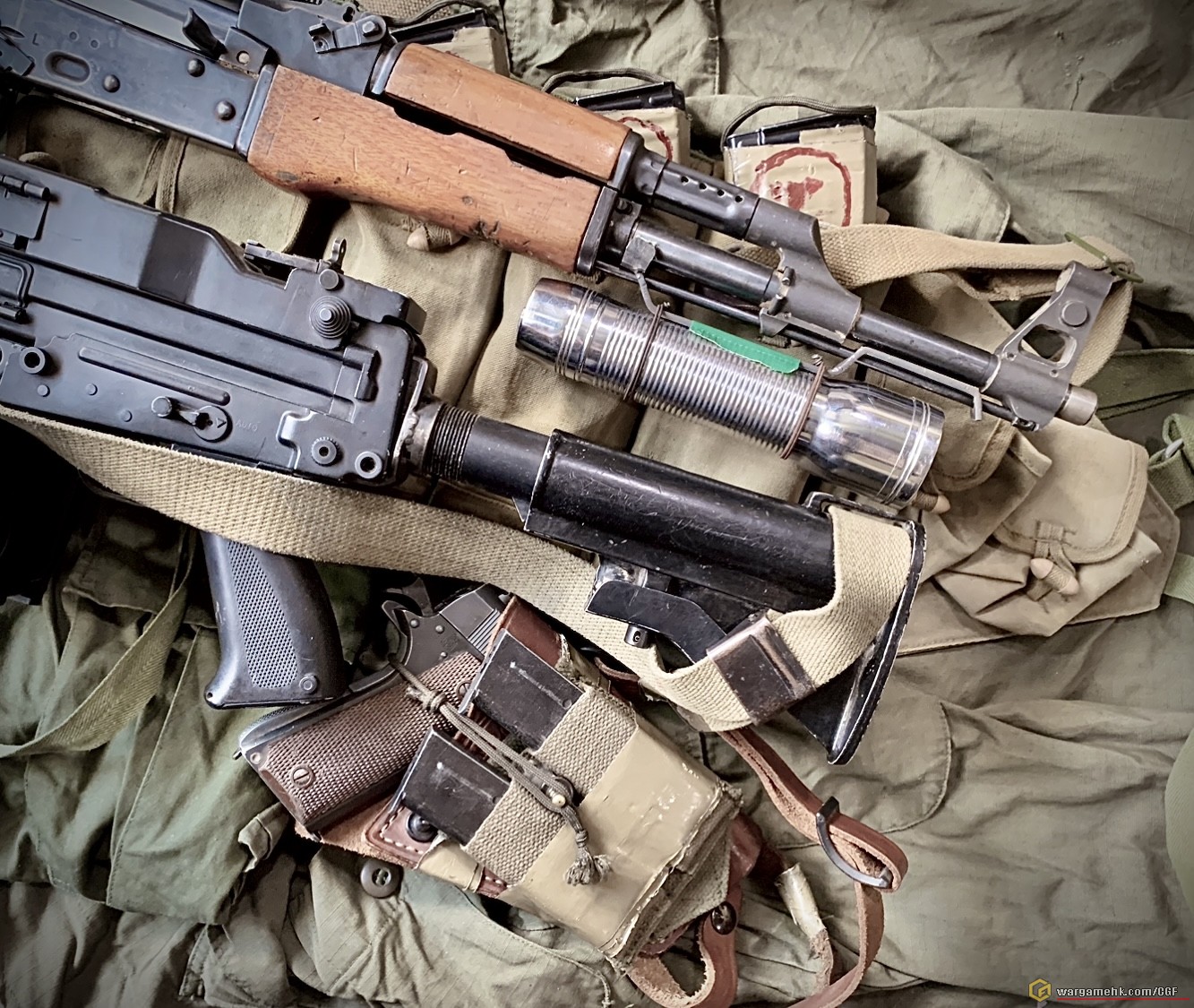

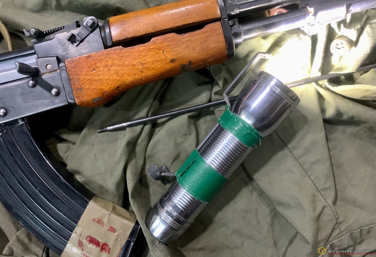

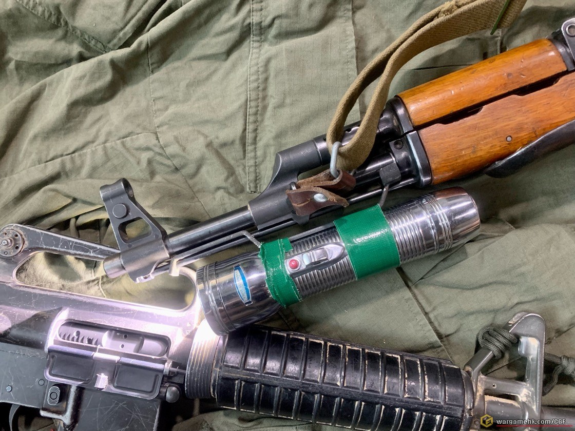

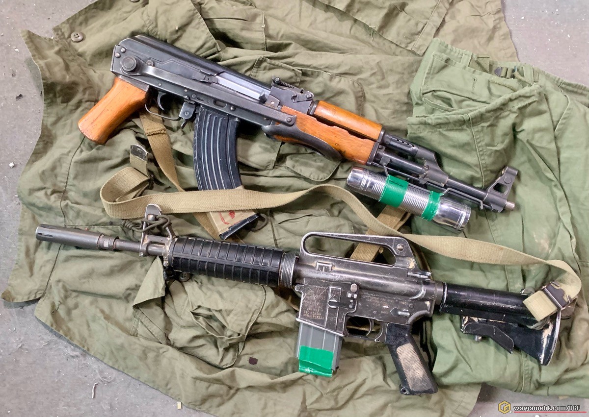

分享下;自娛整左個flashlight mount用來打CQB!
[ 本帖最後由 0050100 於 12-7-2023 18:52 編輯 ]
12-7-2023 18:46
12-7-2023 18:46
12-7-2023 18:52
原帖由 48191 於 12-7-2023 23:09 發表
56式真的有這個設定?
合用,用料合理地配合當時年代,疑幻似真!
有槍燈都係正常事.

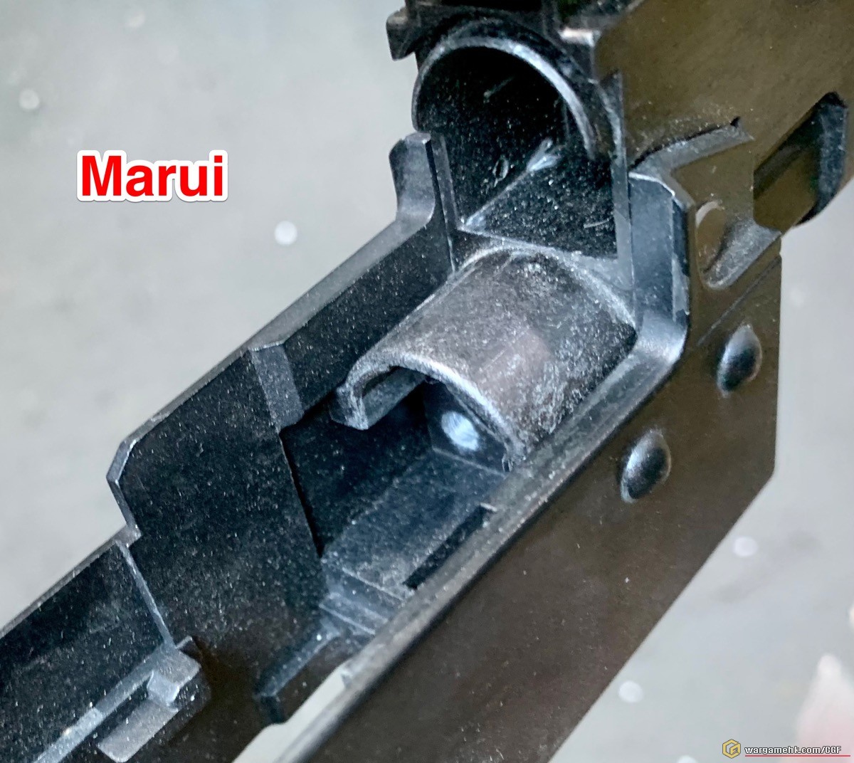

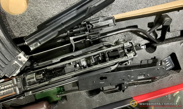

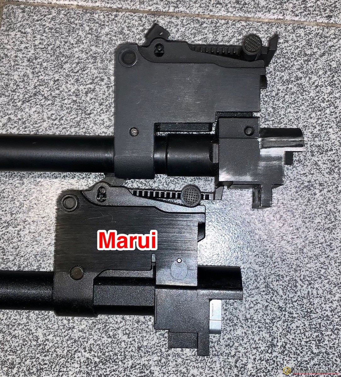

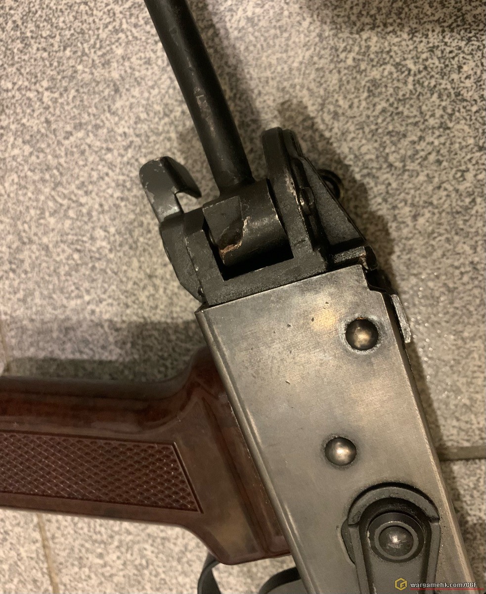

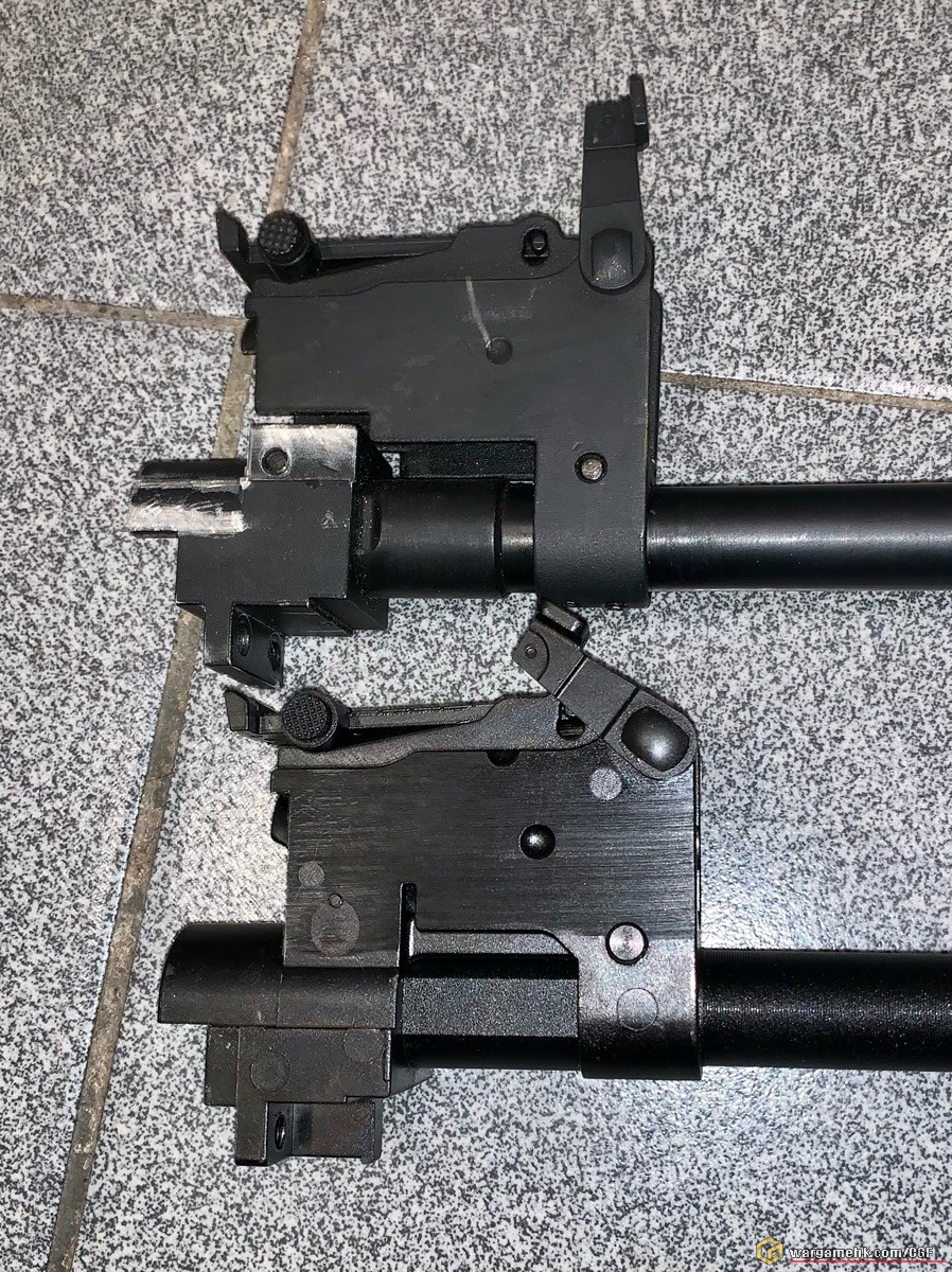

早幾個月前一次二手壓半價買下這给marui akm全鋼套件,其實都抱住師兄走得快,必定有古怪心態交易了.
直至近排才多買-枝原裝akm及其它件,並幸當年電槍年代留下的鐵線柄.
先評盒面標榜Full Steel,可惜重要的hop up chamber部件就是用鋁合金做,怪不得還有人會說AR身叫全鋼!
再評hop up chamber用鋁做唔係問題,但件野係收緊前擔與槍身的靈魂組件並自家設計計數撬力與槓桿係比原廠marui差好幾皮.有實物對比自已睇下啦marui原裝頭擔插入中身不收鑼絲已可撬近直,而全鋼套件就…咳咳………
跟套件又送兩件古怪墊片,我對ak唔熟,但上網睇片不論巴基斯坦呀,阿富汗呀⋯⋯都冇見有用這様的2mm墊片.
算啦直覺就係求求其其執藥咁執套頭擔來比壽頭們玩玩。
幸能用我自我方法叫修正下.

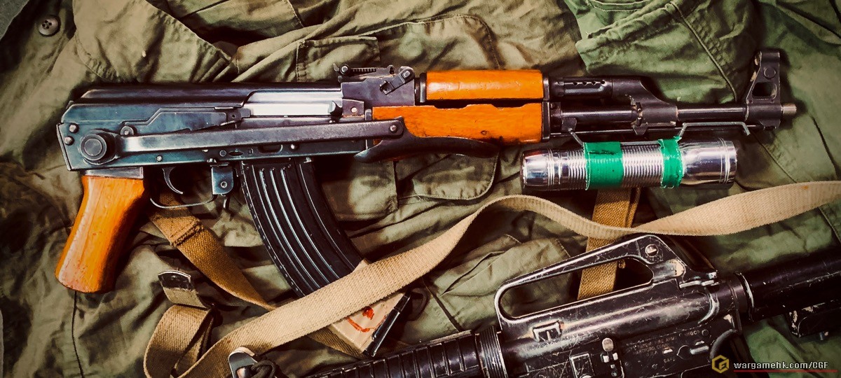

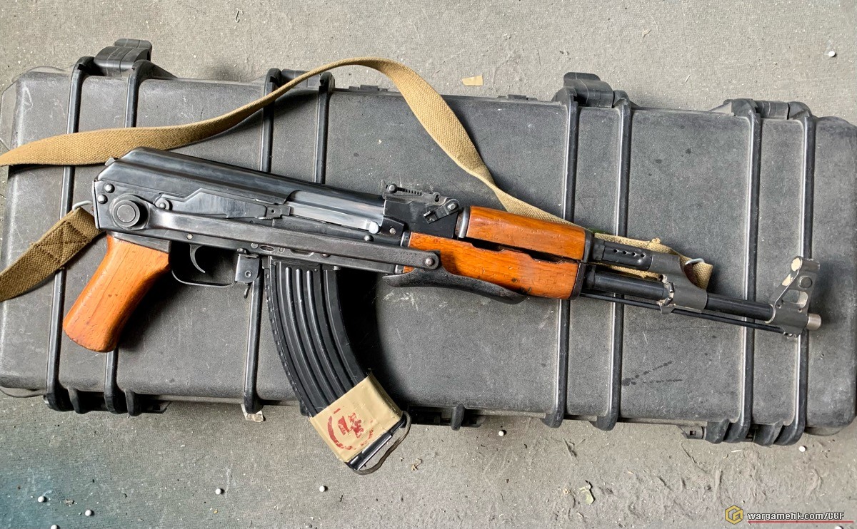

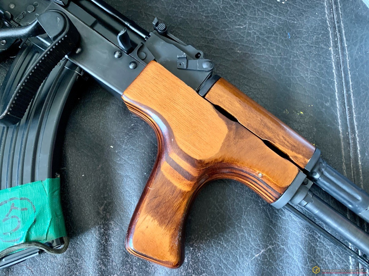

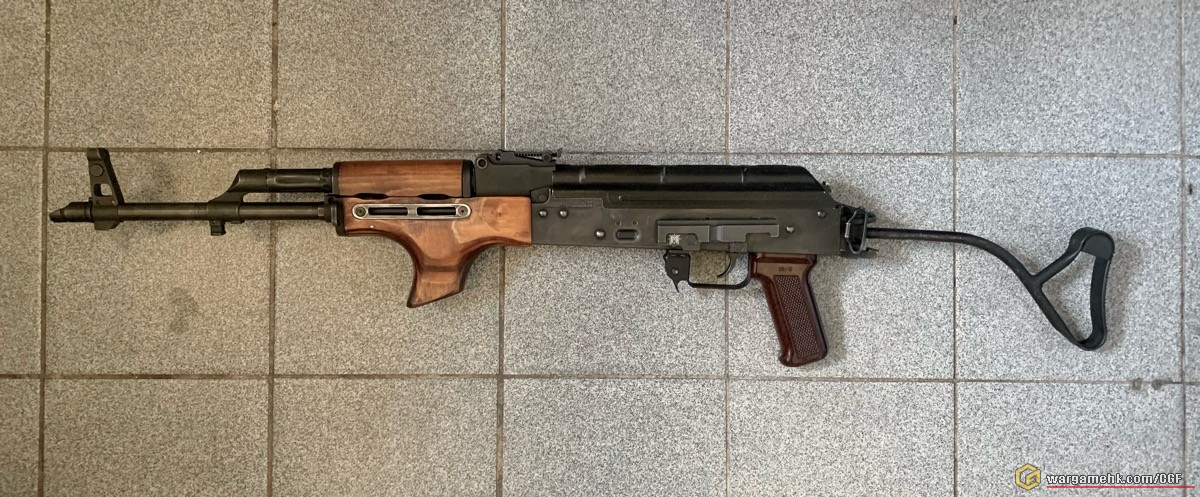

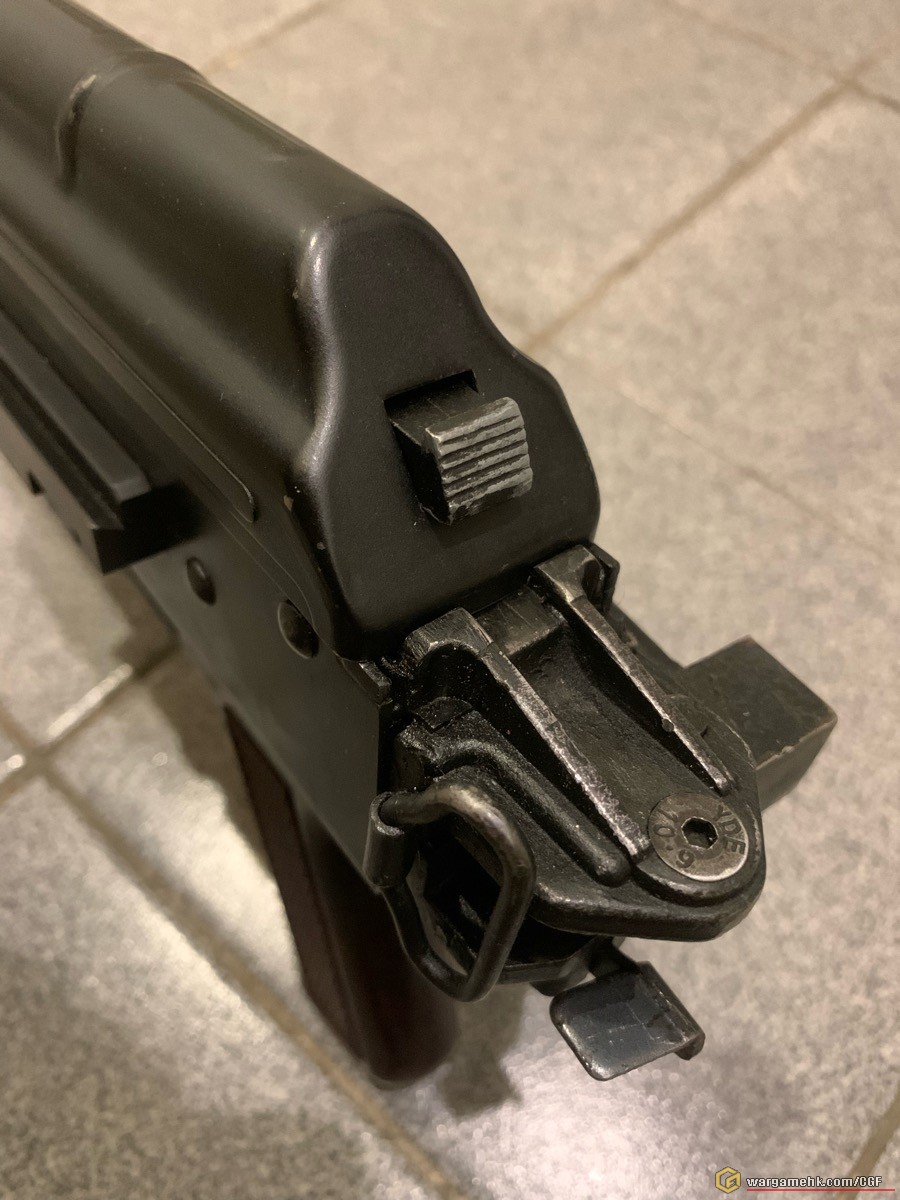

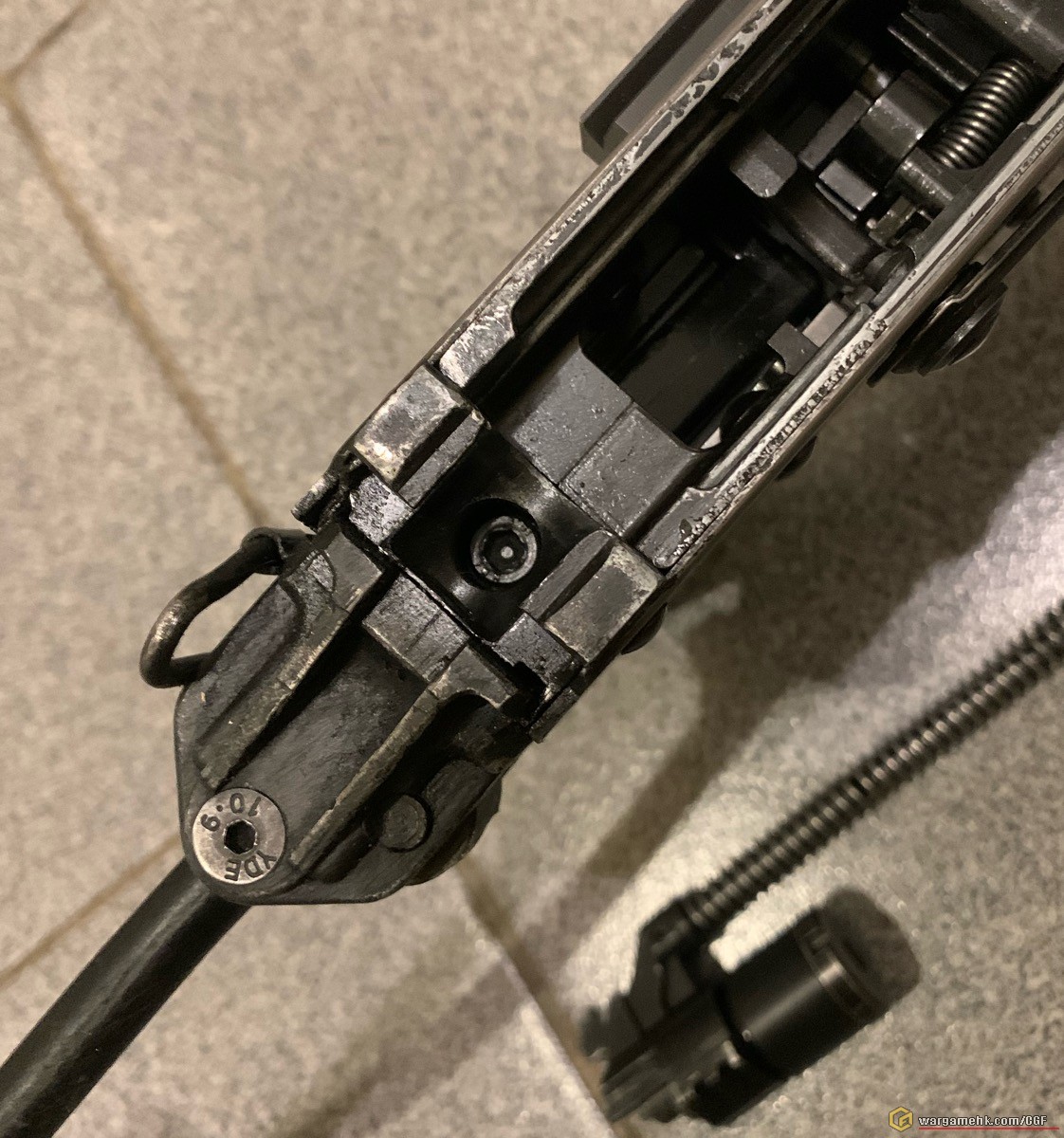

玩多了一個月,主要换hammer彈弓提升連射稳定性,縮短行程提升射速與省氣,優化外觀多丁點現代感,
尾托總長減1寸更適合自己並優化外觀感.

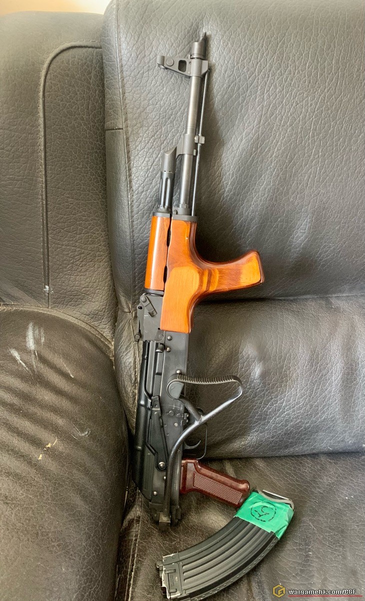

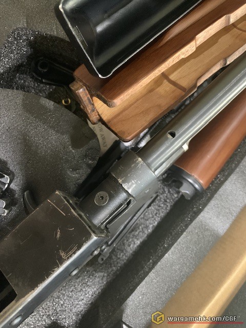

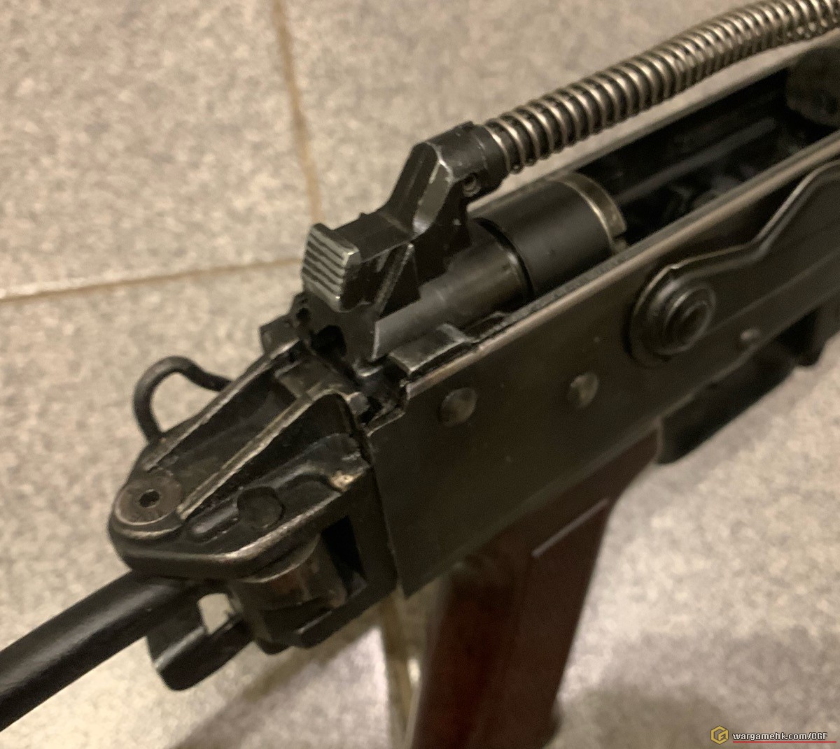

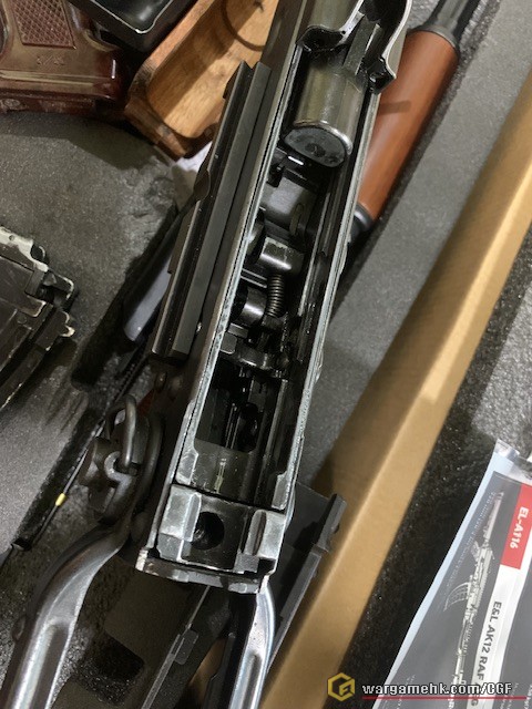

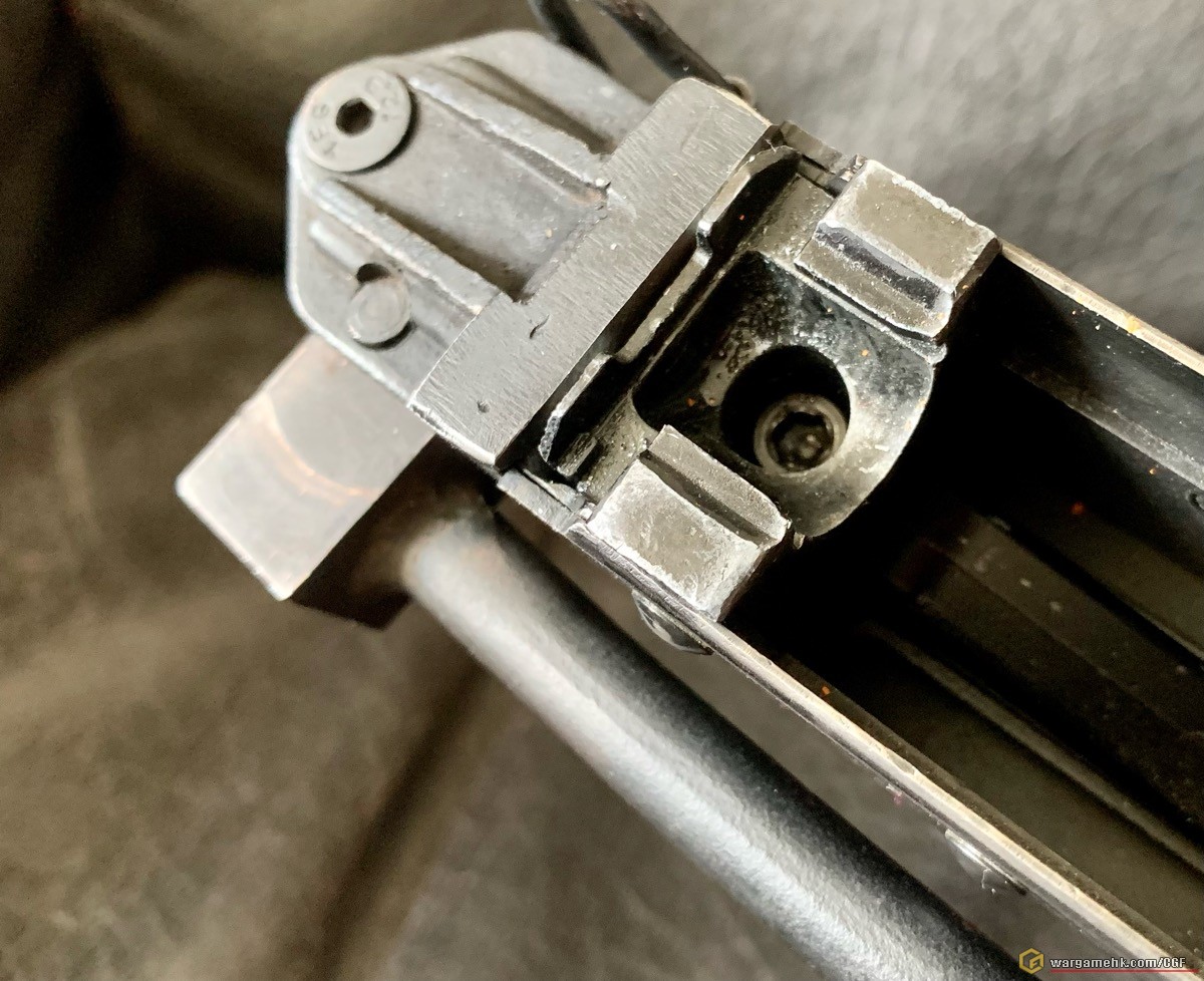

苦等就快3年,終於有鋼煲外殼用.
「啫緊」,原廠黑bolt,自退色,裝上外觀又加兩匹.
期待強化飛機,最好出埋AK47套件

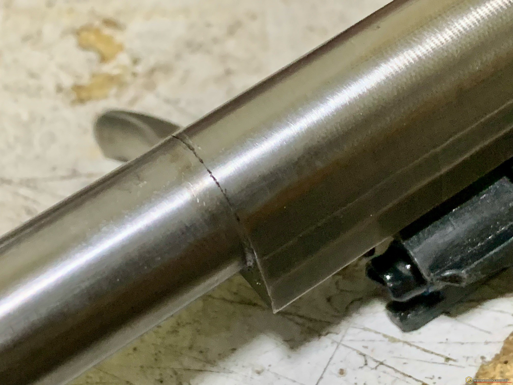

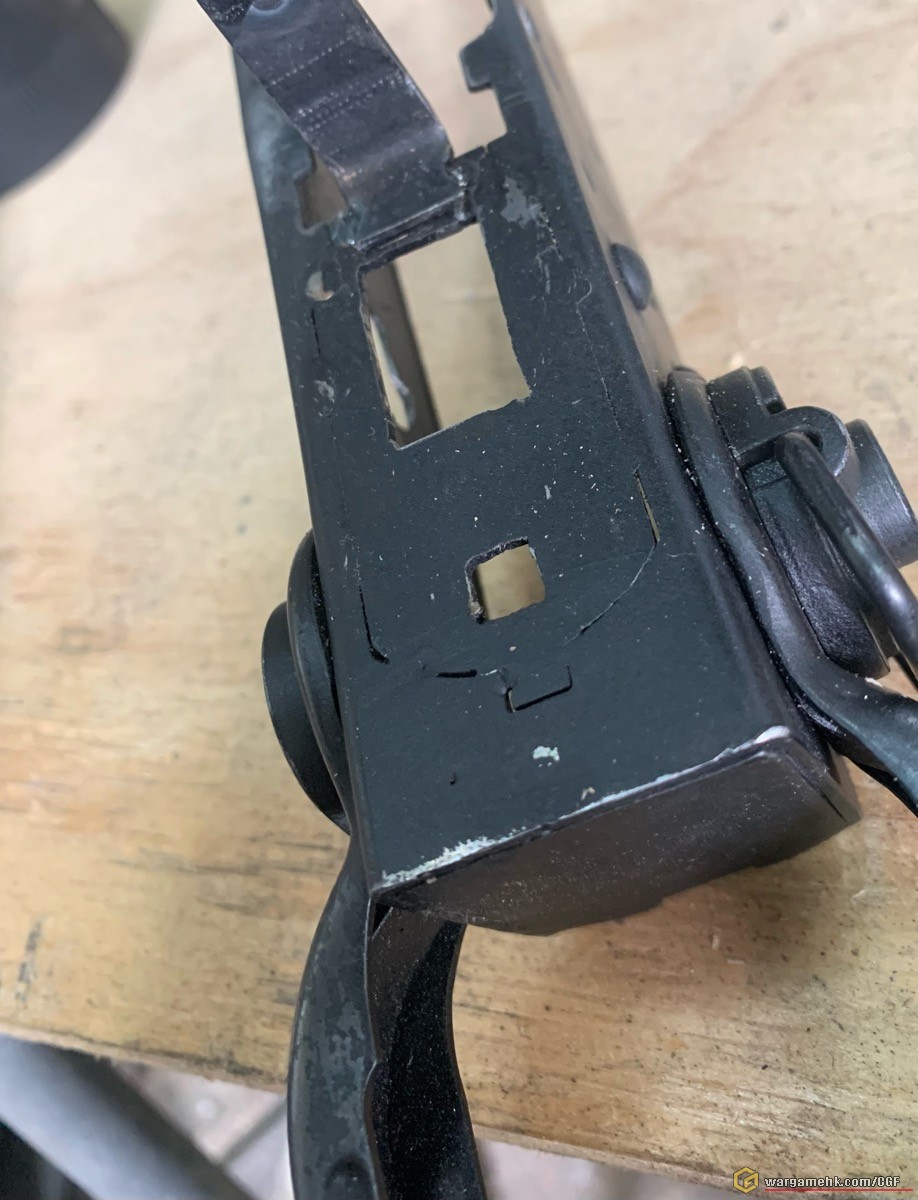

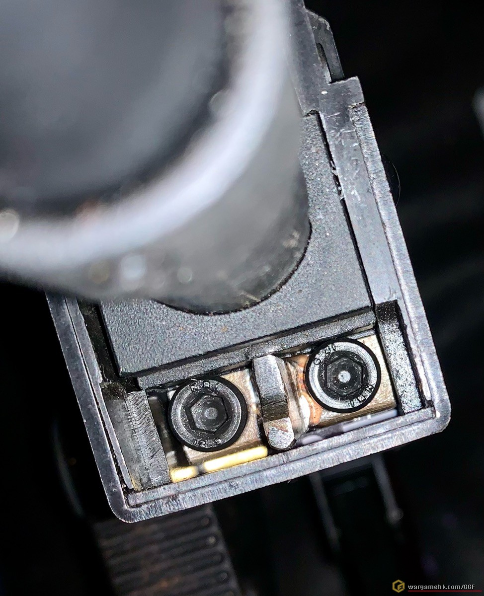

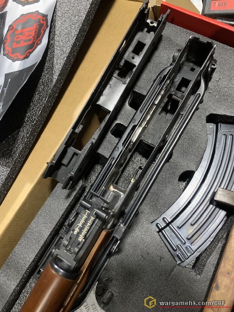

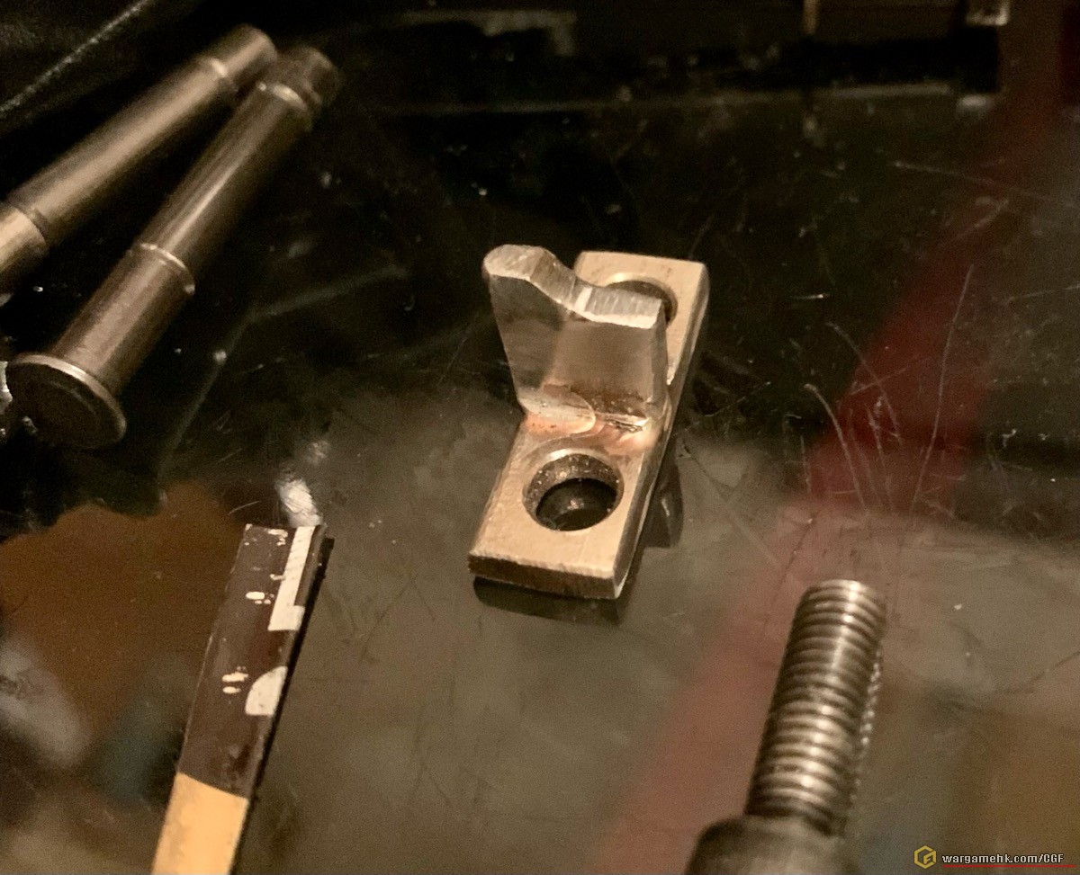

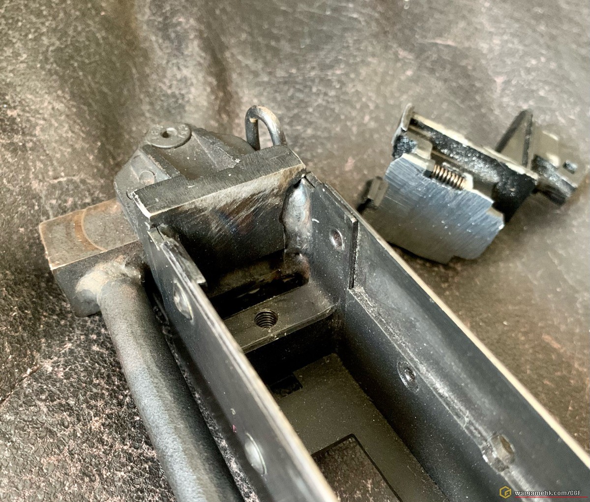

喂「啫緊」∼爆焊呀,又係我玩難嘢.真R頭!
碳鋼焊冇滲透玩自溶,間廠D知識冇料到!

回覆 115# 的帖子
又咁講,須然爆焊,好彩佢有做釾,未致於死直玩唔到,不過新品牌就有D失禮.
希望佢繼續開發marui ak件.推一下,最好出AK47kit.
小心山埃!
https://youtu.be/XspLa0UYrzU?si=qo86sIbpA7ntAhMd

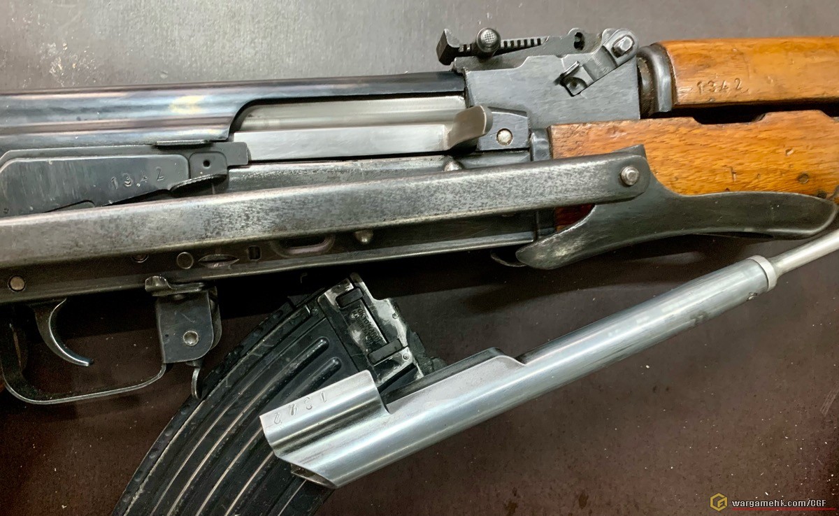

可能佢講係未來的AK12飛機,而我買到的是ppk20用的. 對片佢係用ppk20的,段片都算有頭冇尾,装係装到但唔係叫完全啱用!係的,佢都係只寫Ft而唔係fit,差D難野添!
