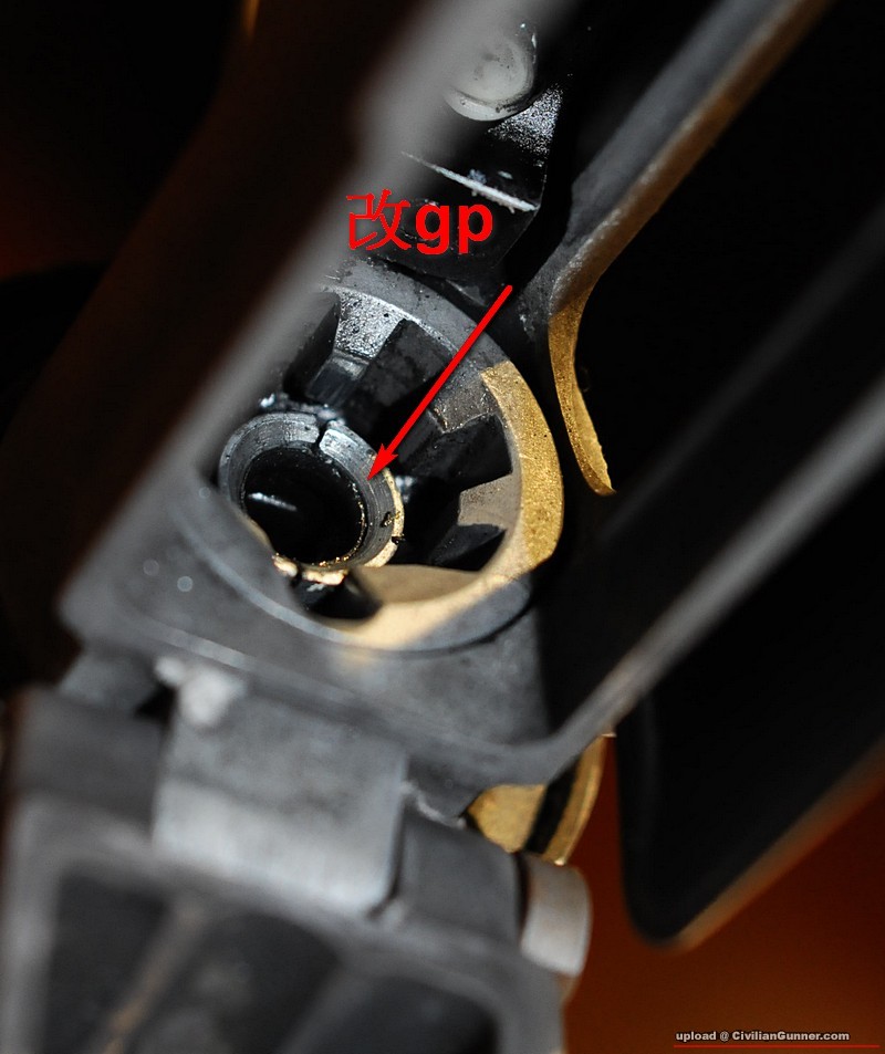

師兄ra飛機是否金屬噴嘴,可否影張hop-up相泥望望.
師兄膠機差極都有得攪.最後果張hop-up 睇唔清,因唔知#勝10係點.
已前hop-up未改我都碎彈,亂跳自改後沒了.
簡單的Countersink.
[ 本帖最後由 0050100 於 17-6-2010 23:31 編輯 ]

你猜會否紅箭處把彈停着乘着100分1秒
看似#勝較我的5k紅箭處較寬.

prime個隻hop up座用aeg膠都係麻麻地,在hk網上揾位f22個V2改法再加個countersink
非常理想.賣下廣告,我個重正(自已覺得) ,但有少少難度.http://www.civiliangunner.com/cg ... &extra=page%3D2
[ 本帖最後由 0050100 於 18-6-2010 00:47 編輯 ]
唔知師兄講邊處.Ver 1係手鑽鑽穿佢. Ver 2係企頭鑼直刀裝手鑽慢慢偷.
係做就做Ver 2.買齊野開工你就明架啦.
攪唔掂跟佢啦!簡單啲.http://www.wargameyau.net/viewth ... page%3D4&page=2

其實有碎彈多數都係hop up嘴累事.
