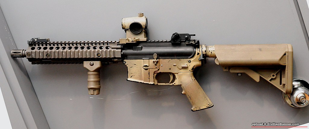

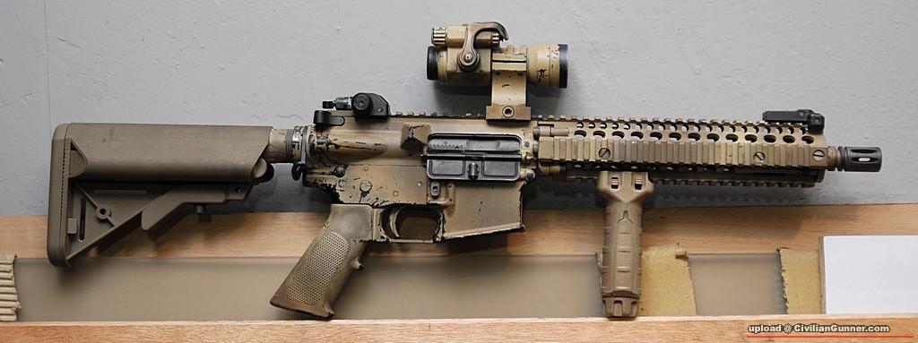

原帖由 Vindicator 於 5-11-2010 22:08 發表
MK18
呢款. [attach]115589[/attach]
