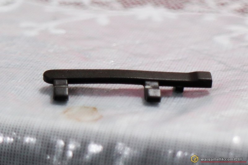

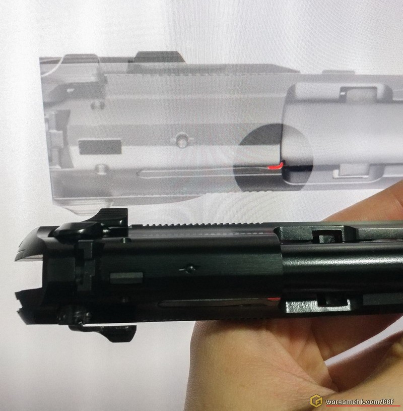

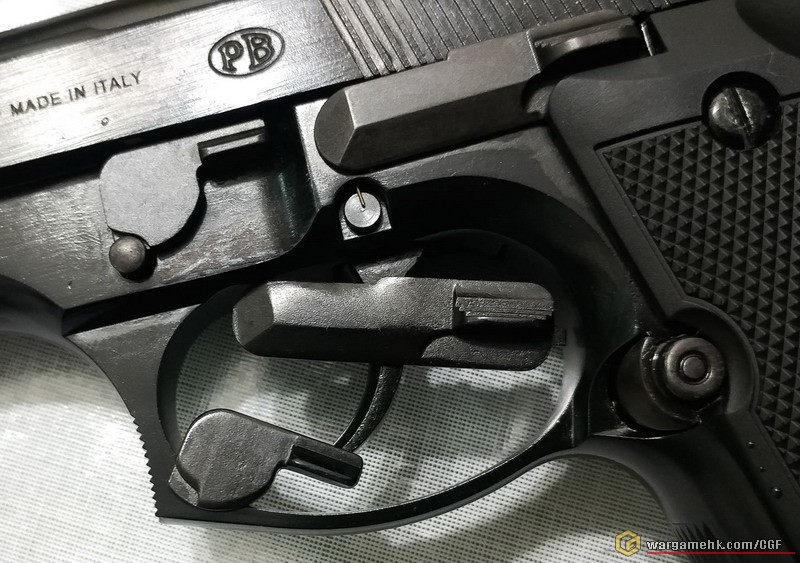

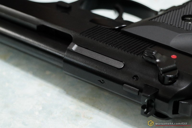

不過WE 小零件如takedown lever,slide release造型怪怪的,好似變變地型 slide release spring都長得濟..位置過前
換番日本製品靚仔哂
WE原廠extractor同firing pin block有另外的獨立零件~~加分,
可惜extractor造型不正確
加工一下...
加工完造型正常番D,上膛指示器再填上紅漆,像真+100分

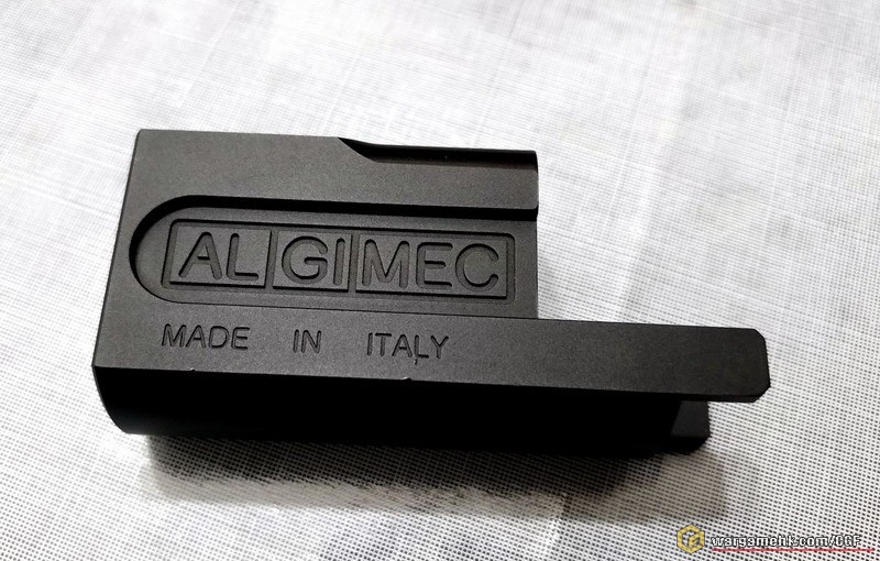

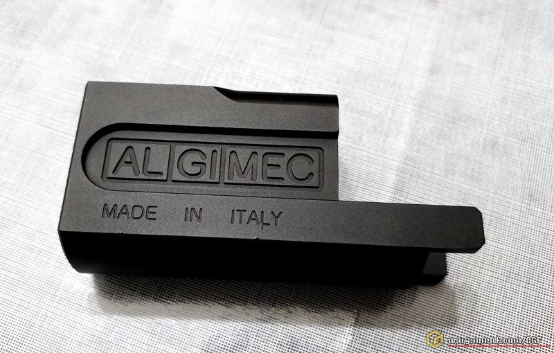

跟住到重頭戲 -- AL-GI-MEC Compensator
當年買不到台灣Cat's師兄造果隻..不過好彩重買倒RGW製品
不過顏色灰得濟..加工一下

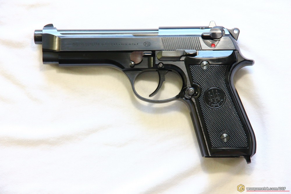

造假扮義大利舊版岩岩好
*圖為真鐵
