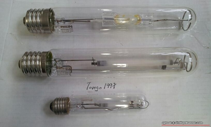

禾淨係求其執幾隻燈胆出泥問。。。。潛陣水大師刀答我唔到啦

原帖由 潛陣水 於 22-4-2013 19:35 發表
失敬失敬
第一支係金屬鹵燈, 電筒會用, 我都有兩隻, 膽內有顏色既係鹵素, 50w 手提hid
第2,3係鈉燈, 街燈會用到
係鹵素胆
除左比電要點先撻得着
[ 本帖最後由 tango1997 於 22-4-2013 19:43 編輯 ]
原帖由 潛陣水 於 22-4-2013 19:58 發表
其實呢hid就同光管差不多
要駁件叫Ballast既野, 作用類似光管既士撻打
係開始時比出高壓電落個膽既兩極, 打條電弧出黎去將入面既鹵化物變成離子
同時起鎮流作用
。。。。做足功課。。keep up
