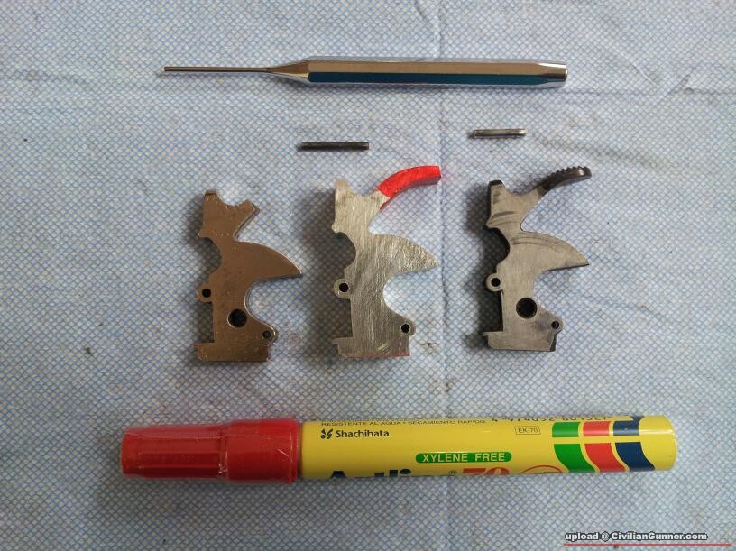

話説小弟當年興記以$680蚊購入。。。由於當年太受城市獵人漫畫影響。。。購入此槍是孟波迷必選型号。。。
可能我呢枝就係傳説中既。。。千中之一。。。把玩幾年後。。。鎚仔居然斷左。。。掉低左20年。。。鼓起勇氣。。。 誓要將佢番生
幸得CGF會員蘇師傅拔刀相助 。。。拆出愛槍原件。。。給小弟仿造一個代用零件(主要造番KOKUSAI尺寸)。。。特此鳴謝
6061規格鋁材開料。。。劃缐。。。鍛造。。。亦包含制作技巧(緊可自行參巧,未必正統做法,有錯請插,因係鑽木取火之笨實造法)

1。先執起一邊“絕對“平面,
2。再在工件上鑽兩個窿
3。用兩條唔長唔短既pin。。。穿起爛左既零件。。。確保無得走位,
4。圍繞原件四週執走多餘既金屬

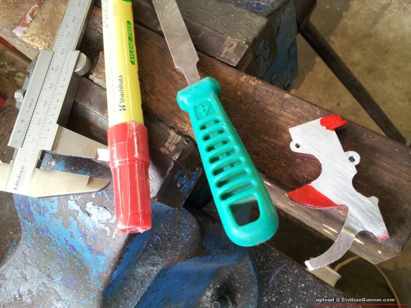

1。當hammer指頭位厚度執至尺寸一致,就造红色記號,避免大意落銼刀損壞厚度尺寸
2。再上色筆。。。剷走hammer左邊過厚物料
3。由於工件外型同厚度已執好尺寸,不能直接夾上虎鉗
4。解決固定工件方法我選用左一件木頭
5。喺木頭鑽上兩個窿。。。位置避開hammer手指頭位置。。。將工件同兩條pin。。。打入木頭固位後落刀
6。執好左邊特寫

唉!。。。禾D笨實野。。。係咁嫁嘞。。。唔一件過造根本無力

我唔敢用鋼。。。。驚整完鋼。。。。枝死人瓦鉛合金槍爛第二度。。。而且鋼料咁做法要用多4倍時間。。。。用機床教刀夾野試位都用好多時間。。。我set完都銼好件鋁料了 。。。鑽木取火我習慣了

唔洗吹。。。久唔久用小油掃將金属粉掃走。。。就唔會影响視線了

禾銼緊嗰舊經已係6061鋁料啊

1。右邊照辦烹碗
2。人始終唔係機器。。。將接近到尺寸既位置塗上色筆。。。避免推銼刀時重手將工件做細左

刀係用銼刀走手走出泥
1。由於工件係鋁金屬。。。所以唔可以用鋁質虎鉗罩。。。一定整花工件
2。用瓦通紙夾工件。。。避免刮花
3。由於hammer指公位係弧型卜面。。。所以銼法唔可以用一般直推法。。。要用走手銼法
4。用打磨布省走銼紋
5。初型完成。。。下一步係造防滑紋
