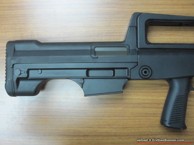

今次又托枝RS97番泥改款,嘗試去改裝成九五式單兵步槍
需然呢枝野個實彈評價麻麻,瞄準機線過高同精準度不高,但小弟覺得當年(1997)老解入城接管香港既防務,士兵手持九五式自動步槍,確另小弟留下深刻既印像,
覺得此武器外型獨特,什有風格,好少見祖國武器有自己既路向,所以極迷戀此槍..........
RS廠數年前在官網曾經話過會出限量版95kit去滿足槍迷..........等左幾年.......無聲無氣......卒之都係忍唔倒手買枝番泥劏

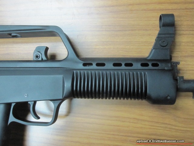

26-6-2011 02:13

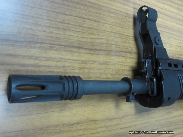

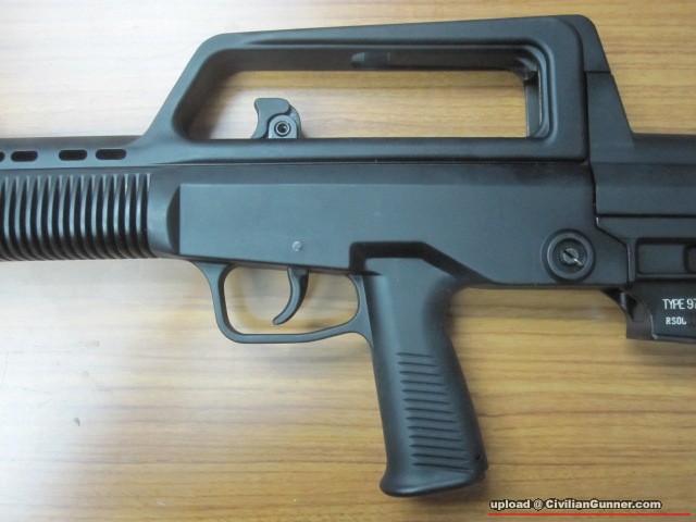

瞻仰遺容.....槍頭
26-6-2011 02:13

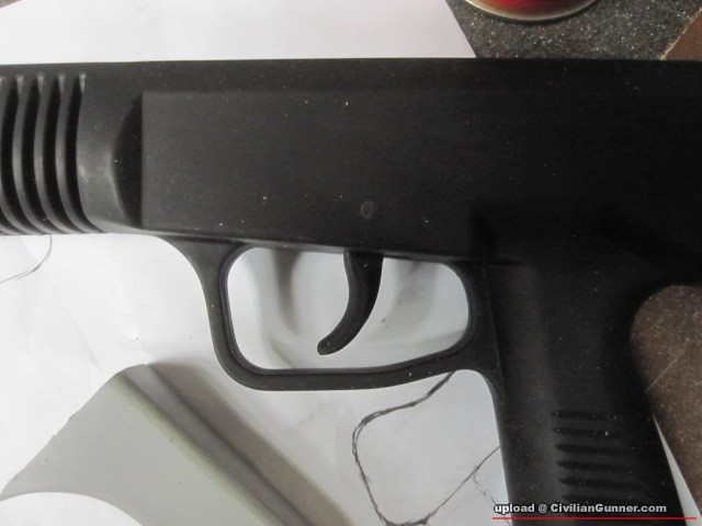

瞻仰遺容.....槍柄
26-6-2011 02:13

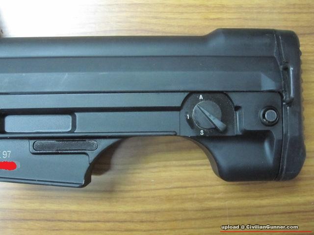

瞻仰遺容.....快慢機
26-6-2011 02:13

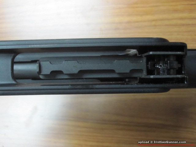

瞻仰遺容.....鏡橋
26-6-2011 02:13

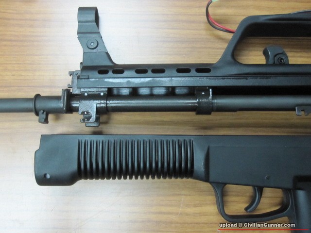

瞻仰遺容....前手柄
26-6-2011 02:13
瞻仰遺容....裝匣位
26-6-2011 02:13

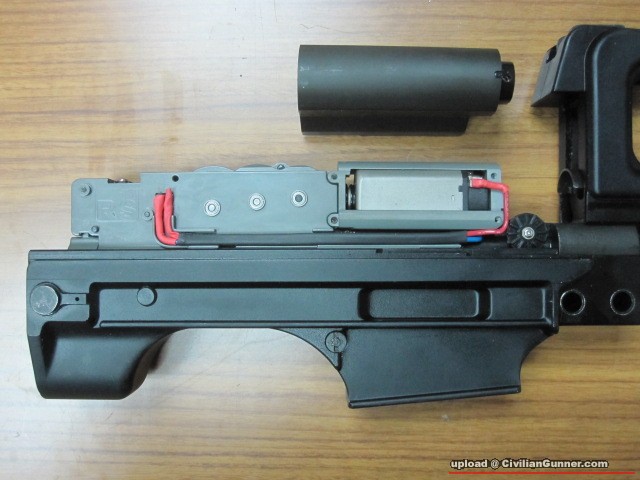

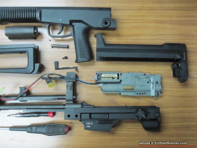

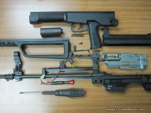

開始分屍........~~!
26-6-2011 02:13
大肢解....~~!
26-6-2011 02:13
大肢解.....~~!
26-6-2011 02:13

備料.........
用手拉九五隻彈弓匣改鏈匣
原帖由 hkncnc 於 26-6-2011 03:45 發表
果支細半個碼喎
手拉個枝小弟都有,兩枝并埋可以話手拉個枝槍頭短左6mm左右,其他部份比例有90%以上相似
所以小弟會試下自己能否做到相似度90%或以上

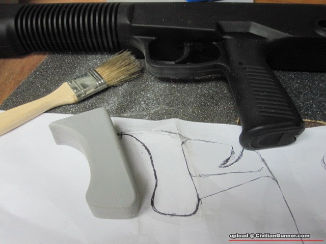

前托棍仔
今次小弟都係用PVC膠造前手柄
免責聲明:如摧殘之過程或圖片另大家不安,嘔心,厭惡,食慾不振,床第乏力,心理失衡,生理失調.........敬請自行解解決,樓主一概不付上任可責任
  注意:  此製作純為無聊興趣,比例亦非實數,又係段估之作,有怪莫怪
DIY MSG90http://www.civiliangunner.com/cg ... page%3D2&page=1
[ 本帖最後由 tango1997 於 29-6-2011 23:49 編輯 ]

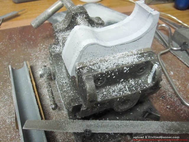

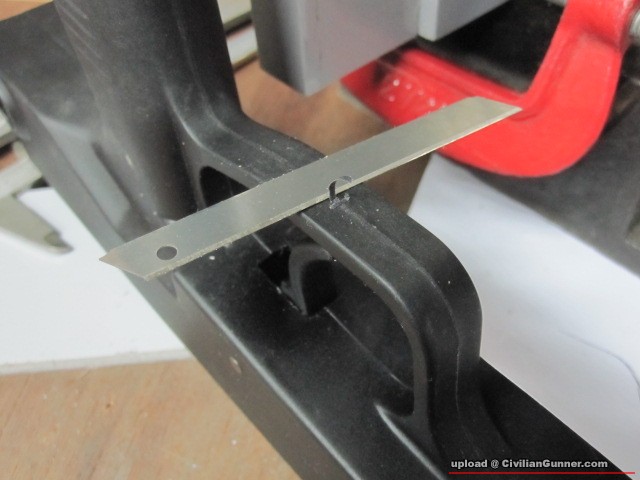

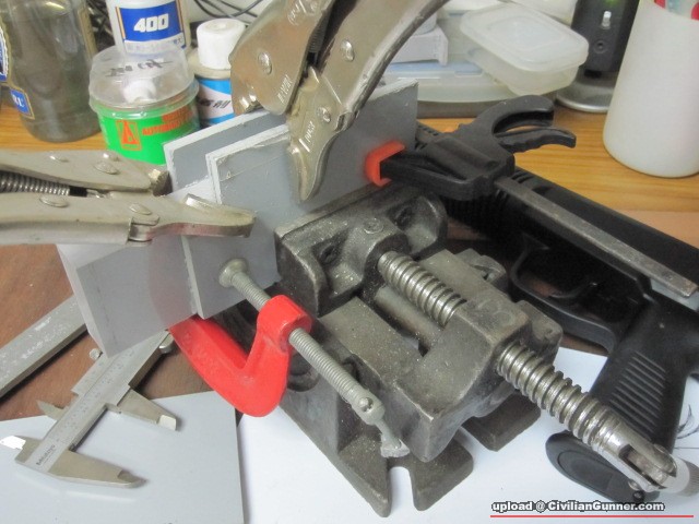

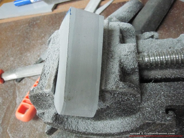

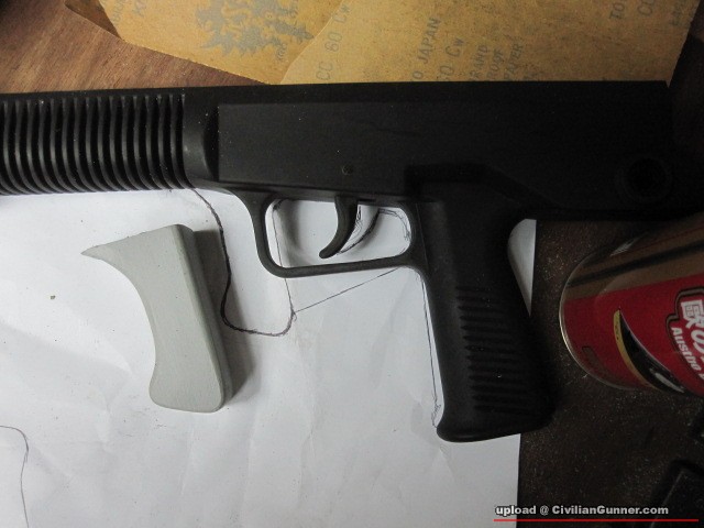

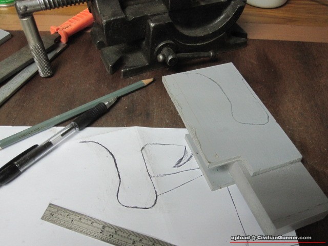

26-6-2011 21:35
開料
26-6-2011 21:35
痴膠水
26-6-2011 21:35
護弓批水口
26-6-2011 21:35
起紙樣劃線
26-6-2011 21:35
鋸完再用鑽咀偷去物料
26-6-2011 21:35
汁至齊線
26-6-2011 21:35
汁好切面
26-6-2011 21:35
汁番上闊下窄斜面
26-6-2011 21:35
初步完成

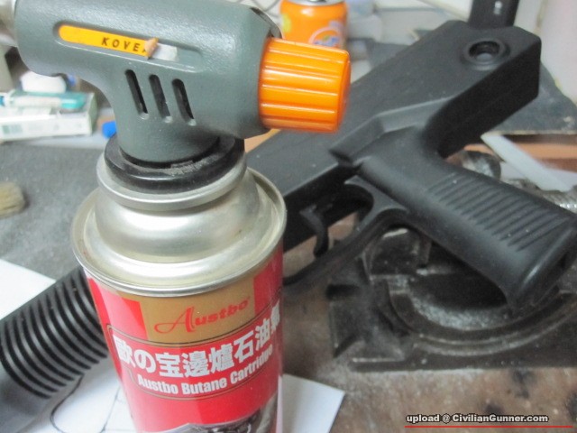

謢弓整形
由於RS廠生產既槍枝每部份均與實彈槍枝物料無異(除AEG gare box及內管),
其外殼都係用與GLOCK廠下身相同物料polymer啤制而成,其堅韌程度有目共睹
要另佢變形唯有出動噴火槍
PS:切勿模仿此瘋癲行為,polymer物料温度較難控制.............失手恨錯難番
[ 本帖最後由 tango1997 於 29-6-2011 11:54 編輯 ]
26-6-2011 21:51
家陣護弓低成彎形
26-6-2011 21:51
噴火邊爐氣出動
26-6-2011 21:51
將護弓"譚"至微軟
26-6-2011 21:51
襯末凍番再在平面上加壓另護弓成直線定形

原帖由 ayaka 於 27-6-2011 11:57 發表
好波!  "熱溶"膠護弓
多謝..........我燒左5次先掌握到polymer既特性 ........差D要鋸護弓
