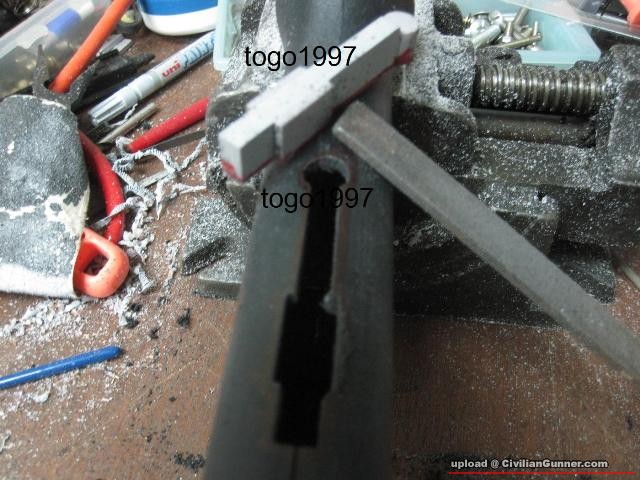

12-4-2011 02:06
劃好要汁既位置後分解再銼
12-4-2011 02:06
切去唔要既底部,但留用
12-4-2011 02:06
汁好調教位鎖骨外皮既弧度(左右兩面)
12-4-2011 02:06
然後鑽窿偷去部份材料
12-4-2011 02:06
再用扁銼汁順
12-4-2011 02:06
汁完之效果
12-4-2011 02:06
計好後托頂落刀位置
12-4-2011 02:06
用回之前切下既骨片劃線
12-4-2011 02:06
銼出骨位插入既型狀
12-4-2011 02:06
要慢慢fit,不能心急
12-4-2011 02:06
拼合試位無問題,腮枕部份完成

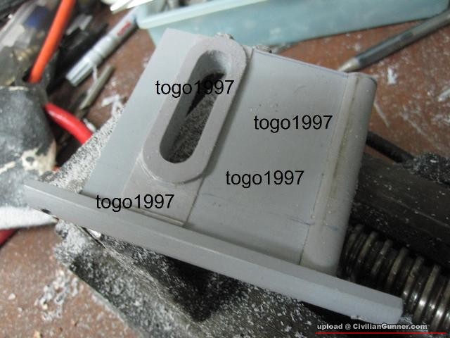

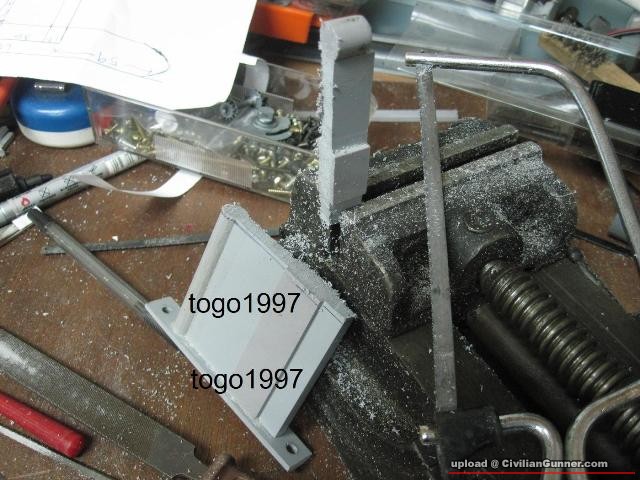

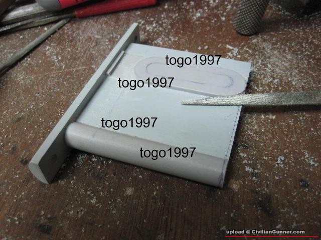

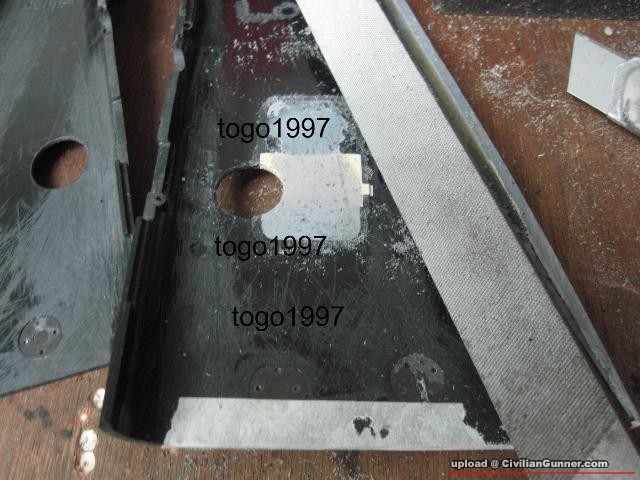

12-4-2011 11:16
做完外形要割開再做內籠
12-4-2011 11:16
內籠割開之情况
12-4-2011 11:16
磨走多餘既膠喉料
12-4-2011 11:16
要汁番平槍帶扣底,方便做伸縮櫃桶
12-4-2011 11:16
汁平後之狀態
