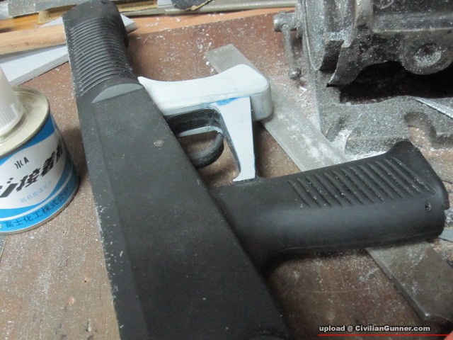

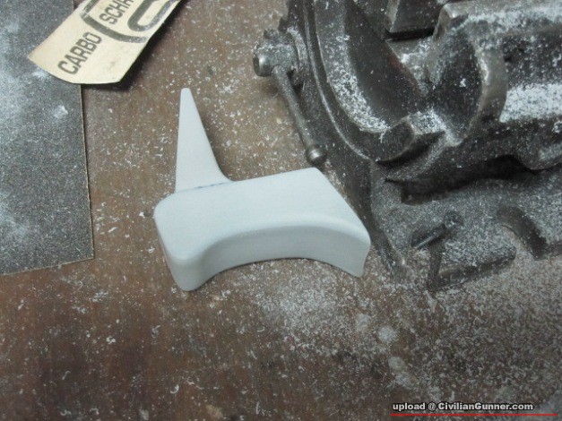

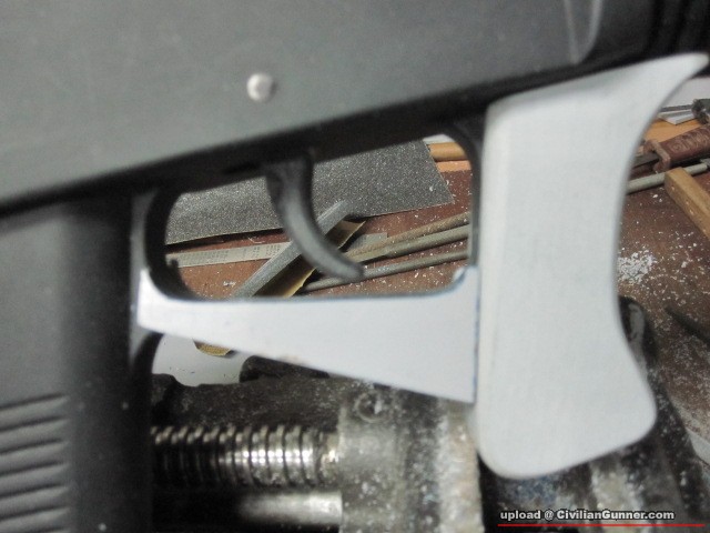

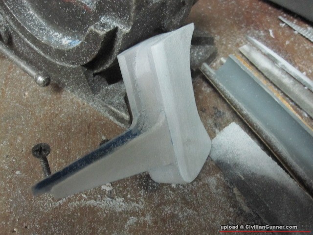

底護弓制作及接合 part 1
免責聲明:如摧殘之過程或圖片另大家不安,嘔心,厭惡,食慾不振,床第乏力,心理失衡,生理失調.........敬請自行解解決,樓主一概不付上任可責任
  注意:  此製作純為無聊興趣,比例亦非實數,又係段估之作,有怪莫怪

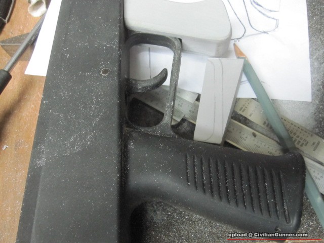

29-6-2011 20:39
底護弓開料
29-6-2011 20:39
劃好護弓線
29-6-2011 20:39
汁形
29-6-2011 20:39
分中
29-6-2011 20:39
造坑
29-6-2011 20:39
試位
29-6-2011 20:39
暫時外觀
29-6-2011 20:39

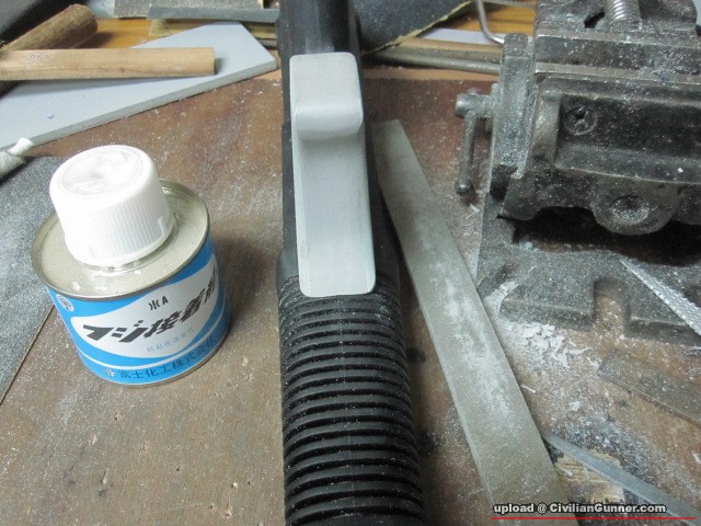

要修則邊斜位
29-6-2011 20:39
攞好正中
29-6-2011 20:39
塗上PVC用低粘度速乾劑

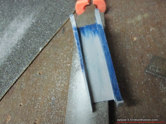

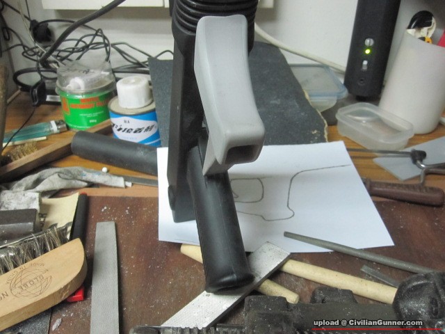

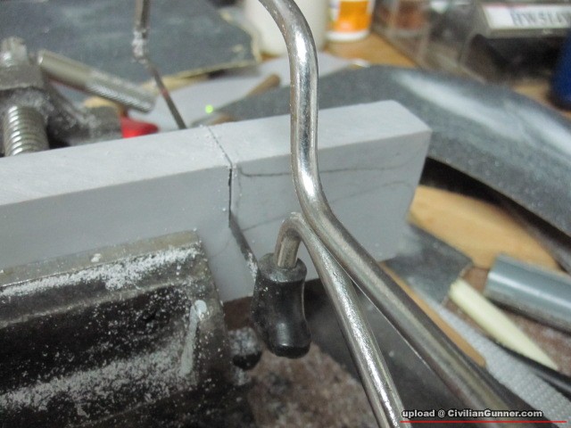

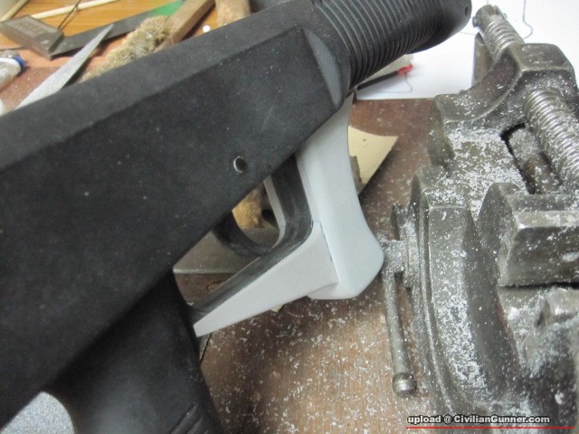

底護弓制作及接合 part 2

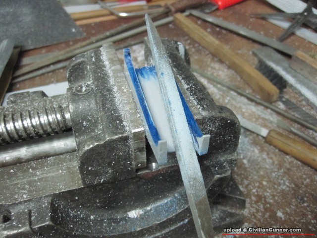

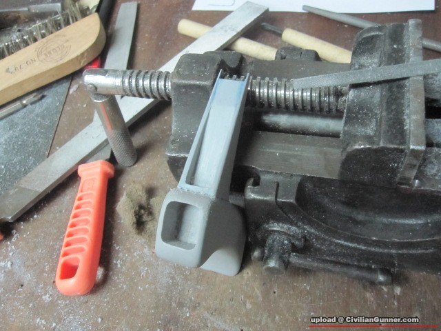

29-6-2011 20:58

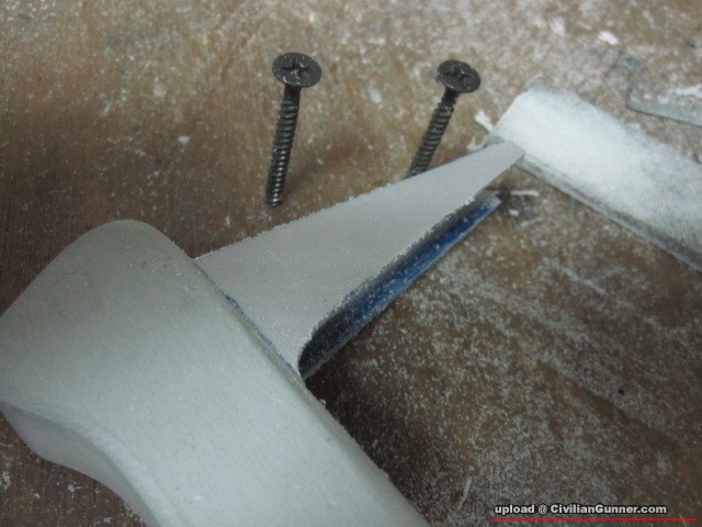

待膠水乾後取出
29-6-2011 20:58
細汁側斜面
29-6-2011 20:58
修圓邊
29-6-2011 20:58
再劃線cut走多餘材料
29-6-2011 20:58
內部汁灟
29-6-2011 20:58
整体打磨
29-6-2011 20:58

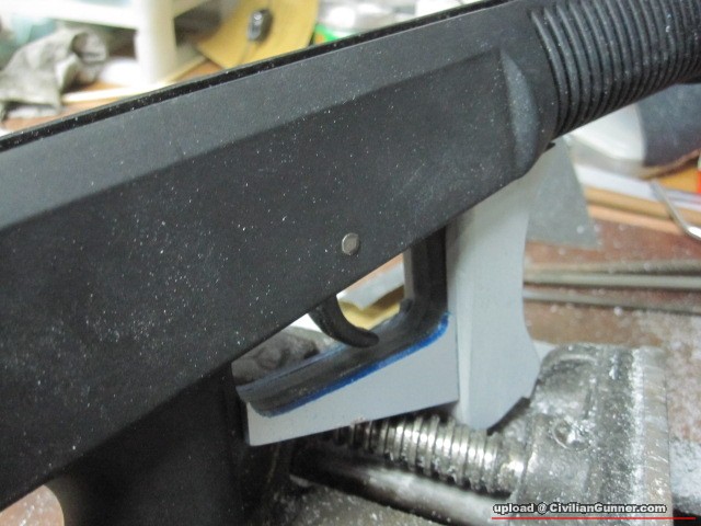

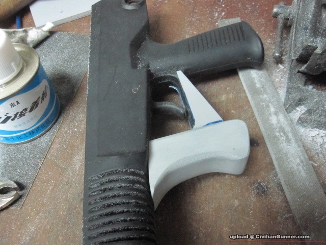

最後試位
29-6-2011 20:58
確保正中無誤
29-6-2011 20:58
外側視檢查

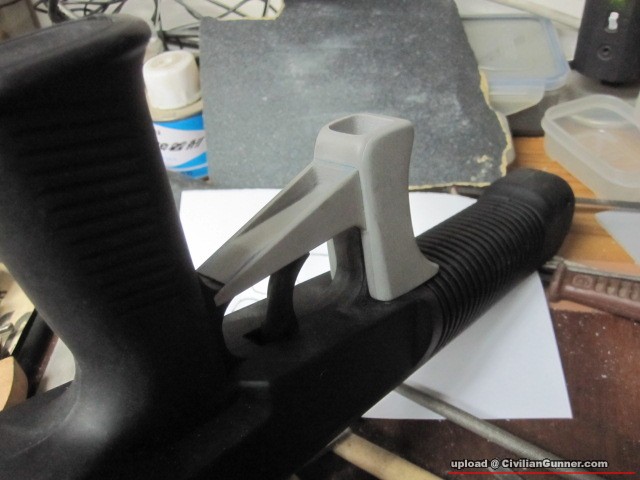

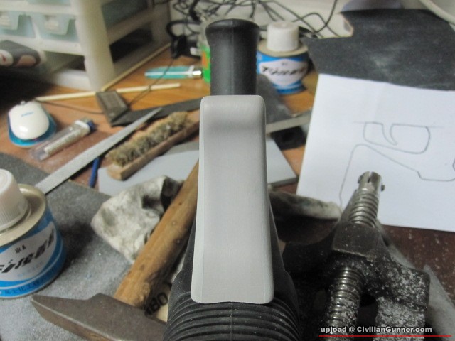

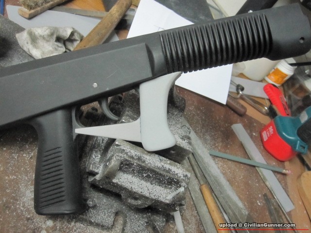

假護弓底細部制作
由於資料搜集參考過一D真鐵照片,所以做埋佢,照片後補

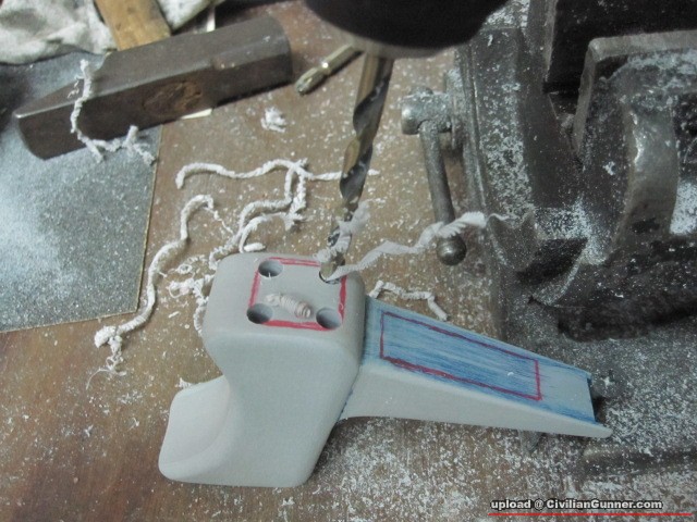

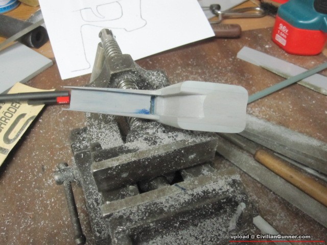

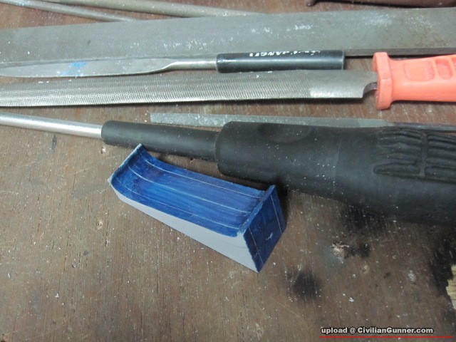

29-6-2011 21:18
假護弓底劃線
29-6-2011 21:18
汁護弓內框圓
29-6-2011 21:18
先用鑽咀偷去陰角內圓
29-6-2011 21:18
用刁刻刀及銼刀去除不必要部份再用砂纸打磨
29-6-2011 21:18

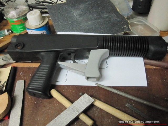

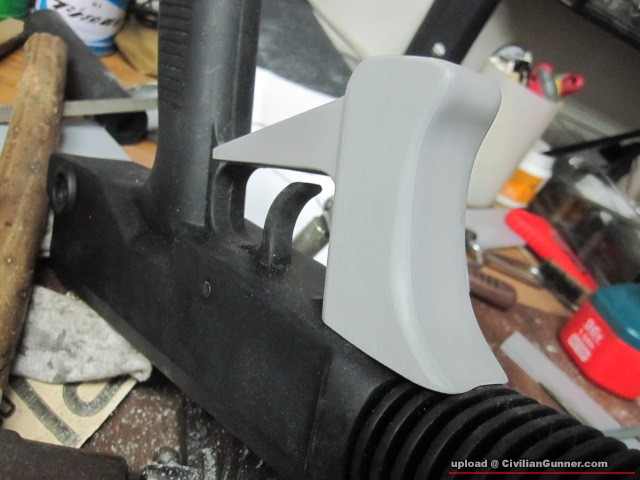

外觀1
29-6-2011 21:18
外觀2
29-6-2011 21:18
外觀3

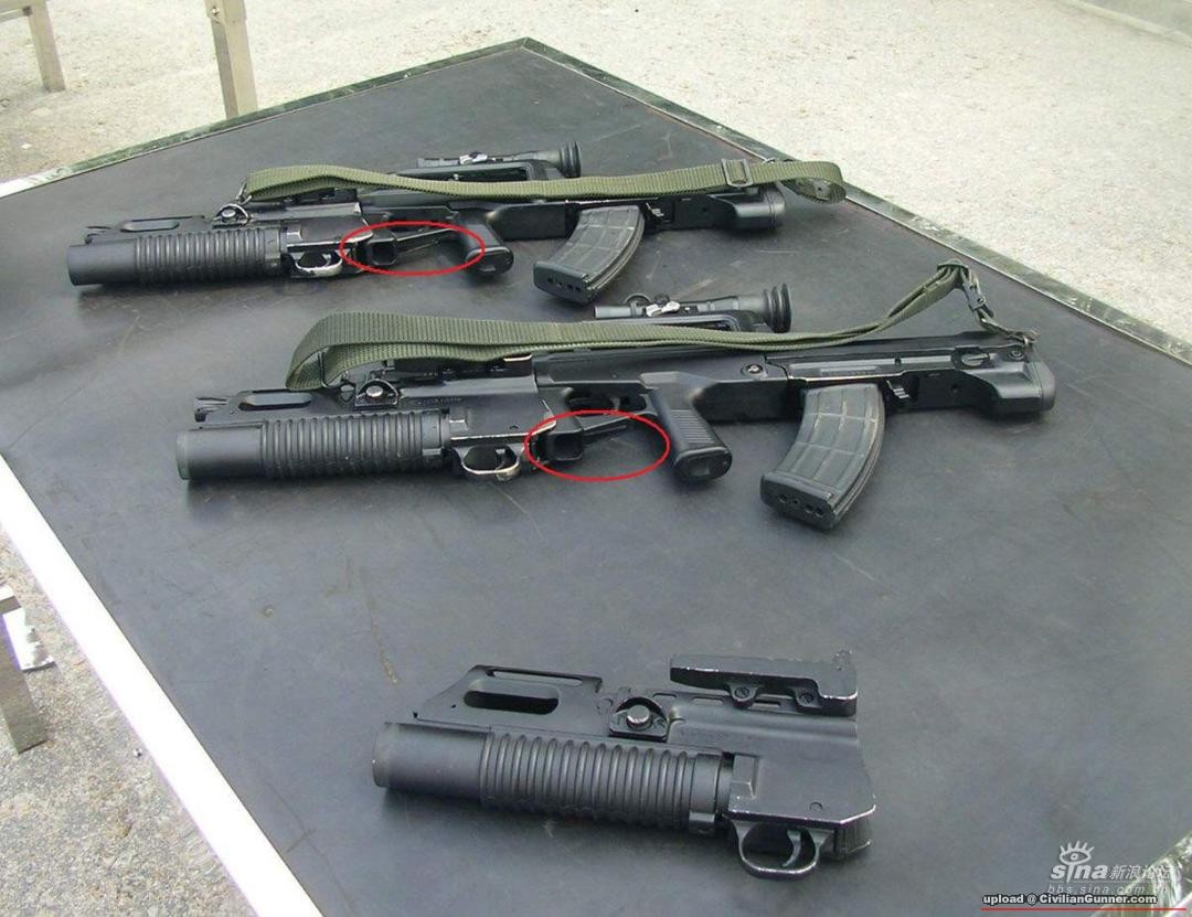

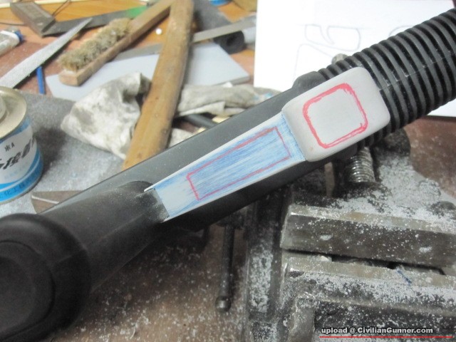

大家唔好掛住睇女住
請注意紅圈內

原帖由 leong556 於 29-6-2011 21:40 發表
c hing整得好專業,好靚~~
支95七七八八了嗎?
多謝師兄欣賞
還有兩個部份要改動及幾個細節位

原帖由 faihk 於 29-6-2011 23:50 發表
我100%認真地去注意紅圈內位置!
拱你見到乜呀
[ 本帖最後由 tango1997 於 30-6-2011 00:03 編輯 ]
原帖由 faihk 於 30-6-2011 00:05 發表
見到好野~
見到.............底...........護弓結構呢
原帖由 亞爾多 於 30-6-2011 00:19 發表
見到黑色
絕對認同,我都唔知點解有人話見到唔係黑色,有D重離譜話見到有花邊
