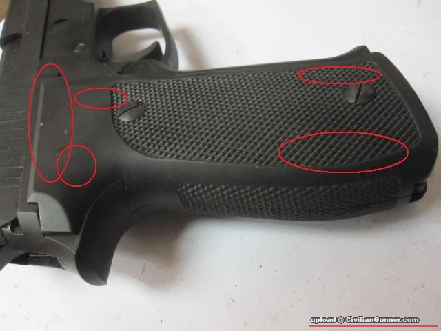

另外想請教一下,在25樓的第一張相內顯示近板機位置的手握片鏍絲孔是偏離金屬身的鏍絲孔很遠,請問如何解決這問題?
多謝師兄觀賞
手柄外型基本上無得點郁,迫不得以才用呢招,
向朋友證實左個柄係10幾年前既TANAKA SIG 226既手抦
其實只需要改動手柄內既紙口位同骨位汁出要藏入既空間,可以的話盡量唔好改個金身去就位(就算用實彈真柄都係咁話)
因為個金身動不動都過千蚊,個柄實彈都係值幾舊,你會衡量個價值
紅圈內部就係小弟要汁既地方,另下螺絲窿亦有小量既改動
