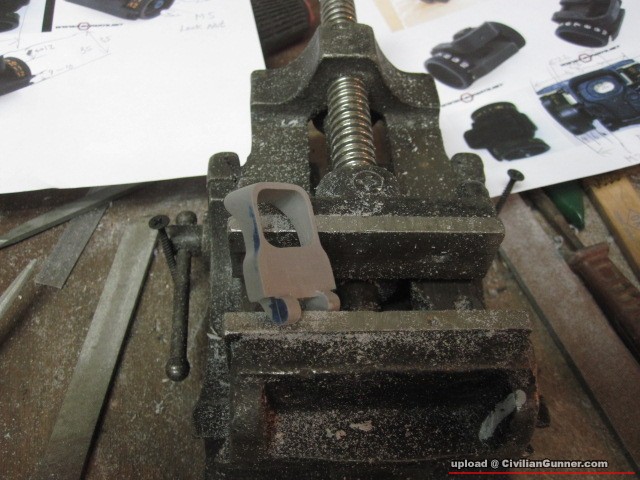

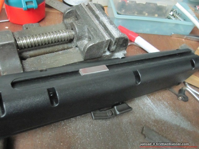

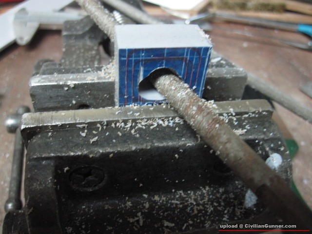

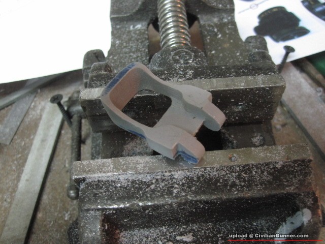

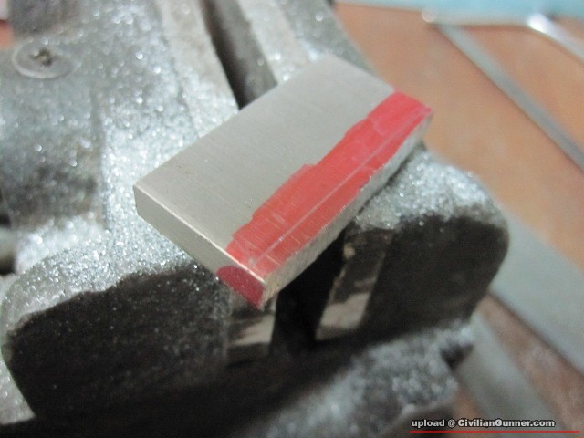

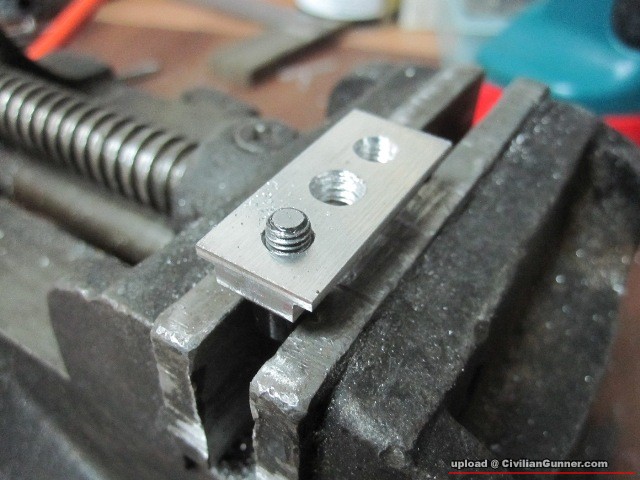

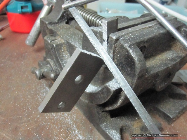

¥i½Õ±Ð«e«á¤§«e¤â¦«¸}¬[±µ»é¤u¥ó¨î§@ part 1
­xª©msg90¦³¿ú¬J°ê®a·íµM¥i¥H°t¸m H&K ­ì¼t¬J¸}¬[°Õ,
¦ý¦]À³®g¤â­ø¦P¬JÀô¹Ò±Ä¥Î­ø¦P«¬¦¡©Î­ø¦P¥\¯à¬J¸}¬[¬J®É­Ô,©Ò¥H´N­n°µ¤@­Ó±µ»é¾¹³s±µ¾É­y¦P¸}¬[
PS:¦¹¨î§@¯Â¬°¤p§ÌµL²á¿³½ì,¤ñ¨Ò¥ç«D¹ê¼Æ,¥þ¬°¬q¦ô¨î§@,­n¨D¬Æ§C,¦³©Ç²ö©Ç

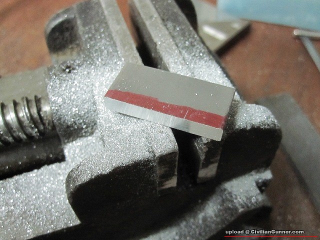

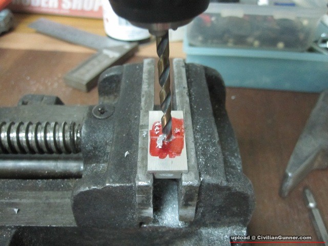

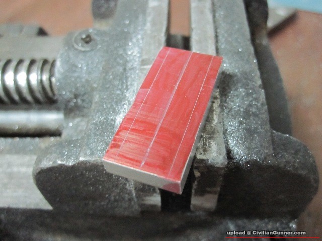

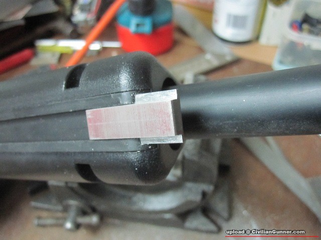

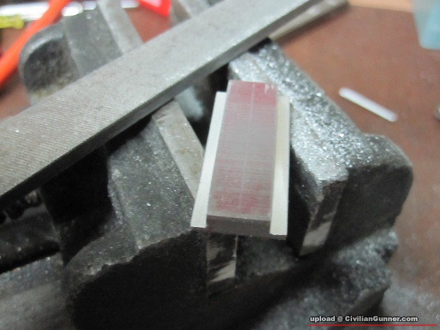

ªþ¥ó
12-4-2011 20:30
6061³W®æ¾T¦Xª÷
12-4-2011 20:30

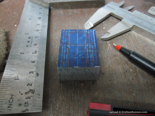

¤Á¥X¤j¬ù»Ý­n¬J§÷®Æ
12-4-2011 20:30
¥Ä¥­¬O¦ý¤@Ãä
12-4-2011 20:30
¦A¥Ä®I¥t¥~¤@Ãä
12-4-2011 20:30

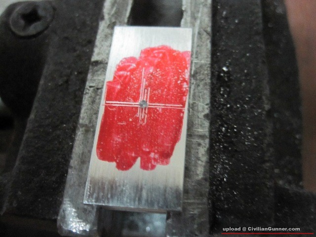

¹º¦n¤¤¦ì½u¤Î°¼½u
12-4-2011 20:30

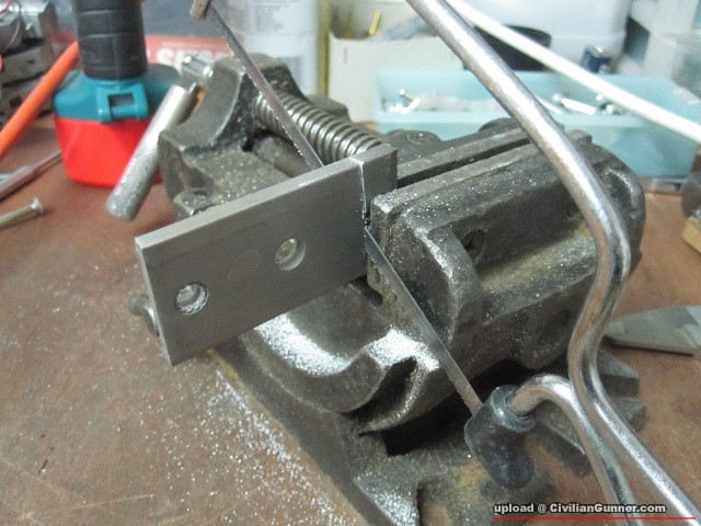

µM«á¿÷¨«­ø­n¬J¾T§÷
12-4-2011 20:30

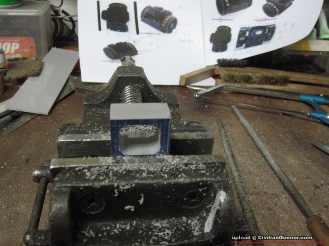

¦A¥Î¾V¤Mfit¦ì
12-4-2011 20:30
fit§¹´¡¤J¸Õ¦ì(¦ýµoı°¨°O±ø­y«pÁ¡¤£¤@­P)¦¨±ø­y´N¦³¤­­Ó¦ì¤u®t¦³²§
12-4-2011 20:30
³Ì«á¥Ä­P¥þ­y·Æ¦æºZ¶¶

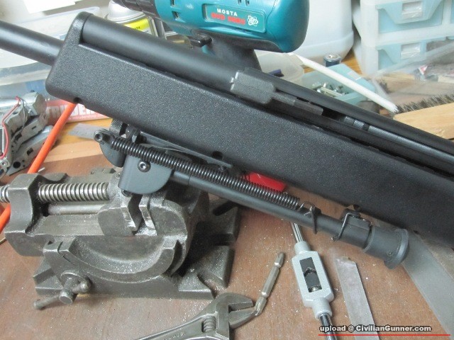

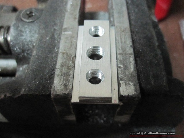

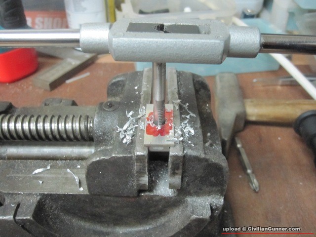

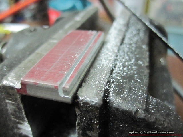

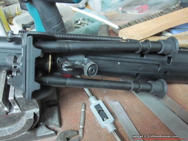

¥i½Õ±Ð«e«á¤§«e¤â¦«¸}¬[±µ»é¤u¥ó¨î§@ part 2
[ ¥»©«³Ì«á¥Ñ tango1997 ©ó 15-4-2011 18:29 ½s¿è ]
ªþ¥ó
12-4-2011 20:39
¹º½u©w¤¤¦ì¥´"»«¤l"
12-4-2011 20:39
ÆpÁK
12-4-2011 20:39
DUP¤ú
12-4-2011 20:39
DUP¤ú«á
12-4-2011 20:39
¤W¤J¸}¬[Âê¾P¦A¥ÄÁ³µ·ÀY¦Ü®t¤£¦h¥­
12-4-2011 20:39
µM«á¦©¸}¬[¤Wºj¦«
12-4-2011 20:39
¸Ë¤W«á¤§¬ÛÀY
